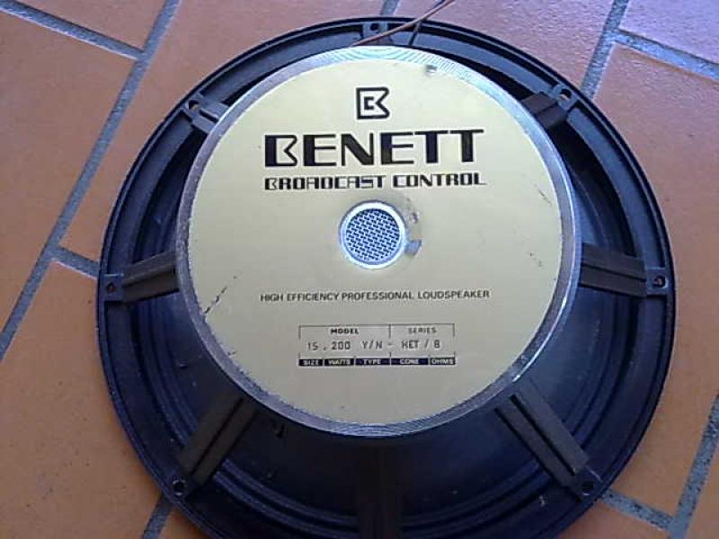

Le boomer de 38 cm est un Benett 15-200 YN qui si j'en crois ce que j'ai pu lire sur le net est assez particulier dans ses caractéristiques (qts très bas pas très compatible avec la charge notamment)

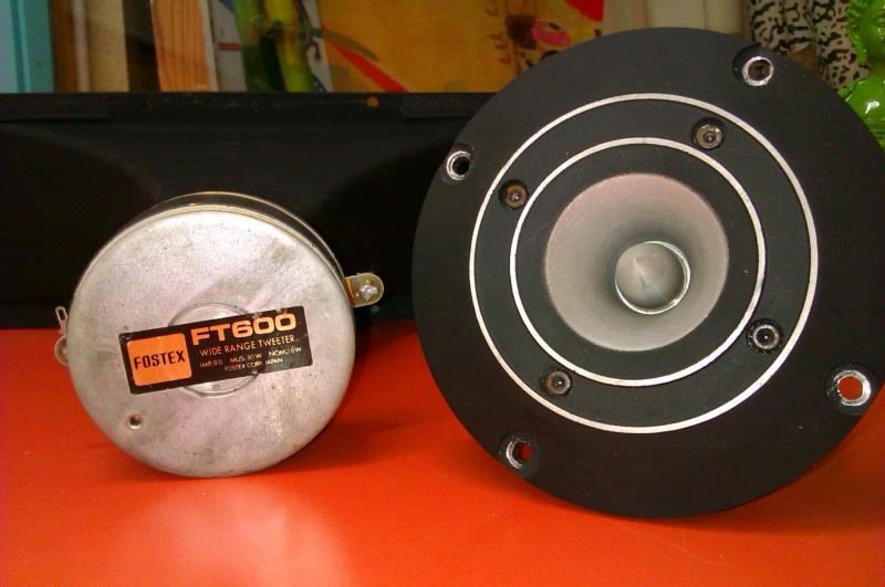

Le médium est un Fostex FT 600 et le tweeter un Audax PR130 P20-HR.

Le médium est bien présent mais avec un coté incisif assez marqué en haut de la bande qui lui est dévolue.
Le grave, malgré les capacités évidentes d'un haut-parleur de ce diamètre reste discret et ne descend pas très bas on dirait.

C'est plutôt le Fostex qui joue le rôle de tweeter, non ?

Maintenant la fréquence de résonance doit pas être trop basse 50 ou 60hz mini pour privilégier le rendement au détriment de la bande passante dans le grave.
C'est un choix suivant l'usage.

Avec un qts de 0,12 ; je le verrai bien mieux en pavillon...

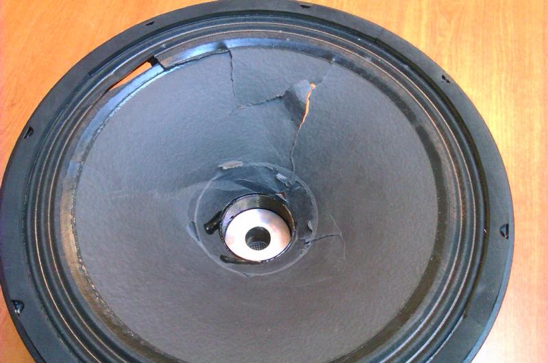

Pour le HP il a quoi?

Il a été vandalisé dans une salle des fêtes il y a longtemps.
Elles étaient au sous-sol depuis plus de dix ans.
On pourra en parler dans la section "en panne"...

Fouchtra il a mangé grave, changement membrane total, mais où trouver ça??
Une info de chez D Petoin
http://petoindominique.fr/images/bennet ... Gateau.pdf

Suspension petits plis et membrane déchirés, ça me parait sérieusement compromis cette affaire
