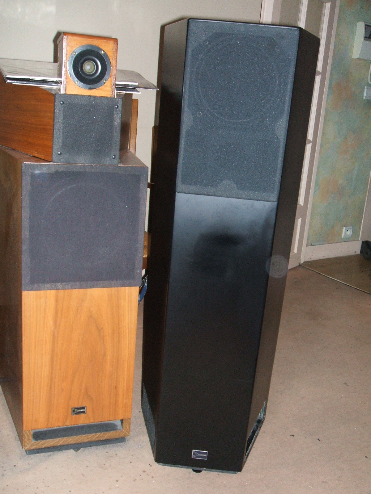

J 'ai le plaisir de vous présenter ,la pastorale qui est considérée comme le sommet de la gamme des enceintes confluences, à l exception du graal de la marque,La chimère, qui a été construite en trois exemplaires selon de Christian Quest, le "conservateur" du musée confluence.
La Pastorale représente l'un des deux modèles les plus rares et des plus aboutis de ce constructeur qui rallie de nombreux audiophiles et mélomanes non spécialistes des choses de la hi fi sur une évidence...la musicalité..
Originalité:
Structure pentagonale en colonne
arrête arrondie,
Double cavité chargées en bass reflex avec évents frontaux av/ar
filtre 3voies 4Hp filtre 1er ordre 100 &3500 hz (Hp grave en push pull et medium large bande )

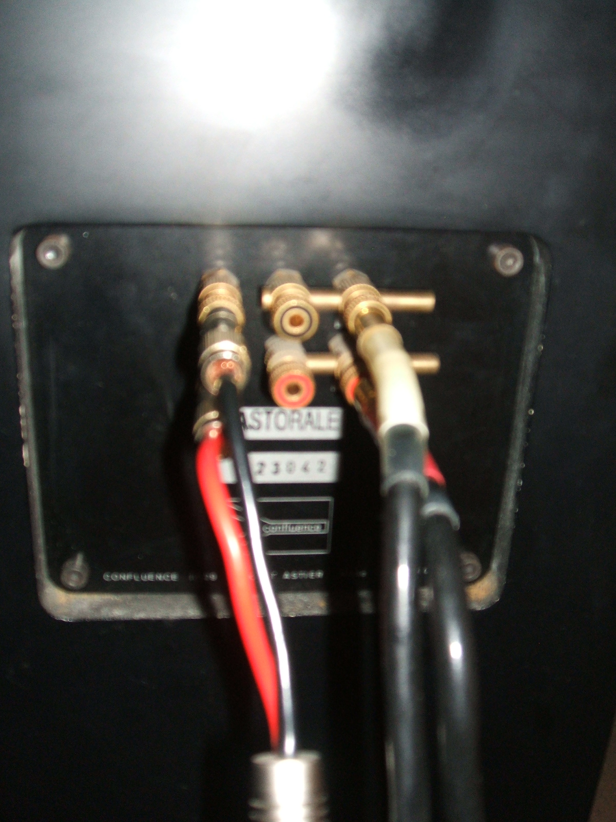

A suivre éventuellement, avec quelques ajustements de câbles et bi amplification afin de se rendre compte, sans plus ,il faut rester simple, les ensembles d'amplification Beard et CJ se régalent avec une partenaire de ce niveau...
Raymond
Electronique associée:
Autant qu'elle soit de qualité à tube ou transistor, car la courbe d'impédance varie sensiblement et sans pour autant être puissante compte tenu du rendement correct des enceintes 93db

Position d'écoute en triangle isocèle, enceintes espacées de 3 m, orientée de 25°vers la zone d'écoute, en appui sur pointes "SANS OUBLIER LES PASTILLES",j' en ai fait les frais avec un découplage sur le béton /moquette très mal venu et finalement corrigé. (je vais essayer des plaques marbre ultérieurement sur les conseils de C QUEST)

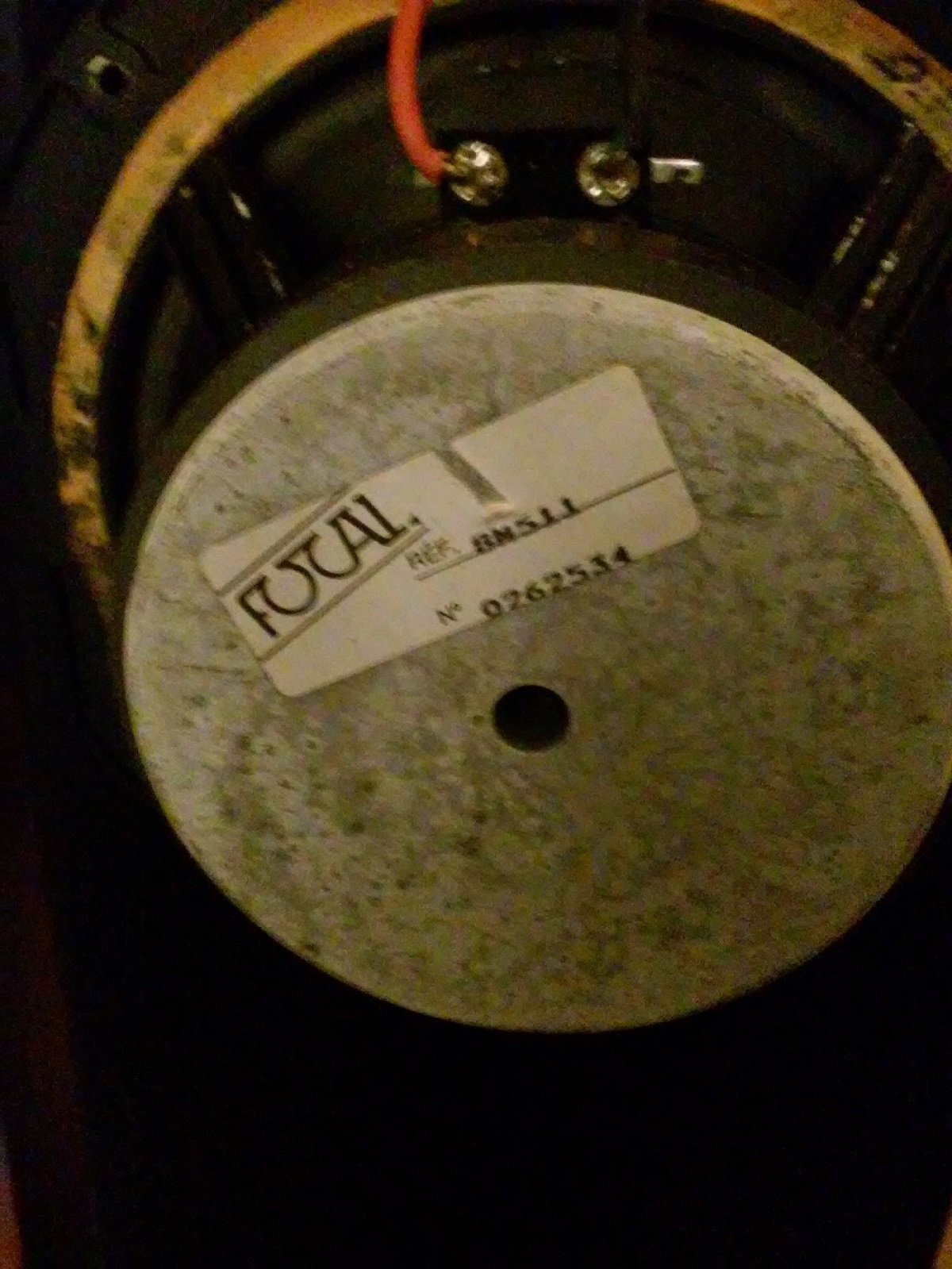

Message par dominic »
Vraiment merci pour cette presentation particulierement allechante .(... d'autant plus que je me restaure en ce moment une paire de Cantilène ) .
Saurais tu quels sont les HP ?
Dans tes post , tu evoques les 4050 Elipson ; as tu des souvenirs de la confrontation avec tes premieres Confluences ?

les mousses des évents latéraux est a changer...
extreme grave push pull bas 26cm.jpg (292.77 Kio) Vu 7245 fois
la référence du HP est à confirmer
extreme grave push pull haut.jpg (262.56 Kio) Vu 7245 fois
la membrane de ce 20cm est identique à la cantilène,l'aimant est spécifique à la pastorale
haut grave medium.jpg (463.77 Kio) Vu 7245 fois
