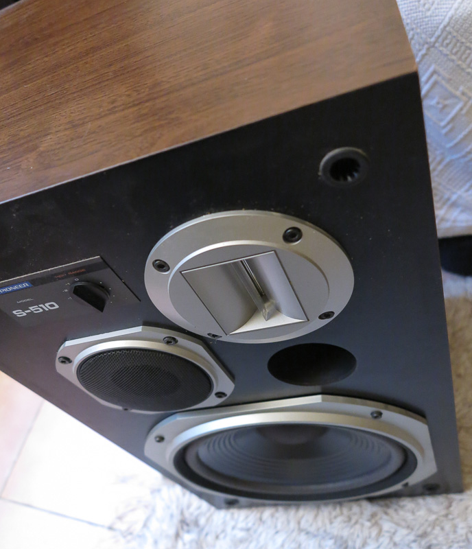

Ces enceintes ont un look assez sympa, pour qui aime ce style. Elles impressionnent mais sont finalement assez légères pour le gabarit : 12 kg. Même si on trouve encore plus léger, pour des enceintes d'un tel volume (58 litres) on a aussi plus lourd. Elles sont en aglo avec un plaquage dont je n'arrive à pas à dire si c'est du bois ou non.
Les HP :

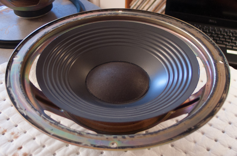

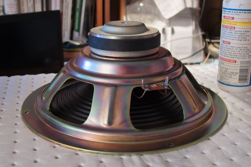

On y trouve un tweeter à ruban (ref : PTR13A), un petit medium (ref : 45-721A) avec un moteur plus gros que le diametre de la membrane, et un boomer en tole (ref : 25-764A) emboutie pas très lourd. Le moteur du boomer est assez petit comparé a sa taille.
Elles avaient le défaut classique des enceintes de ces années : des suspensions en mousse complètement désagrégées... Je les ai réparées à l'aide de suspensions trouvées sur la baie allemande, en utilsant pour le centrage la technique du signal BF dans les HP lors du collage. De fait, ces HP se centraient assez bien tout seuls...
Quelques photos :
La membrane du boomer est en une espèce de matériau composite assez rigide et solide. Le nettoyage de l'ancienne colle en est facilité.

Une vue des deux petits HP de face : Un potentiomètre permet de jouer sur le medium, qui est plus un tweeter bis qu'autre chose.

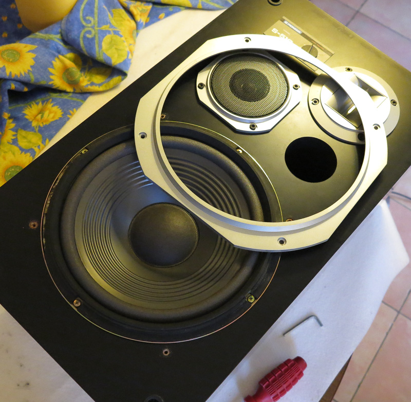

Je passe sur l'étape de la réparation, plein de topics ici et ailleurs en parlent en détails de cela... Sachez juste que, le boomer gardant facilement son centrage a priori, j'ai utilisé la technique du signal BF dans le HP pour garantir ce centrage au remontage.
Remontage sur la caisse avec l'enjoliveur plastique
