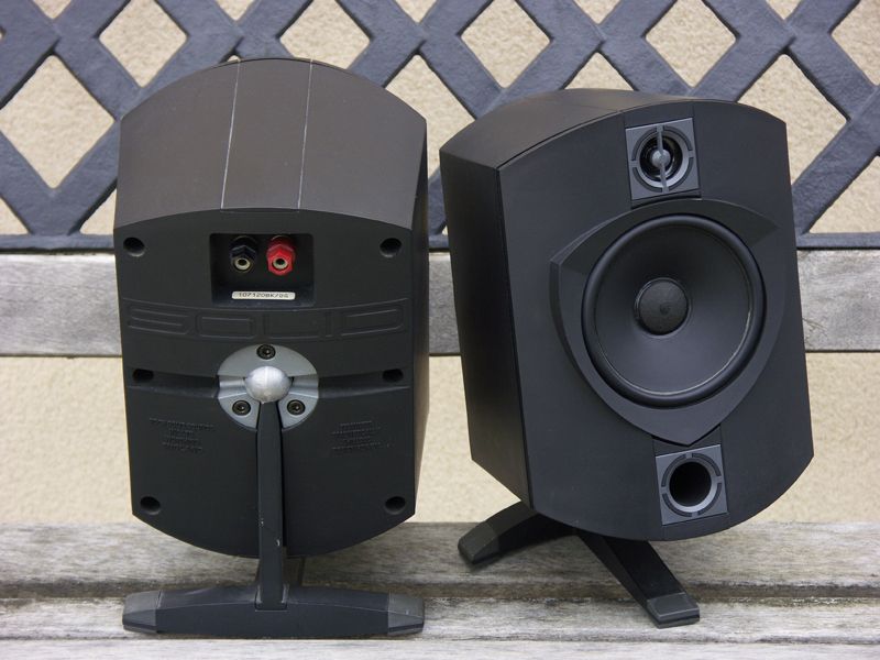

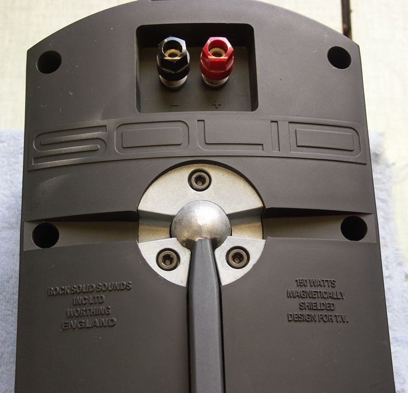

présentation de petites enceintes des années 90', les B&W Rock Solid monitor, distribuées par B&W mais de fabrication délocalisée probablement, cela ne nuit pas à la qualité générale dans la gamme de ces enceintes plutôt typées HC.

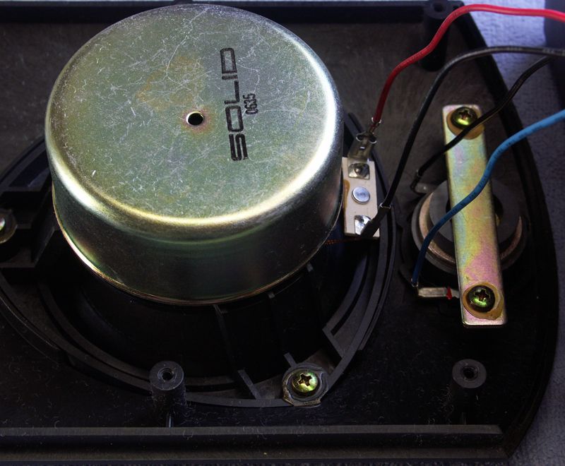

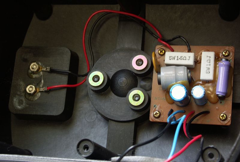

petites deux voies ou le plastique règne en maitre, elles sont, malgré un aspect un peu ECO, plutôt bien faites, un petit 13cm bien motorisé à membrane plastique, un petit aigu à cône dôme polyamide, un filtre correct et une caisse en polypropylène assez rigide et neutre rempli de Dacron.
à l'écoute, c'est assez étonnant, elles peuvent remplir une pièce de 20m² assez aisément, avec un niveau raisonnable bien sur, le niveau de grave est donné pour 70Hz, rendement de 90db, elles accompagnent mon ensemble Aïwa mini compo 22 sur mon bureau avec brio.
