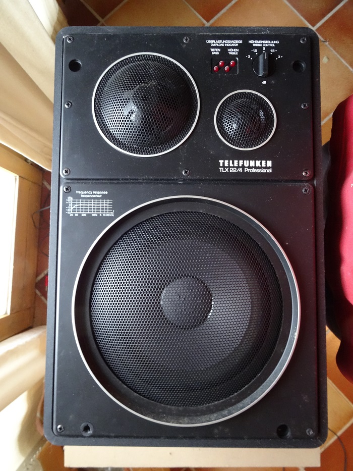

Je viens ajouter quelques photos de TLX 22/4 en complément des sujets TLX 33
Meme look et petites sœur des TLX 33 avec un hp en moins

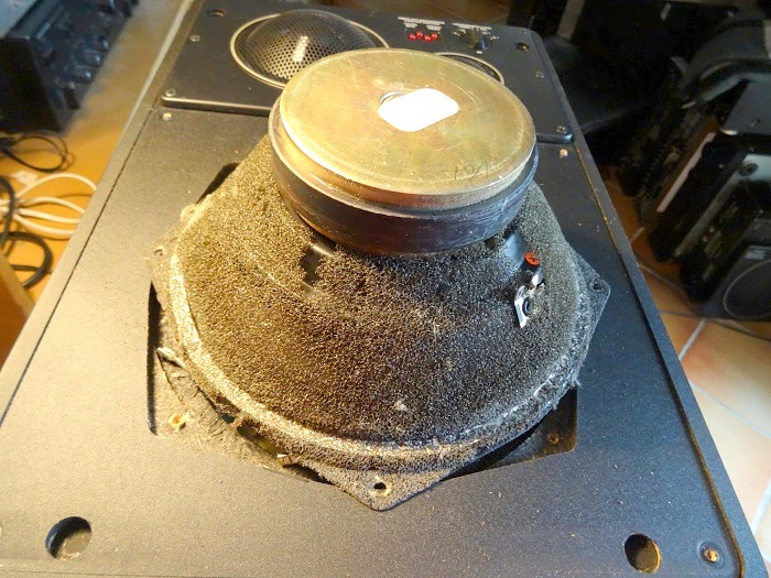

J'ai donc démonté ces enceintes pour connaitre les références des 3 hp
Voici ce que j'ai trouvé a l’intérieur des boites après avoir enlevé 6 carrés de laine de verre ....celle qui gratte !!!!
Un boomer "emmailloté " ???? sans réelle référence : 047 279 424 4 Ohms 4880 2

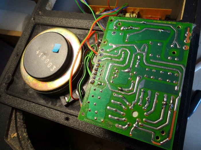

Un Medium 418 003 et pour le Tweeter.....mystère ????
Chez Telefunken il n'y a pas de référence c'est comme ça donc j'opterais pour que tous s'appelle Telefunken TLX22 boomer midrange tweeter ? na !!!

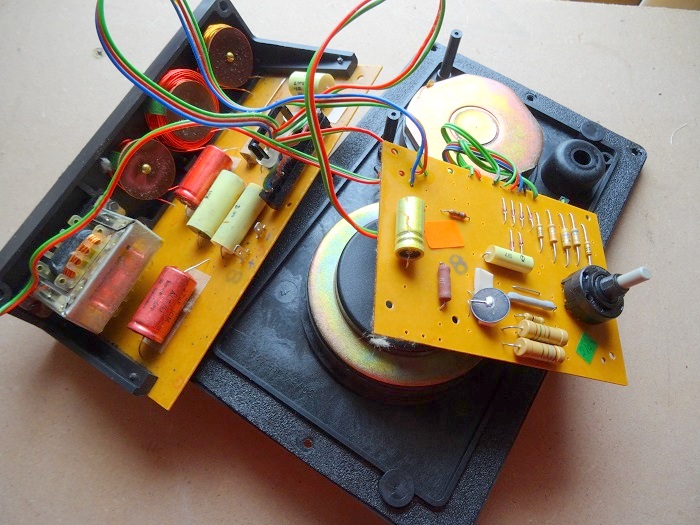

Par contre pour ce qui est du filtre et des réglages on est copieux

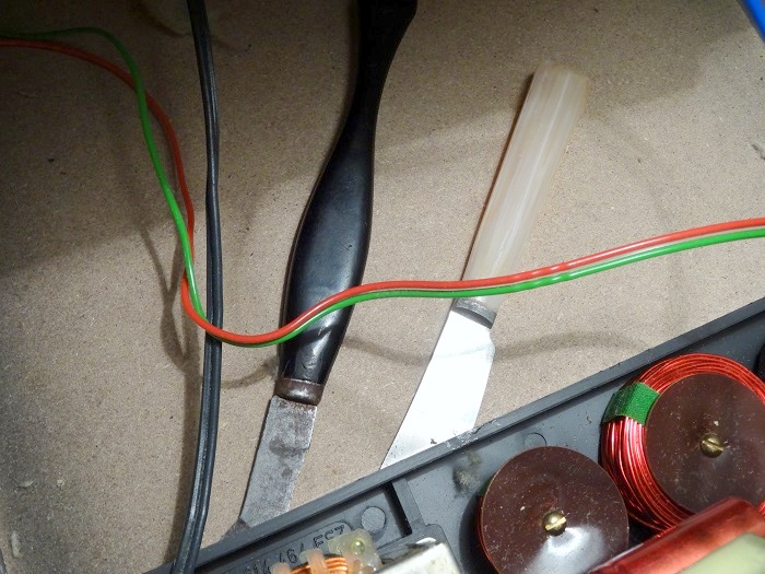

Évidemment le filtre est vissé et collé au double face d'ou les fameux :couteau a beurre et son pote ouvre lettre

Voila un aperçu rapide de la partie filtre/hp

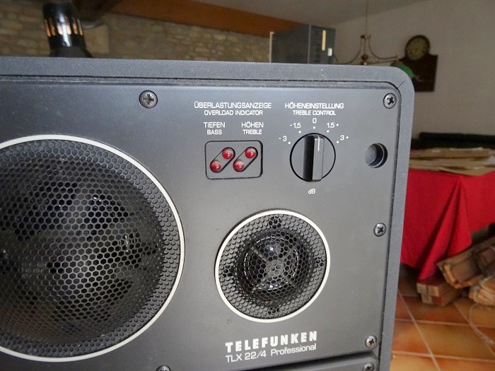

Pour ce qui est de l'ecoute je trouve que ces enceites ne sont pas tres riches en basse manque de rondeur restent assez "stricte" n'est ce normal pour des allemandes ?
J'ai lu ici même qu'avec un ampli allemand ont pourrait y gagner.... aller je préfère quand même mes DM4

jimlechien a écrit : Pour ce qui est de l'ecoute je trouve que ces enceites ne sont pas tres riches en basse manque de rondeur restent assez "stricte" n'est ce normal pour des allemandes ?
Alain
Salut Alain,
C'est très neutre, de l'enceinte de monitoring.
Pour obtenir de la coloration un TA750 ça le fait très bien ;)
