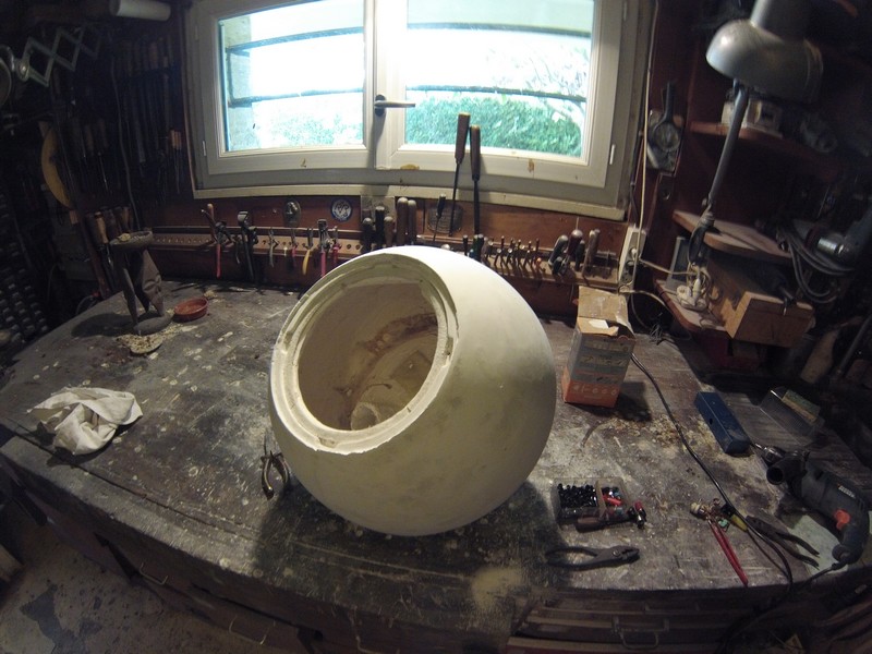

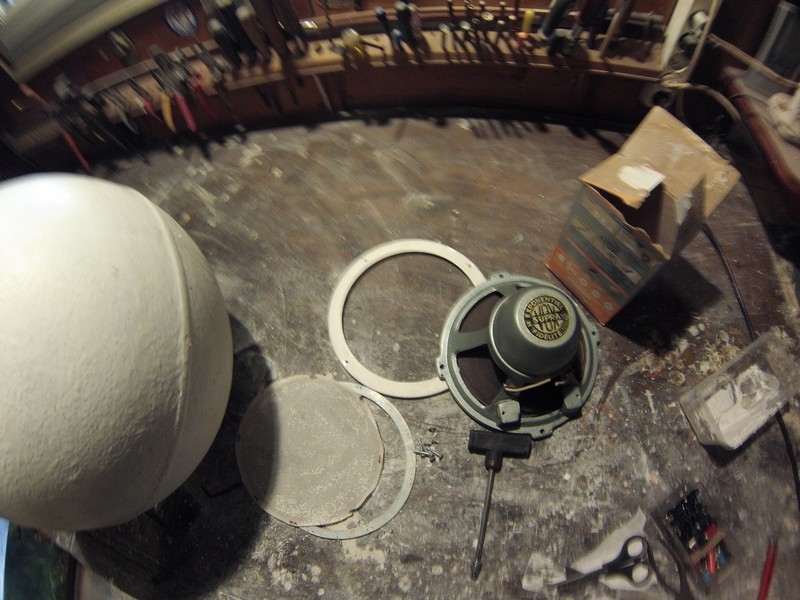

démontage du cache. Les vis sont à tête hexagonale non standard, proches de 5.5 . Ca commence bien !
Le supravox est fixé par 4 vis dans le staff direct ! On voit le résonateur interne avec son entrée recouverte d’une mousse.
Marquage S40 !
Marquage S40 !
Voici l’ensemble des pièces, ce n’est pas trop compliqué…

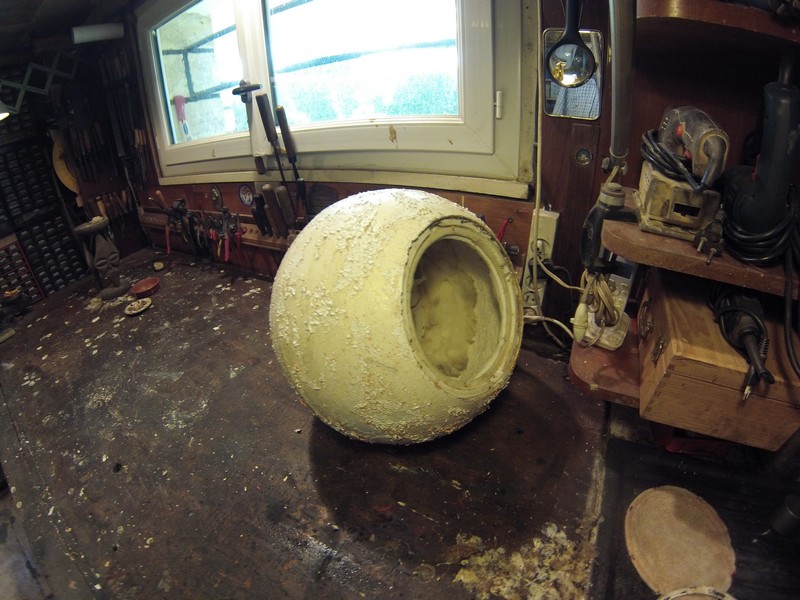

Trois couches de décapant peinture plus tard, il y en a encore !
Ca y est, on commence à voir la structure et les chocs qu’elle a pu subir. Ce n’est pas moi qui l’ai fait tomber, j’vous jure. Les nombreuses taches sur l’établi ne sont pas liées au décapage, mais les crottes d’un merle unijambiste en convalescence à cette époque. Il est très intrigué par cette restauration…

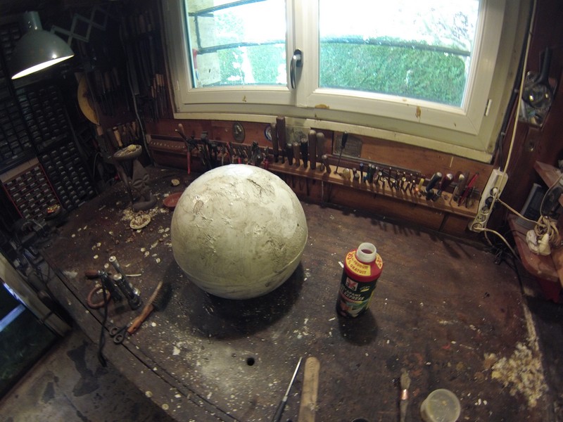

La couche de crépis originale ne part qu’au ponçage, d’abord machine, puis à la main en mouvement circulaire. Une fois le ponçage effectué, l’atelier est nettoyé de sa poussière, l’ensemble de l’étage aéré, mes poumons échangés, je peux prendre une photo de la surface lisse obtenue. (Ne faite pas comme moi, à faire en extérieur)

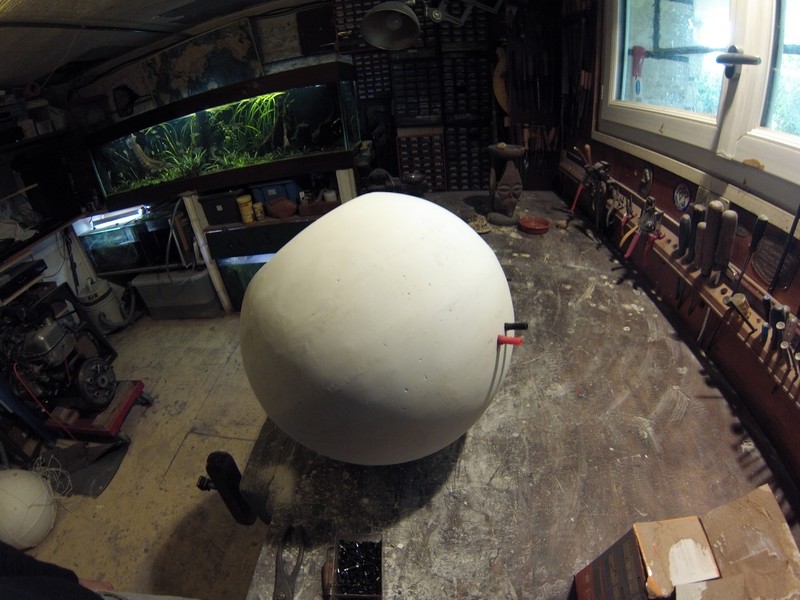

Les partie abimées sont grattées un peu plus profondément et rebouchées avec un plâtre armé en fibre pour façades extérieures. J’en profite pour percer un deuxième trou et installer deux prises bananes.
Voilà, c’est bien lisse. Pourquoi qu’il a fait ça ce dingue? Il veut faire un cochonnet pour un jeu de pétanque ? Suspens…

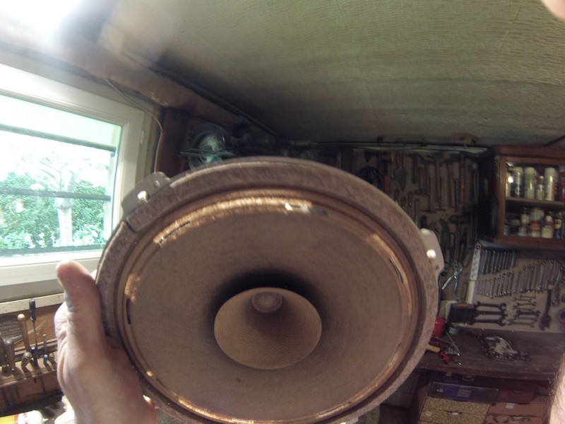

En fait, il n’y a pas de suspension séparée sur ces HP. Les bords sont très fragiles, dans la même matière papier que l’ensemble, mais plus fin.
Quelqu’un du forum, je sais plus ou, conseillait de les protéger et renforcer avec du latex liquide, ce que j’ai fait :
Passage d’une première couche de latex liquide au bâton coton
Passage 1ere couche en commençant par l’intérieur pour l’autre HP ; c’est en fait plus facile car la 1ere couche ramollie l’ensemble et la partie supérieure est plus fragile. Il convient parfois de redonner sa forme aux pliages avant séchage, avec le bois du pinceau, plus pratique, finalement. Une fois cette couche sèche, la membrane est devenue solide et les couches suivantes se font sans problème. Il en faudra trois au final pour avoir quelque chose que je je juge suffisamment solide pour vibrer. Bien sur, la souplesse du HP va s’en trouver modifier, mais c’était ca ou la poubelle prochaine…

la suspension du T215SRTF était découpée en origine ?
fait chez Supravox sur commande ?
fait chez Elipson ?
christophe d
Messages : 481
Localisation : le perray 78
Re: Elipson S40
Message par christophe d »
Les borniers sont assez discret, mais sur la photo, les fiches bananes sont enfoncées dedans pour éviter de boucher avec le plâtre
Pour la suspension, je comprends pas bien la question,tout est en un seul tenant: membrane et suspension.
michel29
Messages : 1901
Re: Elipson S40
Message par michel29 »
comme si il y avait 8 découpes dans le premier pli de la suspension
fait par qui ?
Violet saurait nous le dire ?
christophe d
Messages : 481
Re: Elipson S40
Exactement, il y a effectivement des découpes dans le premier plis et c'est justement là que ça commence à se déchirer. C'est visiblement fait d'origine, sans doute pour une meilleure souplesse.Ou bien, c'est peut être parque l'enceinte est bien close et qu'il fallait éviter les compressions internes?

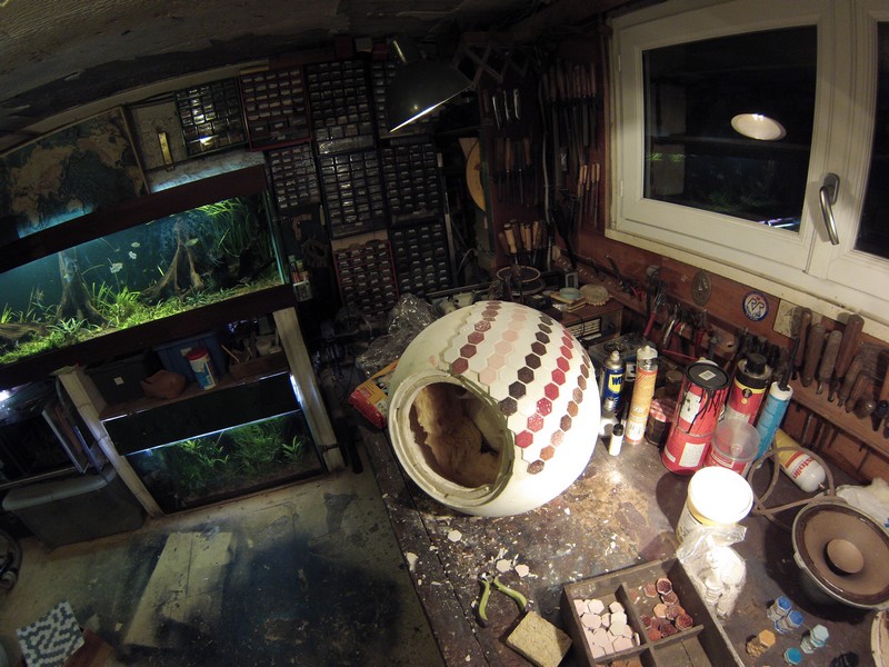

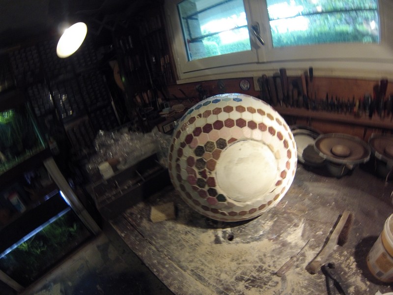

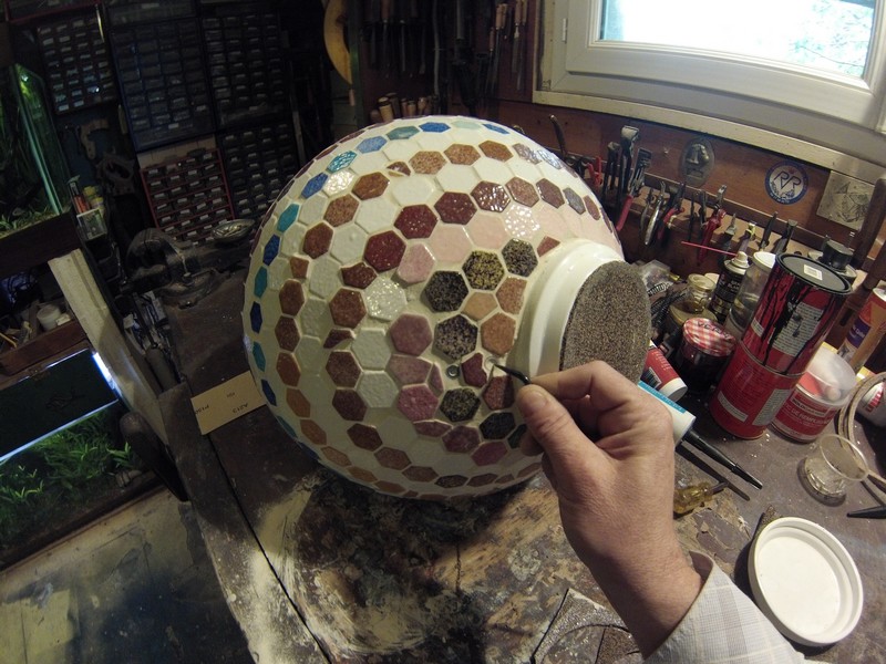

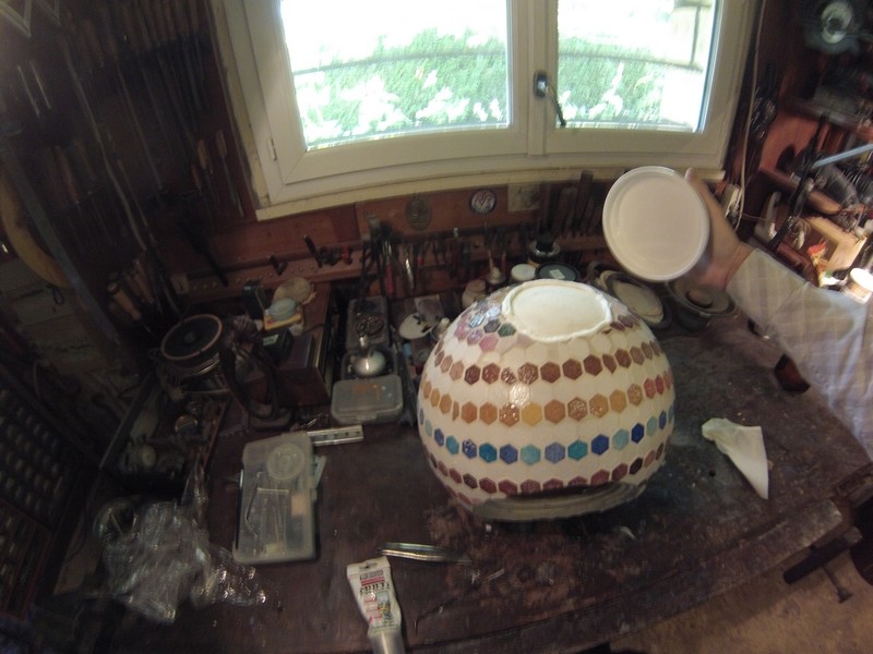

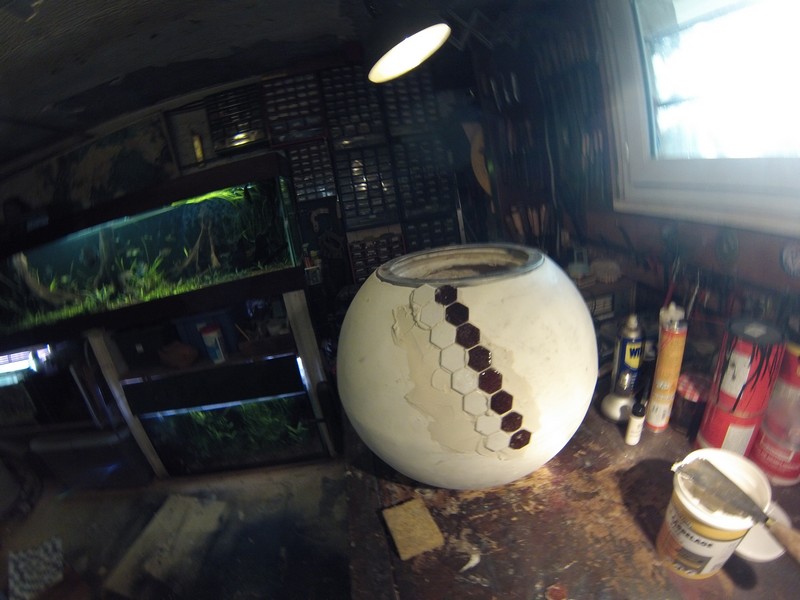

Bon, on arrive aux choses sérieuses qui vont fâcher les puristes, mais m’ont fait marquer + 20 d’un coup sur le WAF :
l’habillage en mosaïques de Briare.
Pas compliqué au début…

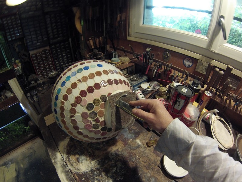

Ça se complique de plus en plus sur la fin, qu’il vaut mieux prévoir en partie peu visible. Pourquoi, bande de cancres ?
Les plus jeunes et sérieux d’entre vous se souviendront surement de leur cours de maths de 3ème ; la sphère n’a pas de patron, on ne peut la mettre à plat sur un pavage régulier. (Les vieux ont fait des maths modernes et n’ont rien compris)
Pose du super socle spécial : trouvé en jardinerie pour 1.5 euro. Mais il est posé sur un cordon épais de colle silicone plutôt que la colle à carreaux : le but est de désaccoupler cette enceinte de son support au maximum, surtout vu son poids actuel qui lui évitera de vibrer.
