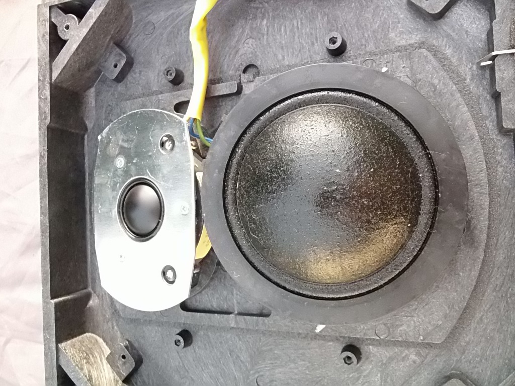

Elles sont arrivées à la maison plus par curiosité et par opportunité que par choix réelle , pas que je n'apprécie pas les enceintes B&O (je ne suis pas plus fan que ça habituellement :spamafote: )mais surtout parce qu'elles étaient équipées d'un médium à dômes 3" et ça , c'était pour moi une curiosité .....

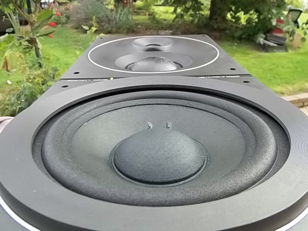

Évidemment , elles sont arrivées sales et avec les suspensions du haut-parleur de grave HS , sans soucis pour moi mais intéressant en terme de prix , sinon je serais passé à coup sur à côté .

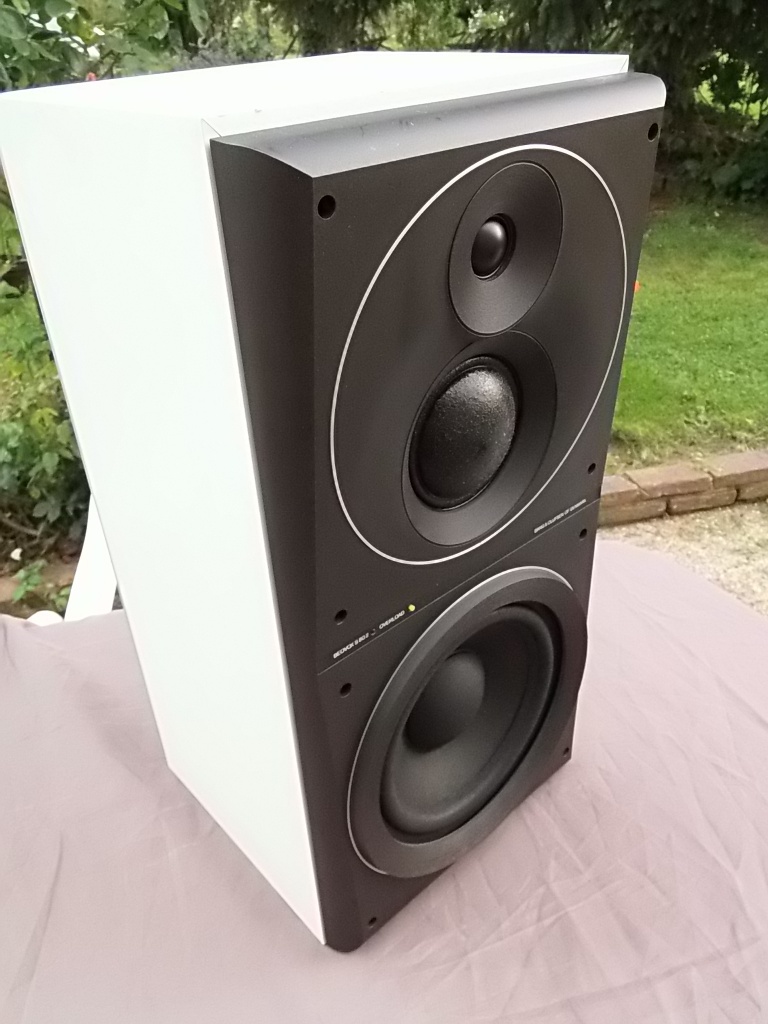

La S80.2 est donc la deuxième version de la S80 , elle a été fabriquée de 1984 à 1986.
Le choix des composants HP) est vraiment ciblé haut de gamme , des HP rare , de qualité qui irait sans doute encore plus loin avec une ébénisterie plus rigide...

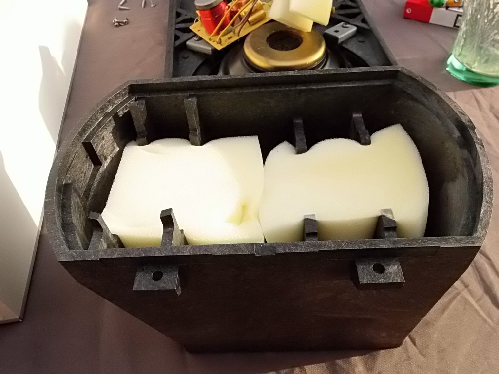

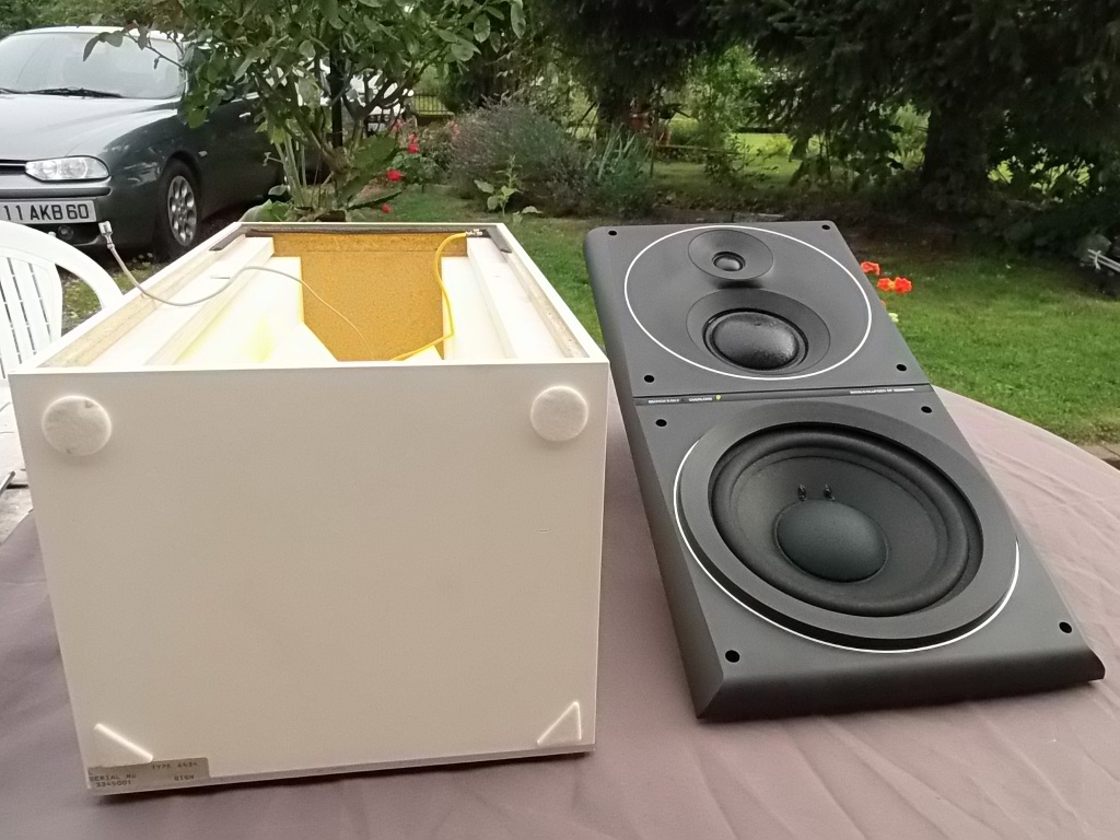

L'ébénisterie "close" est réalisé en agglo d'épaisseur moyenne environ 16/18mm , pas de renfort interne, très classique .
La façade est en une sorte de plastique fibré moulé très rigide , ce qui permet une orientation précise des trois HP et sans doute une bonne mise en phase .

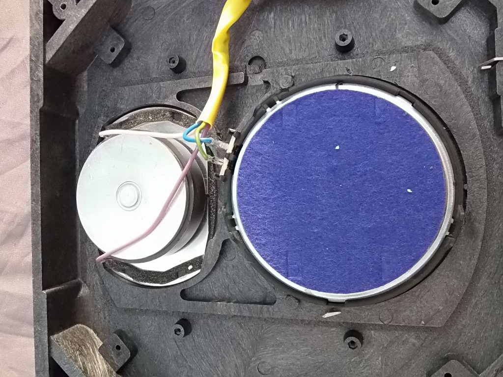

La charge du HP de médium est réalisée elle aussi avec ce plastique très rigide et la c'est une très bonne surprise car l'épaisseur de celle ci est de 10mm , la ou souvent les fabricants n'emploient que de vulgaire coiffe toute fine .

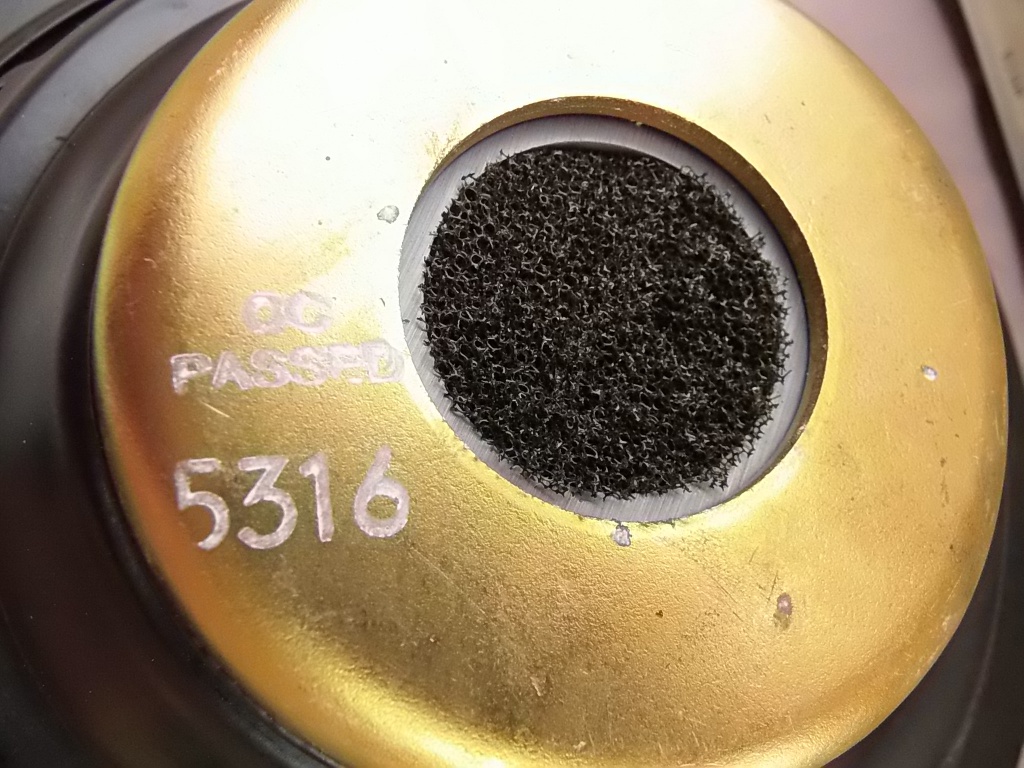

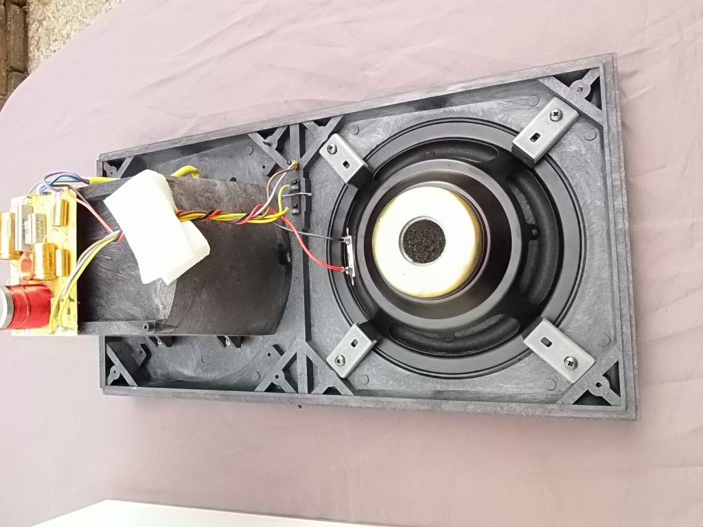

Comme précisé plus haut , les HP sont typés assez haut de gamme à commencer par le HP de grave qui est réellement un beau HP .
Rien à voir avec les 21cm rencontrés habituellement , il est équipé d'une bobine mobile d'environ 3"et le système magnétique est central ventilé , c'est la bobine qui se déplace autour de celui-ci.
Peu de fabricant utilise ce système , Morel , Dynaudio ........
A l'écoute , le grave est propre sans trainage et la tenue tout en restant propre est surprenante pour un HP de ce diamètre...
Le médium et l'aigu sont à priori réalisés par SEAS , la qualité est la encore une fois , et à l'écoute ça s'entend , la fusion entre les deux HP est vraiment bien étudié , c'est fluide et ça chante tout seul ...
Le filtre embarque pas mal de condos , mais uniquement des bipolaires ...
Uniquement deux selfs , sans avoir cherché plus loin je suppose que le filtrage du médium est simplifié au maximum , un passe-haut à 6 db et rien d'autre avec sans doute une pente plus raide sur le grave et le tweeter .....
Je serais plus affirmatif une fois que celui-ci aura subit une mise à niveau ...

Super-travail de re-foaming le Tof.

Beau travail sur la suspension du boomer! C'est propre et bien fait. Moi aussi, j'aurai craqué sur ce médium par simple curiosité pour un truc vraiment pas courant... Pour les contacts du dispositif de protection, c'est vrai que j'ai souvent constaté qu'un nettoyage apportait un vrai plus sur des enceintes équipées de ce dispositif (voir même la supression définitive du systéme quand il est de piétre qualité comme sur les Ultralinear). Le noyau du médium est-il ventilé comme l'est celui du boomer?..
