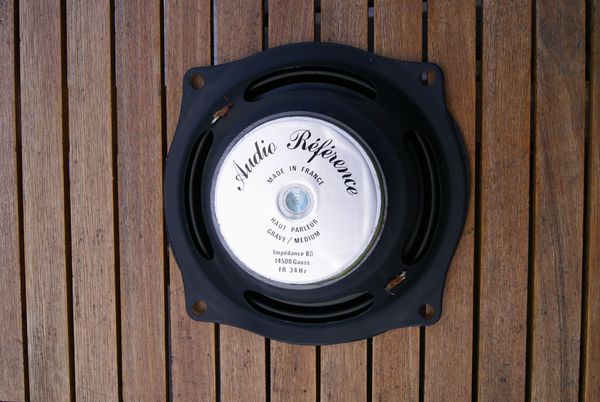

Puis démontage des HP pour voir ce qu'il en est de leur état
DSC08092 [600x900vert].JPG (106.99 Kio) Vu 4017 fois
Un Focal rebadgé et un Audax HD100D25 en version haut rendement .

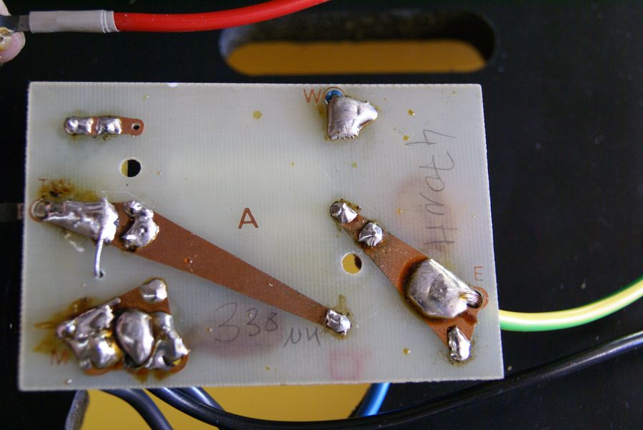

Le filtre fixé et cablé à la dégueu et pas de façon identique au fond de la caisse sur la chute de la découpe du bornier...mais le cable est en 2.5 mm/carré

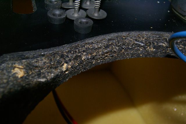

Agglo de basse qualité ,un peu dommage

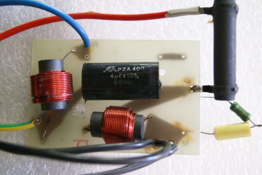

On le refait partiellement et on controle les selfs

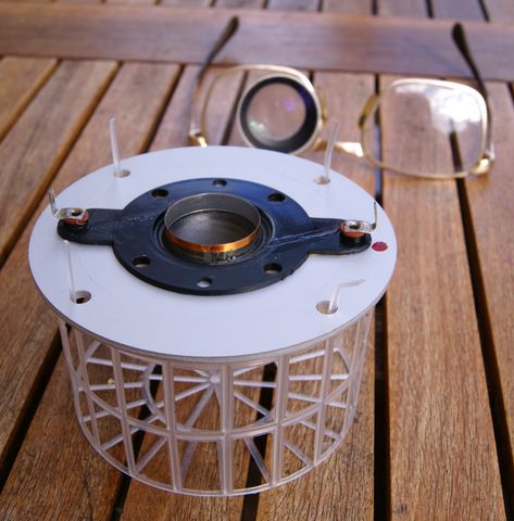

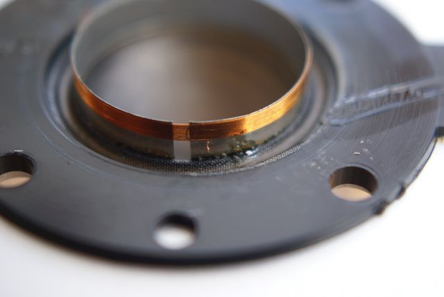

Bien sur les HD100 ont leurs connexions coupées par un phénomème malheureusement bien connu ,donc on va essayer de réparer...
hd100_1 [640x480].jpg (41.11 Kio) Vu 3993 fois
Avec des lunettes de vieux ,on a de la chance il reste des morceaux de fil dépassant ...mais plus mon objectif macro il est tombé :pleure2:

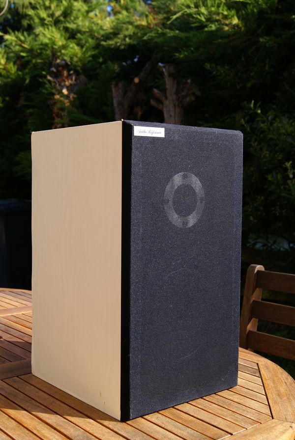

Et voila pour le moment ,un test d'écoute avec Charles aura lieu demain contre une ou deux paires d 'enceintes un peu plus anciennes

Après une écoute comparative cet après-midi, ces enceintes sont loin d'être ridicules, notamment sur la "variété" ou la musique moderne. Néanmoins, comparées à des KLH 38 et des Cadenza elles manquent un peu de profondeur et d'ampleur. Le haut médium est assez en avant et l'aigu un peu monochrome à coté du T27 des Cadenza. En contrepartie elles offrent une restitution assez claire et agréable à bas niveau, les KLH et les Cadenza nécessitant un niveau sonore plus élevé pour mettre en valeur leurs qualités.
Bref, de bonnes petites boites "passe-partout" mais le banc d'essai de février 81 nous a semblé toutefois un peu flatteur...
