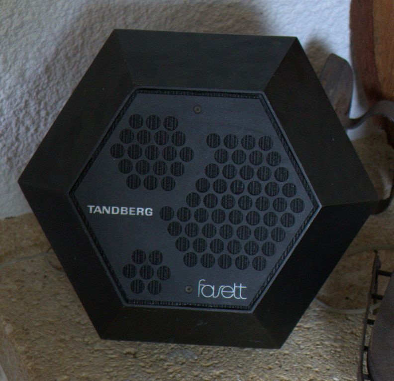

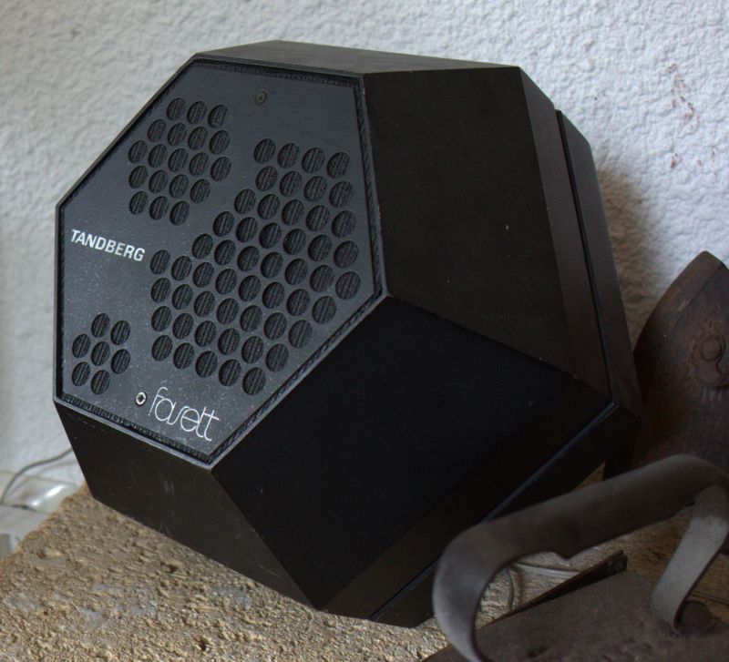

En revanche, mes enfants ayant beaucoup aimé passer leurs petits doigts dans les trous des caches, ceux-ci n'étaient pas en bon état :
J'ai donc nettoyé cela, difficilement, avec force dissolvant : la toile était encollée sur toute la surface et partait en lambeaux... Je les ai utilisées un temps comme cela :
Les voici sans le cache :
Grâce à un don récent d'un membre de ce forum, qui m'a permis de relooker des petites Akai SW30, il me restait de la toile pour refaire aussi les Fasett, enfin !

Et voila le résultat :
Elles ont presque retrouvé une certaine jeunesse (il faut aussi que je nettoie la poussière !), j'en ai profité pour ressouder un bout du cable qui avait un faux contact, et les voila reparties pour un certain temps...
