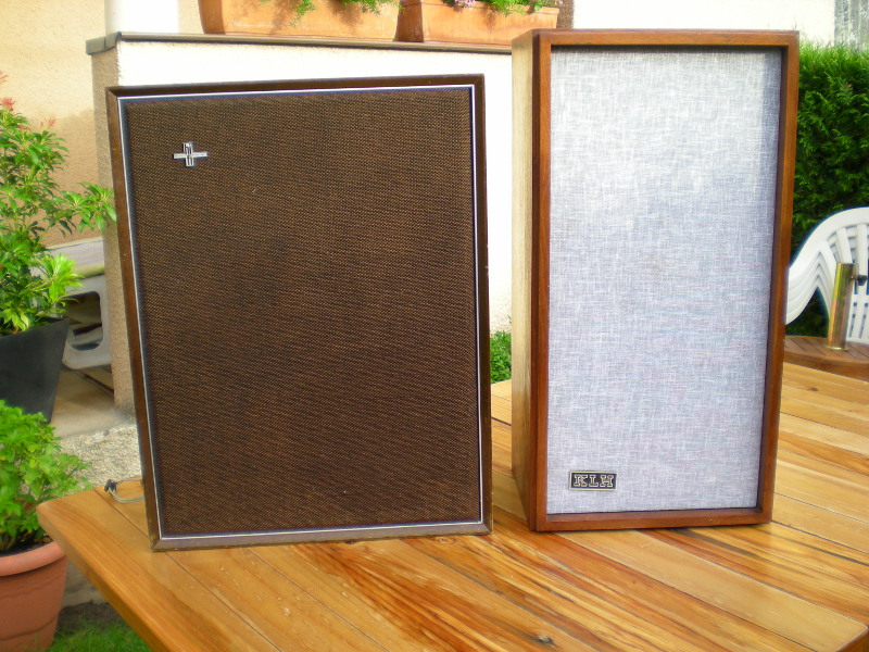

Tout d'abord ce sont des boites assez larges , peu profondes et peu hautes .
H540 mm ; L 410mm ; P 230 mm
Elles font 13kgs pièce .
A cotè , une KLH17
A cotè , une KLH17

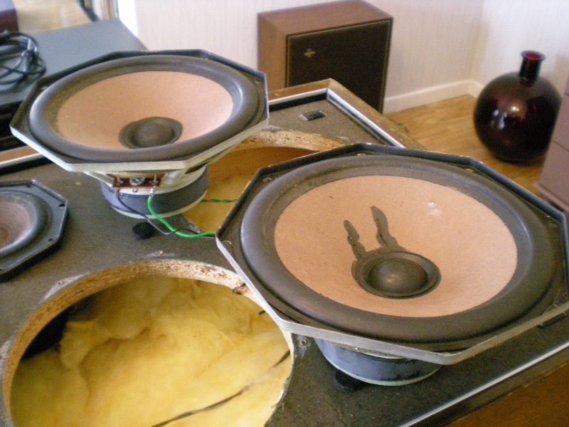

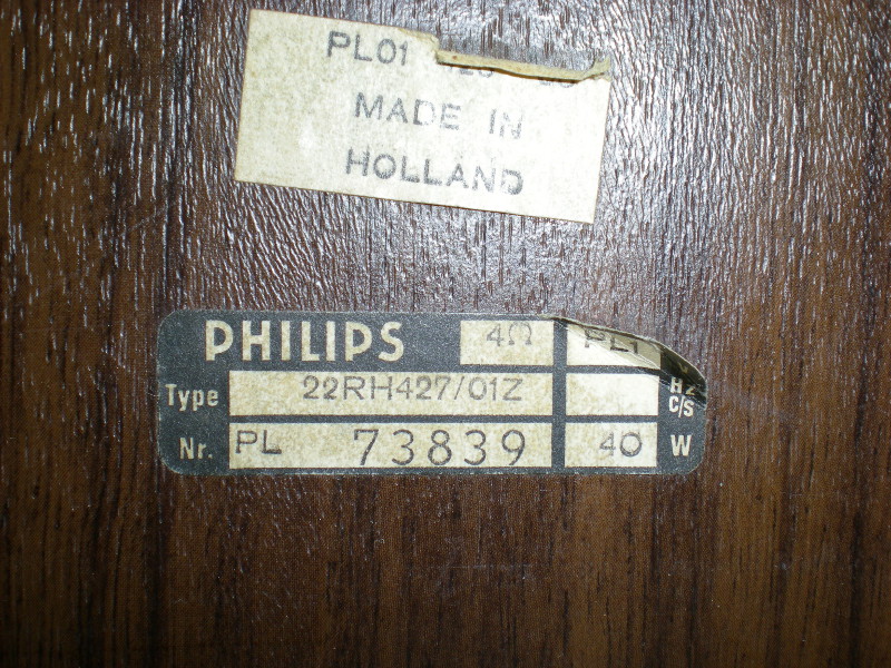

Pour les hps nous avons ,
1 tweeter AD160 T4
1médium clos (boite ~ 1l) AD 5060/sq4
2woofer montés en paralélle AD 8065/W8
Bref des enceintes 4 ohms .
Le médium dans sa conque .

Au vu de l'épaisseur de l'enceinte et au son creux que font les caisses , je suis dubitatif .
Je branche les boites sur le 5900 , un bon Brel sur la 1219 et j'attends .
Pas longtemps . :ouaou:
En comparaison les Klh sont bouchées, elles manque d'ouverture .

PS : J'ai demandés à mes deux chéries quelle enceintes elles préfèraient entre le Klh et les Philips
Sans hésiter elles répondent , " les Philips mais elles sont môches ".... :cry:
Elles reconnaisent au bout de 10 secondes que la qualité sonore est beaucoup mieux mais elles ne vont pas avec la déco .C'est top .
