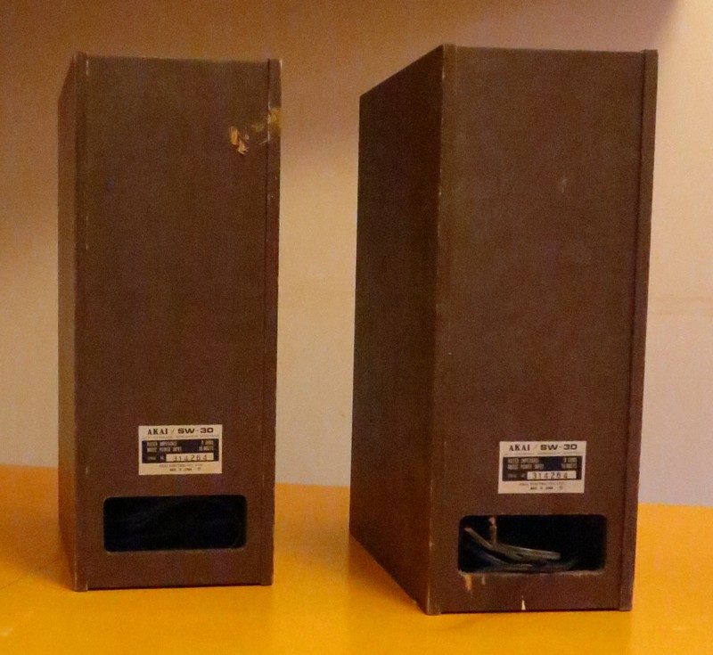

Je viens vous présenter ici une petite paire qu'on m'a donné récemment : des Akaï Jet Stream SW-30.
On trouve quelques informations ici : http://audio-database.com/AKAI/speaker/sw-30-e.html
Les miennes sont, pour l'une, en état a peu près correct, d'origine, juste quelques défauts cosmétiques, mais l'autre, la façade démolie, le HP changé avec des caractéristiques qui ne correspondent pas...
A l'analyse de la conception des boites, je comprends que la façade ait été abimée : la plaque de métal est collée et les vis sont derrière. Donc impossible de l'ouvrir sans l'abimer.
Voici quelques photos :
a gauche la "propre", à droite la "sale"

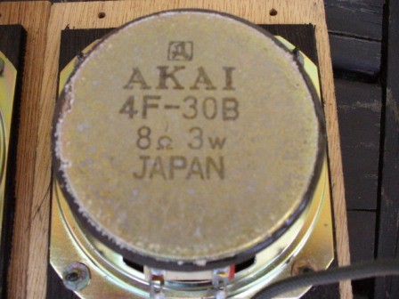

Voici l'original, j'ai réussi à décoller la façade presque proprement :

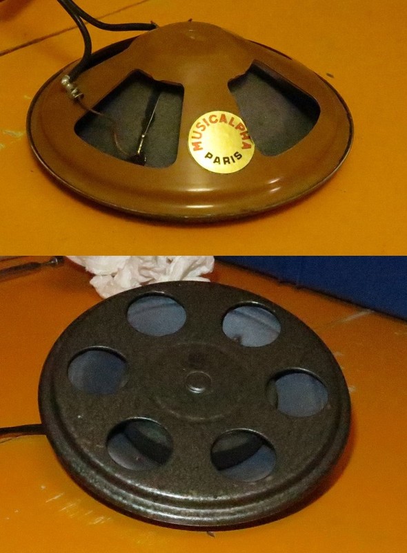

Voici le HP de remplacement que j'ai trouvé dans l'enceinte bricolée, marque MUSICALPHA, avec un moteur à l'intérieur du cône ????

Bonne recherche pour le HP manquant, car le remplaçant installé n'a effectivement rien à voir avec le fostex

En faisant quelques recherches sur les Fostex ce soir, je constate que les moteurs sont très différents de ceux de mes enceintes.
Plus surprenant : sur le topic néo-zélandais, on voit que les HP ressemblent davantage aux Fostex que le HP qui équipe ma "bonne" enceinte :
Mon HP :
Le HP trouvé dans les SW30 en new-zeland, il a la même face avant que le mien en revanche :
Un HP Fostex (moderne, donc certainement une autre génération) :
Et pourtant, je suis à peu près certain d'être le premier à ouvrir l'enceinte qui était bonne... Donc le HP doit etre d'origine.

sur la photo de ton hp original, on devine du vernis de blocage pour immobiliser les écrous de fixation du hp alors aucun doute, il est bien d'origine. Il s'agit certainement d'une toute premiére série équipée de hp alnico. Plus tard, ils ont utilisé le même hp, mais avec un aimant ferrite. Comme la version alnico doit etre trés difficile à trouver, il faudra sans doute te rabattre sur des FE103
