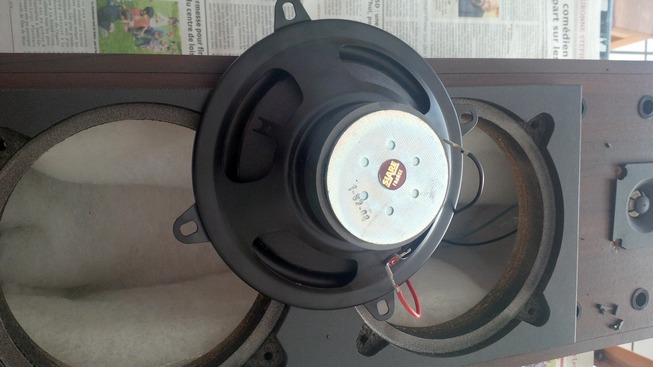

La semaine dernière, de passage à la déchetterie pour évacuer quelques déchets verts, je tombe par hasard une petite paire d'enceintes qui ne paie pas de mine, déjà dans la caisse-palette des DEE. Je ne peux pas résister à l'attrait de ces petites ; je m'approche et découvre l'étiquette : Elipson 1002. Je les observe de plus près : les HP sont bien là et dans un relatif bon état, à part un tweeter à moitié détaché et les mousses des passifs à la limite de la désintégration. Mon sang ne fait qu'un tour : je dois tenter de les sauver ! Avec l'accord du préposé, je les ramène à la maison.
Et à la faveur de ce grand week-end, je m'y intéresse du plus près ; tout d'abord, un petit décrassage des caisses ; les caches attendront.

Elles se composent d'un tweeter Siare , qui a tendance à s'effriter au niveau des fixations, comme tous les tweeters de cette série :
le medium-boomer est un Siare aussi :
le 3e "HP" est un passif avec même saladier et même cône que le boomer.
Le filtre est très propre et exempt de condensateurs douteux.
Les tests de base sont positifs, à l'ohmmètre : 7.6 et 7.8 Ohm ; et avec une pile électrique : tous les HP réagissent ; je branche donc sur un ampli : ça marche !
Les tests musicaux peuvent commencer.
Premier constat : je les compare aux DM4, et leur rendement est très faible ; bon, pas grave, mon ampli en a sous le pied (je les essaie sur mon Yamaha P2201, pour ne pas risquer d’abîmer le superbe Classé Audio installé depuis peu et qu'il faudra que je présente un de ces jours...)
Eh bien ces petites Elipson sont surprenantes pour leur taille ; l'écoute est très agréable et équilibrée.

intéressant, ça ... justement, je me demandais comment restaurer les mousses des passifs ; peut -être que je peux tout simplement les retirer ?

à mon avis tu peux les retirer
j'avais à l'époque refait des mousses pour remettre la membrane du HP à la masse nominale...je n'ai jamais perçu de différence à l'écoute
un conseil : le pied n'est pas terrible, met des pointes de couplage avec le sol, tu y gagnera en image 3D :-)
