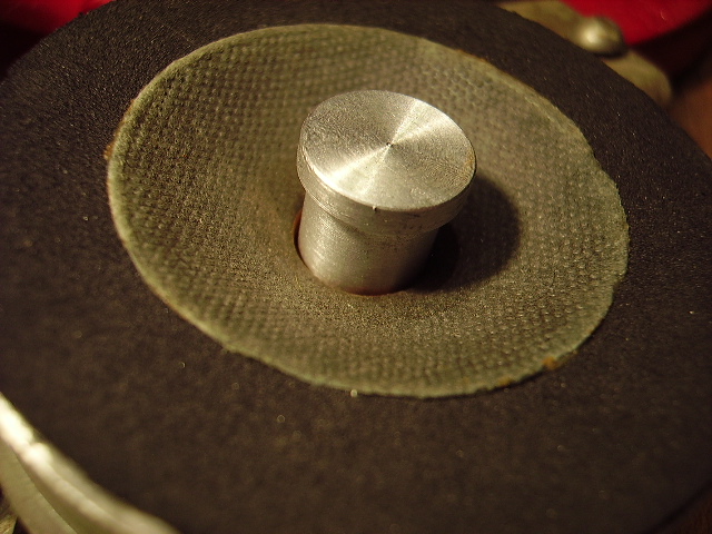

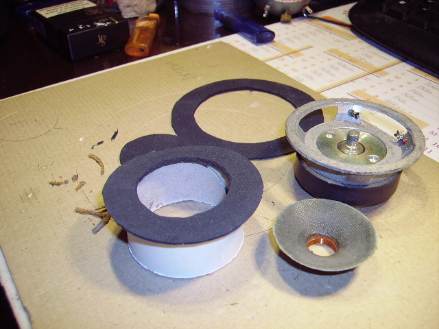

La réparation des tweeters se heurte à un écueuil, impossible de trouver de la mousse à cellules ouvertes dans l'épaisseur identique à celle d'origine. Je décide donc de réparer les tweeters avec chacun une suspension différente, les essais futurs me diront laquelle conserver. Un tweeter est donc resuspendu avec de la mousse néopréne noire de 1mm d'épaisseur, l'autre l'est avec une mousse à cellules fermées blanche de 0,7mm d'épaisseur plus souple que la mousse néopréne.

Le tweeter n'est maintenu en place que par la suspension ??
Joli boulot ...

LeTOF a écrit :Salut ,
Bonjour LeTOF.
Oui, pas de spider comme sur un tw8b par exemple, simple maintien de la membrane par la suspension.
