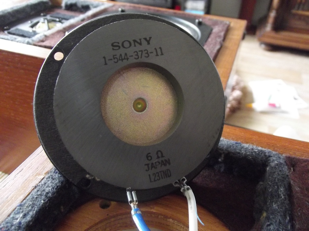

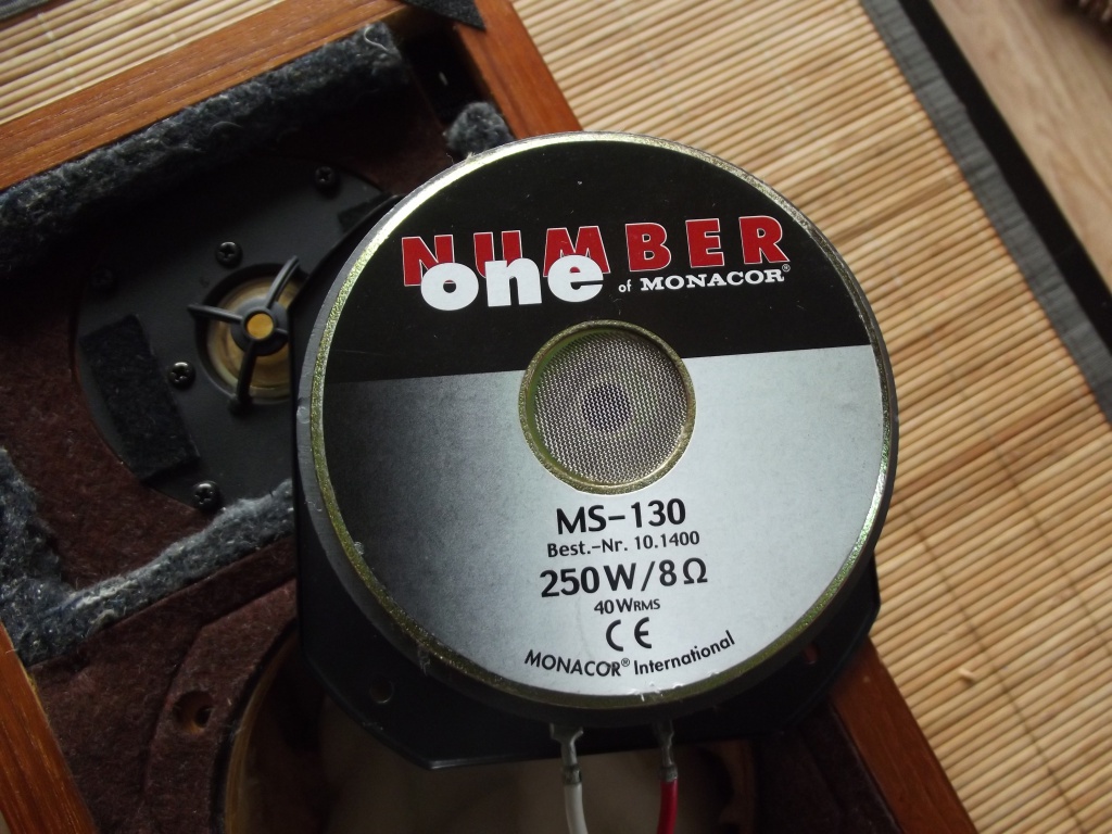

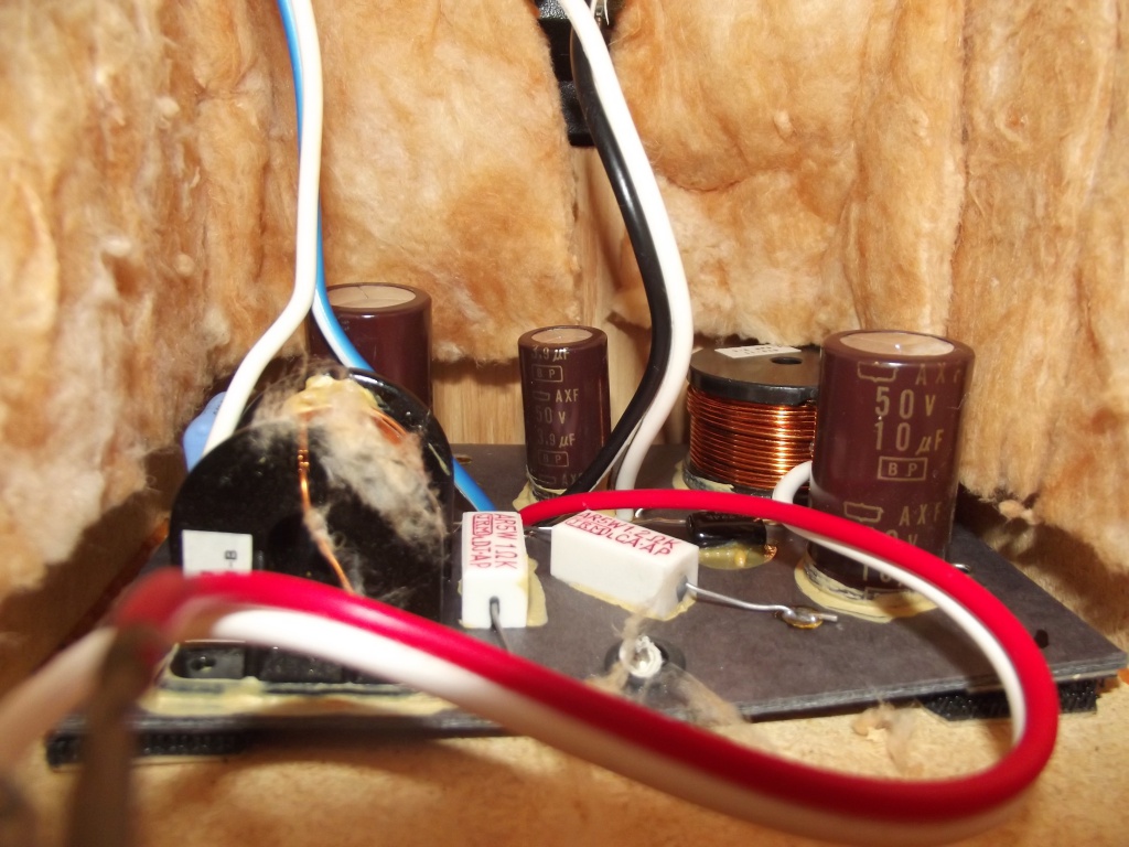

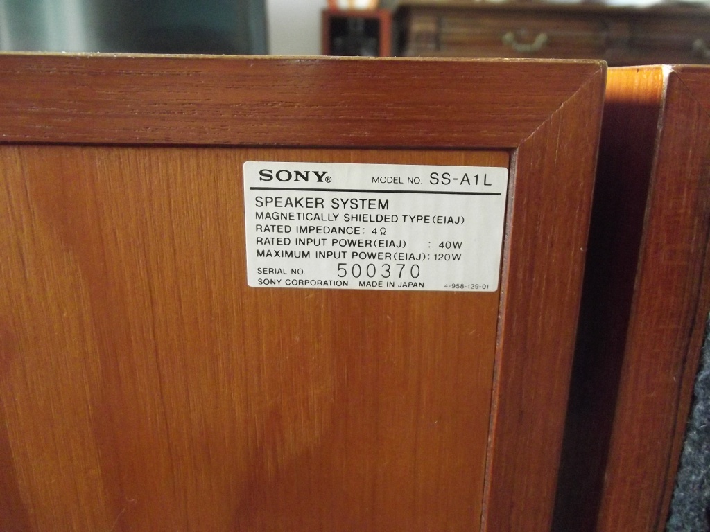

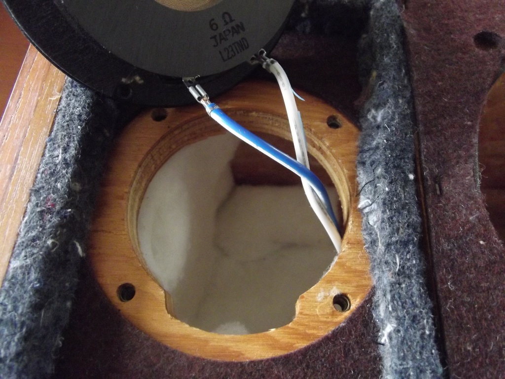

Et, je me permets de poster ici plusieurs photos de ces mini voce si déroutantes au niveau sonore pour compléter davantage leur présentation. Quand j'ai branché ces "boîtes", j'étais bien loin de me douter de leur qualité de restitution sonore même si au 1er abord, elles affichent un charme indéniable esthétiquement parlant et une construction très soignée. Très vite, j'entends un déséquilibre sonore et après retrait des façades, je dois me rendre à l'évidence, un boomer n'est pas d'origine Sony, mais remplacé par l'ancien propriétaire par un Monacor... Difficile sans doute de retrouver le Hp initial et mes 1ères recherche sur la toile me le confirmeront...

Dommage que l'ancien proprio ai eu un problème avec le boomer, une hérésie de mettre un monacor sur ces boites, mais belle trouvaille quand même.
La finition a l'air top, elles ne sont pas vraiment vintage à proprement parler car elles doivent dater des années 80/90 comme la Voce.
Bonne chance pour trouver un HP similaire ce serait une réussite que de les remettre en état!!

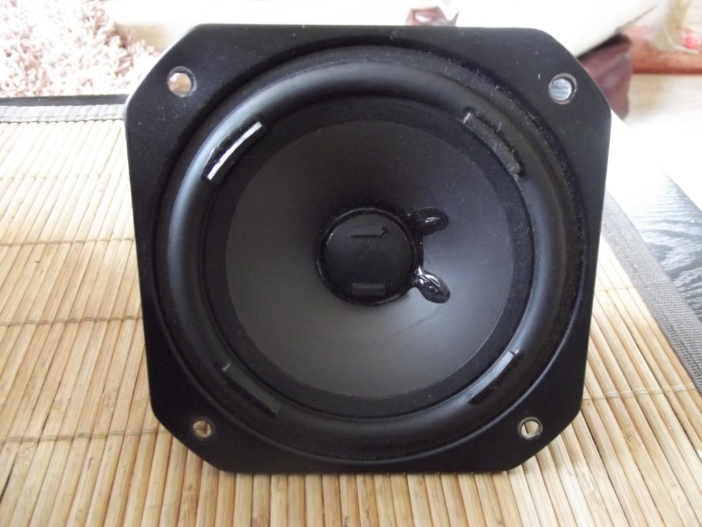

C'est curieux ces "appendices" collés sur le dome et la suspension du HP!? :gne:

Une curiosité comme seul Sony sait le faire pour se démarquer de la concurrence? J'en sais trop rien...

Je pense que ces excroissances sont des raidisseurs de la suspension.

Oui, Je pense à une suspension à deux vitesses avec une premiére moitié du débattement plus souple et un durcissement dans la seconde moitié du débattement. JVC avait fait un temps de semblables suspensions, mais avec des moulages dans la matiére de la suspension au lieu d'éléments rapportés. Sur le cache noyau, c'est peut étre un lest.

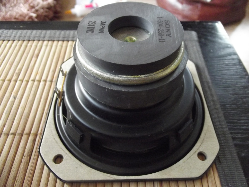

Le boomer d'origine ne serait il pas un 4 ohms ?
Re: SONY SS-A1L
Rien de marqué dessus il faut trouver de la doc japonaise pour avoir des infos précises.
lenicky
Messages : 623
Enregistré le : mer. 7 nov. 2012 19:38
Localisation : Puy de Dome
Re: SONY SS-A1L
Message par lenicky »
Un petit coup de multimétre sur le boomer valide pourrait en dire plus.
