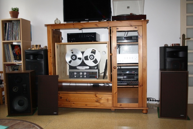

Jensen LS4b
Salut à toutes et tous, c'est vrai, je ne viens pas souvent, mais quand j'y suis, je suis assez prolixe,
Après avoir cherché sur le forum, des détails, des c.r et autres sur la JENSEN LS4B, et m'apercevant qu'il n'y en avait peu tout compte fait, je me décide à vous parler de ces belles américaines "so vintage"
D'une présentation d'époque, pas très originale somme toute, deux belles boites de 62cm de haut, 34.5 de large et 32 de profondeur, recouverte de vinyle façon bois, mes exemplaires sont passés à travers le temps, comme si il n'avait pas eu de prise sur elles (voir photos).
Elles fonctionnent sur le mode « charge close », et sont équipées d'un woofer de 10"(25cm)cône papier, d'un médium de 75 mm à cône papier et d'un tweeter cône papier lui aussi.
le filtre de ces enceintes se réduit à une self sur ferrite et un petit condo de 2.7mf pour la partie aigue médium.
sur la droite de la partie médium aigues, on trouve un potentiomètre qui commence à travailler à partir de 1000hz et qui achève de nous fournir les aigues à 0db donc sur une fréquence de 18khz. Les graves , eux descendent, d’après les essais de l’époque à 45 hz (bonne valeur pour un 25cm dans du clos).
Cette enceinte offre un rendement de 95db pour 0.83watts, donc assez élevé.
le bafflage qui soutient les trois hp, est en renfoncement d'environ 5 cm, l'enceinte est travaillée alors comme une amorce de grand pavillon, les bords de celle ci étant fuyants.
pour fermer l'enceinte on trouve les caches marrons (neufs sur les miennes, comme si l'ancien proprio ne les avait jamais montés) ceux çi tiennent grace à 4 trous qui renferment du velcro.
il vaut mieux les enlever quand on écoute (expérience personnelle)
L'arrière quant à lui comporte un bornier très simple à poussoir, qui n'accepte pas du trop gros cable.

Les photos

je pense qu'elles méritent un pied pour les surélever de 20/30cm pour mettre les tweeters à hauteur d'oreille. ça devrait dégraisser un peu le message.
merci pour cette présentation.

Hello Phil, entièrement d'accord avec toi, mais les pieds etaient pris (1001 INFINITY) je ferais un cr dessus bientot
Merci Phil cordialement Didier
