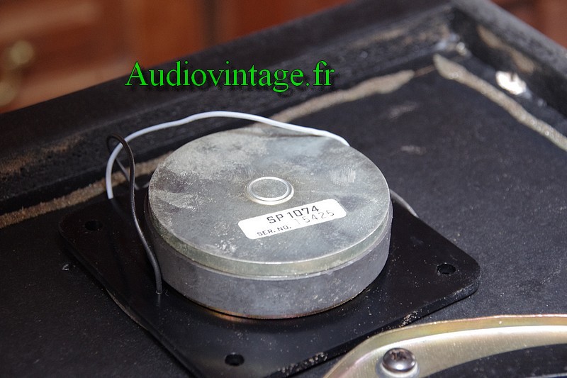

La reproduction de l'aigu est &ssurée par un T 33 (SP 1074), successeur du T 27

Le tweeter remplace le T27 mais reste très proche au niveau rendu sonore.

Question con, mais le tweeter est d'origine ? car on voit un rebord en dessous.
