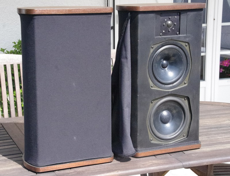

Peu connue de ce côté de la Manche, la firme Dalesford, aujourd'hui disparue, a cependant fait les beaux jours de l'industrie du hautparleur britannique. En effet, d'après le récit de mon encyclopédique voisin, Dalesford a construit des hautparleurs pour des maisons illustres comme KEF ou Rogers en plus de développer ses propres modèles.
D'ailleurs cette « D major » n'est pas sans rappeler vaguement certains modèles de chez JR.

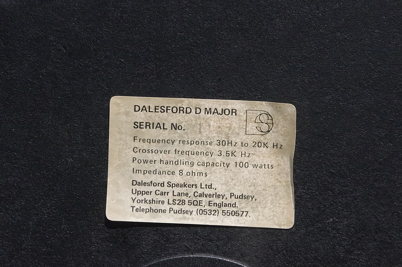

Cette enceinte faisait partie de la gamme développée par Dalesford en 1979 et présentée ici :

Hauteur 58 cm, poids 12,5kg. Contrairement aux apparences il s'agit d'une deux voies, le hautparleur du bas n'étant pas équipé d'un moteur. Même saladier, même membrane (ressemblance évidente avec le B 200), les cache noyau et suspensions étant cependant différents, ce qui, pour ce dernier point, tendrait à prouver un niveau de conception assez poussé.

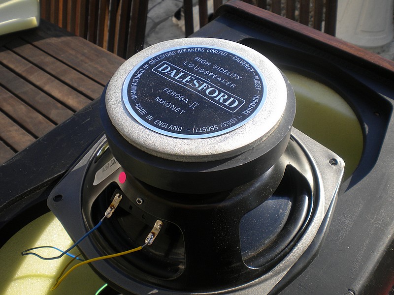

Le médium-bass, no comment, un HP de 21 cm avec aimant surpuissant, toujours home made.

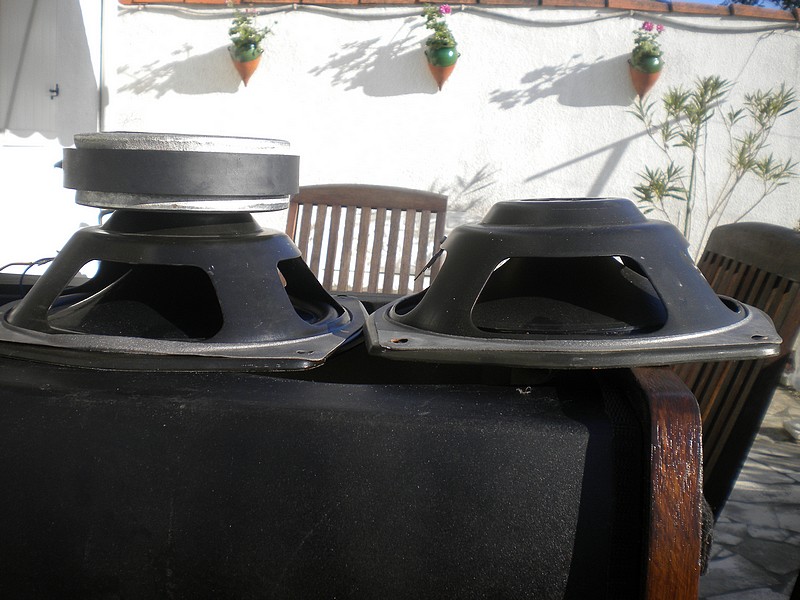

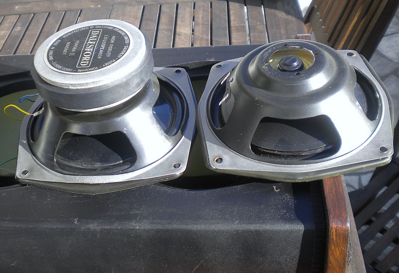

Avec son sosie en passif

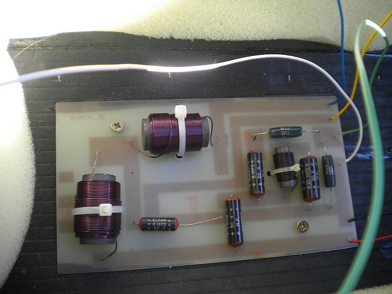

Le filtre enfin, particulièrement élaboré pour une deux voies. 3 selfs, 2 résistances (me semble-t-il) et 4 condensateurs Elcap qu'il faudra sans doute changer assez rapidement, fréquence de coupure à 3,5Khz. En contre partie, rendement calamiteux, 10,5 volt pour atteindre les 90 db, comme pas mal d' Anglaises de l'époque d'ailleurs.
D 9.JPG (144.5 Kio) Vu 4720 fois
Une première écoute rapide sur Luxman C/M 120 est à la hauteur de mes espérances. Peu directives, ces enceintes se font oublier au profit d'une profondeur sonore et d'un effet stéréo tout à fait remarquables. Le registre aigu est propre, sans agressivité (un changement des condos 4, 5 et 6 uF devrait encore améliorer cette impression), le médium et le grave sont très agréables, à la fois doux et précis. Les timbres de l'orchestre et de la voix sont magnifiquement respectés. A faible volume, elle paraissent néanmoins un peu ternes ; visiblement des enceintes à « écouter » à un certain volume et non à « entendre » en fond sonore.

.Côté filtre, avez vous effectué un rajeunissement au niveau des condensateurs ? Je n'ai pas fait de mesures mais je pense que les Elcap doivent commencer d'être veillissants.

Mais change ces Elcap au plus vite ;)

Je plussoie également quant au changement de condensateurs ! Tu as tout ce qu'il faut :D
