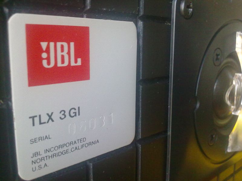

Tweeter à dôme diamètre 32<br />avec petit diffuseur plastique
plaque jbl.jpg (55.2 Kio) Vu 8665 fois

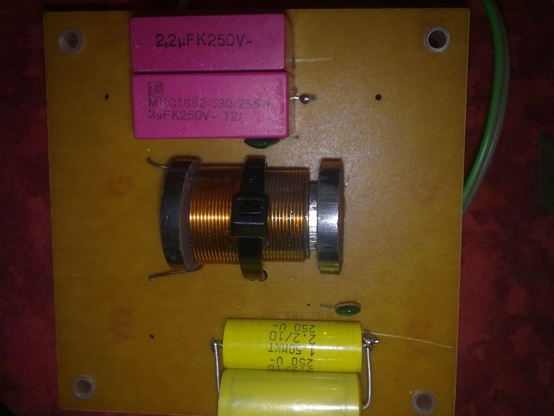

Fixé sur le fond, le filtre.
c'était prévisible<br />les condos, c'est cra cra...!
c'était prévisible
filtre avant.jpg (56.26 Kio) Vu 8665 fois
j'extrais de mon stock les bidules suivants en m'approchant au plus près des valeurs
ERO Mkc d'une part<br />Mkt &amp; papier métallisé EFD d'autre part
ERO Mkc d'une part
Mkt & papier métallisé EFD d'autre part
filtre après.jpg (53.41 Kio) Vu 8665 fois

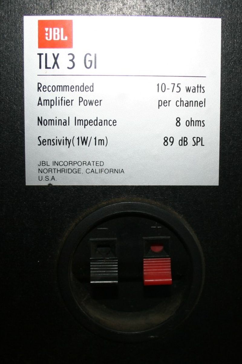

Remontage, vérification du rendement (c'est marqué sur la fiche signalétique arrière) : 89 db 1w/1m
avec le petit Rotel 2x8w :-P :-P et dans mon bureau de 16 m², çà devrait le faire.
Verdict : plus de chuintement, le message audio est beaucoup plus propre,
(faut toujours jouer un peu du potar de grave).
Certes, on n'atteint pas un niveau d'excellence, mais (à mon gout) c'est plus qu'honorable (l'ampli y est pour quelque chose)
la scène sonore est large, pas de défaut prononcé, pas de fatigue auditive après un long moment.
Ces modestes petites Jbl font leur boulot, pile, poil pour un second système et pour de la musique moderne et du rock

Un petit rajout important :)
fiche signalétique arrière.jpg (105.07 Kio) Vu 8541 fois
