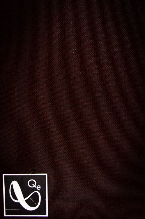

Belle finition, look classique.

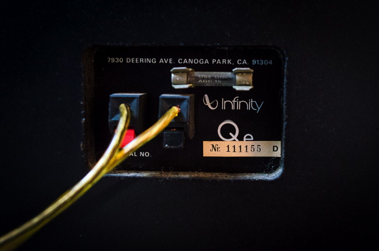

Bornier "normal", un fusible pour le tweeter.

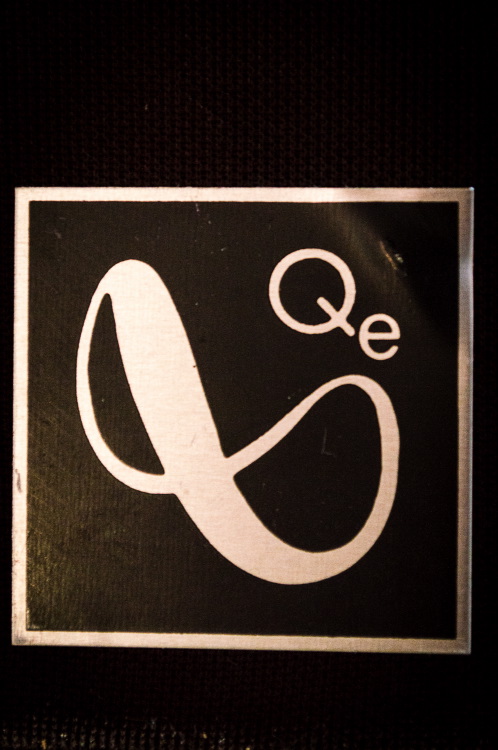

Le fameux logo Infinity, très réussi je trouve.

Salut ! Vous avez l'air d'être de véritable afficionados d'Infinity. J'ai hérité de mon grand pére ces enceintes et j'ai souçis un poil énervant: Les sons aigues d'une enceinte ont la facheuse tendance d'apparaître et disparaitre quand bon leurs semble. J'ai tester l'ampli (inverser les branchement) rien à faire ...
Je me demande donc si ce serai pas le fusible du tweeter qui chies un peu. Qu'en pensez vous? Où pourai-je trouver un fusible neuf ? si bien sur ils sont toujours commercialisés ...

Un fusible est un fusible, tu prends de la même valeur dans n'importe qu'elle boutique d’électronique. Mais à mon avis ça viens plutôt d'une soudure qui déconne.

merci Edouard ! comment je pourais savoir quelle soudures déconne? il y a un circuit imprimé ou c'est uniquement de la connectique simple qui se trouve à l'intérieur?

Aucune idée, le plus simple est d'enlever le boomer et tweeter et voir. ça ce trouve c'est vraiment un truc tout bête, genre le câble qui n'est plus très bien fixé sur le tweeter.

Elles méritent une révision tes enceintes , quelques soudures à revoir , comme le dit Edouard ,voir des condos à remplacer ..
