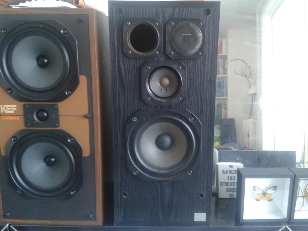

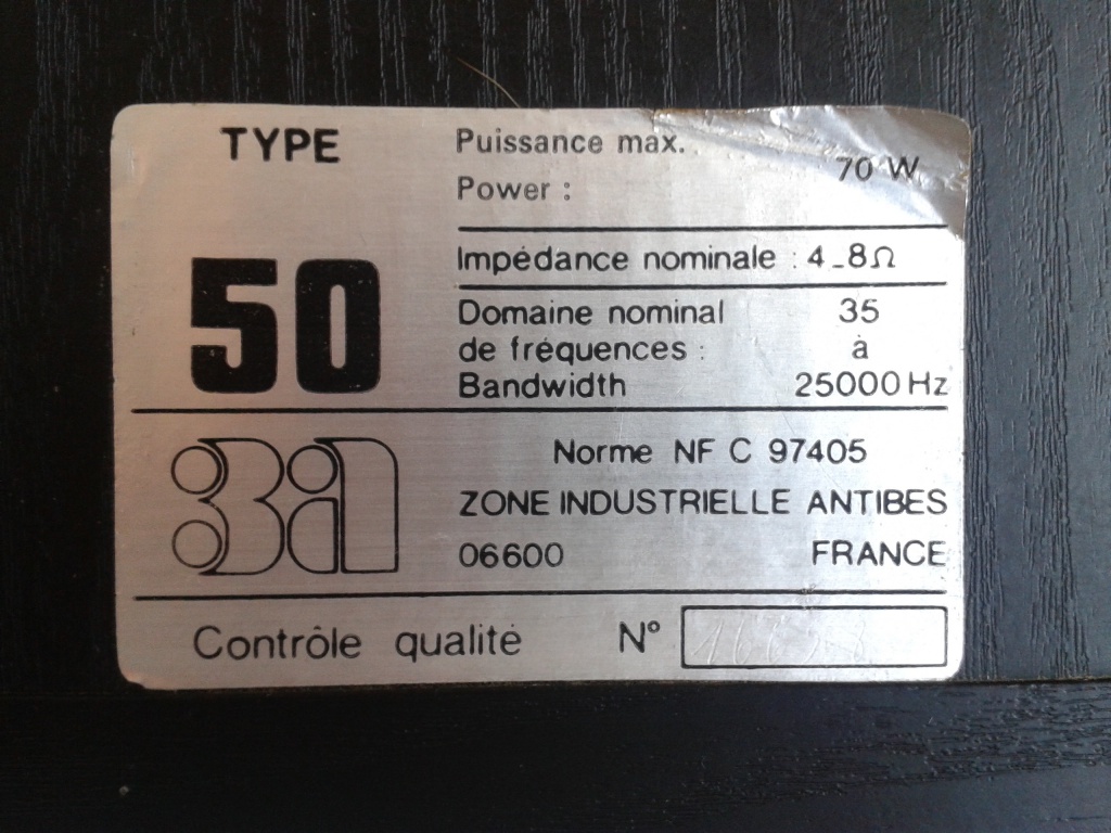

J'ai eu très récemment l'occasion d'acquérir pour la modique somme de 5 euros une paire de 3A, fin années 1970, de type "Diffusion", modèle "Type 50". Je les situerait en milieu de gamme et on sent dans leur construction le début d'une baisse de qualité (panier des boomers léger, présence de plastique pas très beau ni solide), même si elles sont quand même plutôt bien faites. Poids lourd (un peu au dessus de 10kg l'une) principalement dû à une menuiserie en agglo dense, bien réalisée.
Quelques problème étaient à signaler : un état esthétique moyen (cache fatigués), des caches poussières de boomers troués et un tweeter cramé. :/ Dur dur, car trouver des pièces 3A aujourd'hui relève de l'impossible.
J'ai hésité à les revendre directement pour le même prix, ce qui aurait été raisonnable, mais vous savez comment c'est, la raison et le passionné de hi-fi... Bref, j'ai un peu bossé dessus pour les écouter.

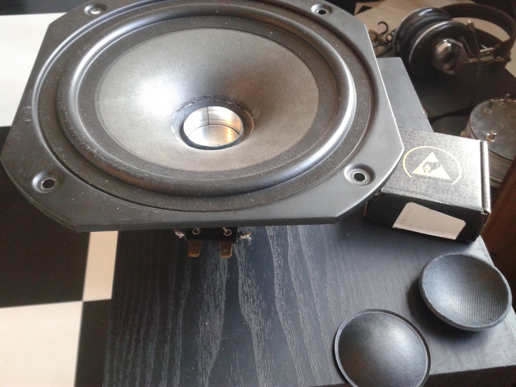

Remplacement des caches poussière morts :

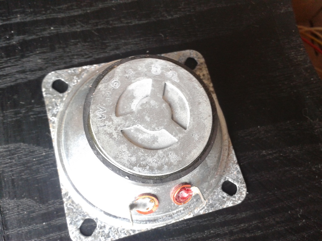

Voila les tweeters originaux, japonais je pense...
Vite remplacé par des Audax TW 6,5 :
Ca n'a pas été une décision facile, mais mon but était d'avoir des enceintes fonctionnelle, en tout premier lieu. Si j'avais attendu d'avoir les tweeters d'origine (dont je ne suis pas très sûr de la qualité d'ailleurs), je n'aurai pas été près de les écouter.
Pour info, voici les médiums :

Et voilà, ça repart, en essai au côté de mes Kef. Essai très rapide pour l'instant, donc un CR d'écoute, un vrai, sera pour plus tard. Pour l'instant mes premières impressions ne sont pas très bonnes.

la fin de 3a
1984,85 ?
le tweeter mort est un Matsushita ( panasonic)

le boomer semble avoir la même membrane que les boomers des 340

Elle sont fabriquées à Antibes, of course
Et en effet les caches poussières étaient en alu, et les membranes ressemblent à celles que tu indiques.

Bon, elles vont être mises en vente rapidement. :/
Elles souffrent d'un aigu un peu criard, sifflant, d'une basse un peu trop en arrière. L'image stéréo n'est pas très flatteuse, un peu brouillonne je trouve et il n'y a pas de scène sonore à proprement parler car le son semble jaillir vers l'avant (en particulier l'aigu au mépris du haut médium) d'une façon agressive.
Les Kef Carina II, malgré leur souci de léger voile sur les fréquences très aigües, sont beaucoup moins fatigantes et propose une scène sonore étagée et vivante, avec des basses rondes, assez rapides et nerveuses.
