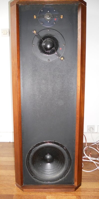

Quelques photos :

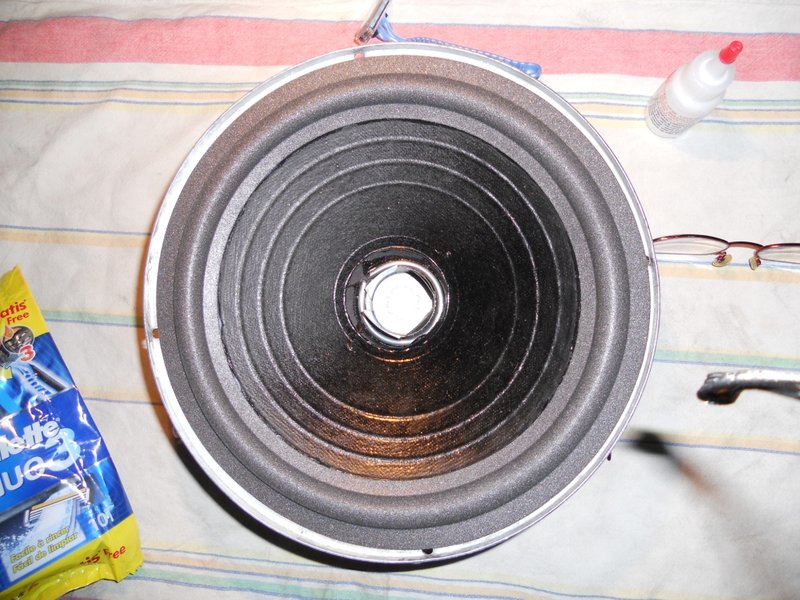

Changement des suspensions des boomers.
Pas de surprise, je l'avais déjà fait sur des LC 120 et des Six, après avoir reçu les nouvelles et occuper ma fille pendant ces vacances voici quelques photos ...
Allez c'est parti. :bounce:

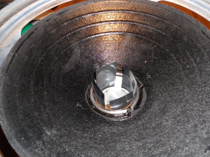

Pose de la suspension :
Le centrage de la bobine se fait avec des radios ... il y en a toujours (souvent) qui trainent, un bras cassé de jeunesse ou autre ... L'épaisseur est plus importante que la pellicule photo, cela permet d'éviter d'en supperposer qq couches ...
Encollage : La colle (blanche) fournie adhère super bien sur le métal ...
Fini : TiTop

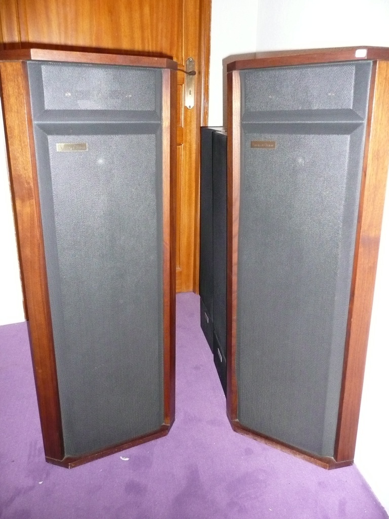

Les revoilà habillées :
A l'écoute ? QUE DU BONHEUR ... :group:
