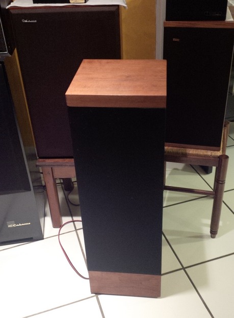

La Chambord est une colonne assez imposante ; sur la partie supérieure, un "enjoliveur" en bois est juste posé sur l'enceinte ; elle n'a pas de cache amovible, mais une "chaussette" qui en fait tout le tour.

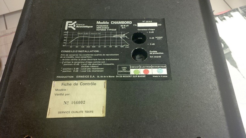

Voici le dessus de l'enceinte (sans enjoliveur) avec les caractéristiques :
Le filtre est vissé juste sous cette plaque, et on accède par au dessus à un réglage pour le tweeter, et au fusible.

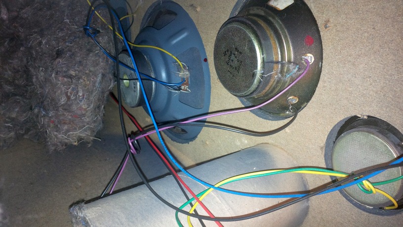

Petit coup d'oeil à l'intérieur :
On distingue le tweeter, le medium (Foster/Japan), et un boomer.

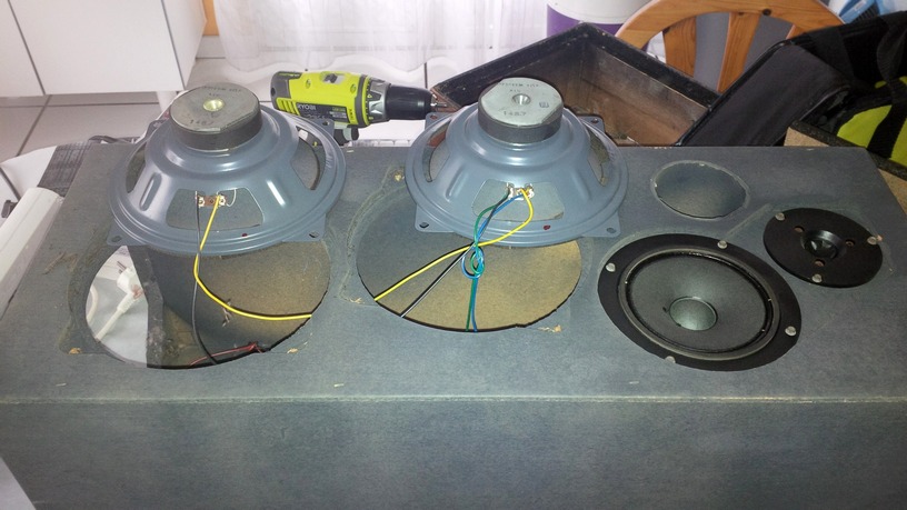

Enfin, une cinquantaine d'agrafes plus tard, la chaussette est retirée et il ne reste que le "tronc" avec les HP:
Cette première étape me permet de vérifier que tous les HP fonctionnent (ouf ! c'était sans garantie).
Et voilà pour aujourd'hui... les habitués auront identifié le travail qui m'attend : tout d'abord, commander 4 suspensions.
