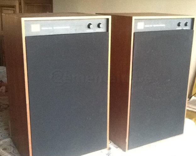

je viens d'aller chercher une paire de JBL 4312 qui dormait depuis trop longtemps dans un couloir.
Comme cette enceinte n'est pas encore reprise dans l'index de "présentation des enceintes et haut-parleurs",
je me ferai un plaisir de vous les présenter et en faire un compte-rendu d'écoute.
Je pense qu'il s'agit des JBL 4312 de 1983 mais je n'en suis pas sure.
J'aimerais une aide pour les identifier. :gne:
Quel serait ce modèle de 4312 Studio monitor ?
Les numéros des enceintes ne se suivent pas :
1 enceinte a le numéro 65077
1 enceinte a le numéro 52946
Mais d'abord, je vous mets des photos des JBL 4312 tels que arrivés chez moi tout à l'heure.
Je ferai la présentation complète après.
Comme le montrent les photos, il y a des choses à faire.
ENCEINTE N° 65077
Médium enfoncé
JBL 4312 1983 04022014 001.jpg (106.44 Kio) Vu 12137 fois
Ce médium est en une espèce d'aluminium noir.
Comment faire pour le désenfoncer ?
Tweeter enfoncé
JBL 4312 1983 04022014 025.jpg (105.96 Kio) Vu 12137 fois
Ce tweeter est en "papier".
Enceinte N° 65077 complète.
JBL 4312 1983 04022014 016.jpg (96.2 Kio) Vu 12137 fois
ENCEINTE N°52946
Médium enfoncé et troué en son centre
JBL 4312 1983 04022014 004.jpg (102.59 Kio) Vu 12137 fois
Tweeter enfoncé avec une toute petite coupure (voir le dessous du cache poussière à 6 Heure)
JBL 4312 1983 04022014 008.jpg (119.02 Kio) Vu 12137 fois
Enceinte N° 52946 complète
JBL 4312 1983 04022014 011.jpg (89.53 Kio) Vu 12137 fois
En conclusion.
Que faire avec des cache-poussières alu défoncés et troués ?
Que faire avec des cache-poussières papier défoncés ?
Que faire de cette coupure dans le deuxième tweeter ?
Les woofers sont intactes. Les caisses sont assez belles. Les tissus sont bien.
J'ai branché les JBL 4312 pour une écoute telle quelle vite fait. C'est trèèèèès prometteur :love:
J'ai aussi constaté, que les potards de réglages des aigus et des médiums crachent un peu quand on les tourne.
Là aussi que faut-il faire ?
Par contre, en les tournant, j'entend bien les différences sur aigus et médiums.
Peut-être que les filtres sont encore bien.
Voilà chers collègues, je voudrais avec vos précieux conseils redonner une seconde jeunesse à ces JBL 4312
qui le méritent et également les présenter sur le forum.
Merci infiniment à tous. :prosterne:
VENANCE
VENANCE
Messages : 1379
Re: JBL 4312 Studio Monitor
Message par VENANCE »
En branchant un des cables HP à un des borniers arrière, la plaque arrière sur laquelle sont montés
les borniers s'est décolée.
JBL 4312 1983 04022014 005.jpg (54.95 Kio) Vu 12133 fois
Comment cette plaque est-elle fixée d'origine JBL ?
Une simple colle à bois ?
Merci de vos conseils. :jap:

pour le plus simple la plaque arrière, cela semble de la colle néoprène
pour les caches poussières, ils sont bien abimés
sur ceux en papier on fait cela en aspirant avec un aspirateur délicatement, tu peux aussi réduire le tuyau en bricolant avec un tuyau plus petit (paille) et scotch pour avoir plus de pression, voir faire un petit joint au bout autour avec de la pâte à fixe (pas trop collante), tu peux aussi mouiller légèrement la pliure pour l'assouplir
mais bon vu l'état d'un des caches il restera des traces
il y a aussi la méthode avec une aiguille fine, tu perses pour aller appuyer de l'intérieur et essayer de redresser
ce qui a peut-être été tenté sur les caches poussière médium en plastic plutôt vu le trou avec une grosse aiguille
le plastic est assez dur (il faudrait éventuellement le chauffer légèrement mais attends l'avis des spécialistes d'ici)
ou changer les caches poussières
ou ne pas enlever les grilles :whistle:
pour la coupure membrane, sur l'arriére quelque goûte de loctite (le moins possible), éventuellement un petit bout de feuille à rouler pour consolider

JLN a écrit :Bonjour à tous,
En conclusion.
J'ai eu une bonne partie de tes déboires avec une paire de JBL L36
Pour le cache noyau des médium, je les ai décollés. En les frottant doucement avec un objet sphérique et lisse par l'arrière on les reforme facilement. Les miens n'étaient pas perforés, seulement déformés.
Pour le centre du tweeter, tu mouilles légèrement le carton pour le "ramolir" et moi j'ai utilisé un aspi-venin. Ca marche super bien, ce ne sont pas des tweeters "dômes" donc tu ne risques rien.
Pour la membrane déchirée, moi j'utilise de la colle à bois en passant par derrière. Ca ne se voit quasiment pas.
Les plaques de borniers sont collées et agrafées. J'ai viré les agrafes mis de de la colle à bois et 4 vis agglo.

un problème , il faudra décoller la membrane du tweeter si tu veux passer derrière pour réparer , la membrane est directement collée à l'aimant
je tenterai seulement de ramener la pliure apres avoir mouillé un peu
cache-noyaux alu , je ne vois pas d'autres choix que couper les cache-noyaux cabossés et coller des neufs
à moins que tu n'arrives à les décoller proprement pour les reformer
sur certains JBL , ils sont indécollabes
un cache noyau alu cabossé se fera entendre dans le médium par d'affreux bruits de "fêlé" à certaines fréquences
achat de neufs , soit chez SCV-audio ,pour des originaux de provenance JBL
soit sur le www
symply-speakers au US
sylvain-houbert ...

Pour le bornier, à ta place, je profiterai de les virer pour mettre autre chose.... comme des fiches bananes par exemple, car le système d'origine est peu pratique (pour rester poli)
C'est ce que j'ai fait sur mes L26. On trouve même des plaques toutes faite en remplacement.
Par exemple, mais on en trouve plusieurs tailles : http://www.audiophonics.fr/bornier-enca ... -3733.html
Bonne bricole, si tu joues de l'aspirateur, va y tout doucement au début, réglage au mini, pas de bêtises ;-)
