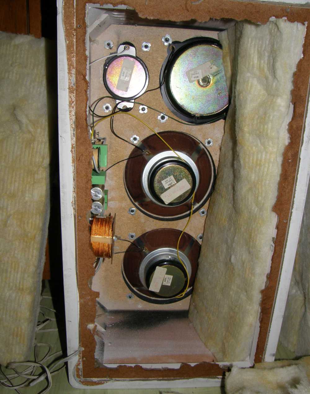

Les Braun L710 ont une sonorité ressemblant fortement à celle des L810 dont elles se démarquent principalement par un niveau de basses un peu plus faible tout en restant dans les "normes germaniques".
Sinon c'est toujours la même structure:

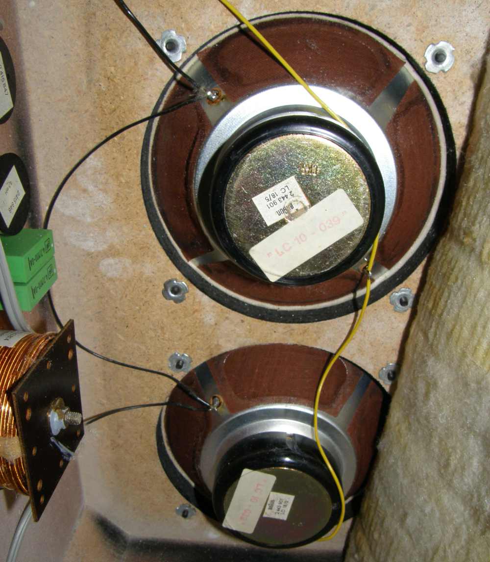

Bourrage: laine de verre (attention c'est de la vraie et ça gratte dur)
HP: double-boomers + médiums et tweeters à dômes
Filtre: même circuit imprimé que les L810 mais changement de valeurs de certains condos et selfs.
Le démontage des plaques arrières est assez compliqué, celles-ci étant vissées et collées il faut s'aider d'un burin à carrelage pour les arracher sans laisser de traces visibles.
