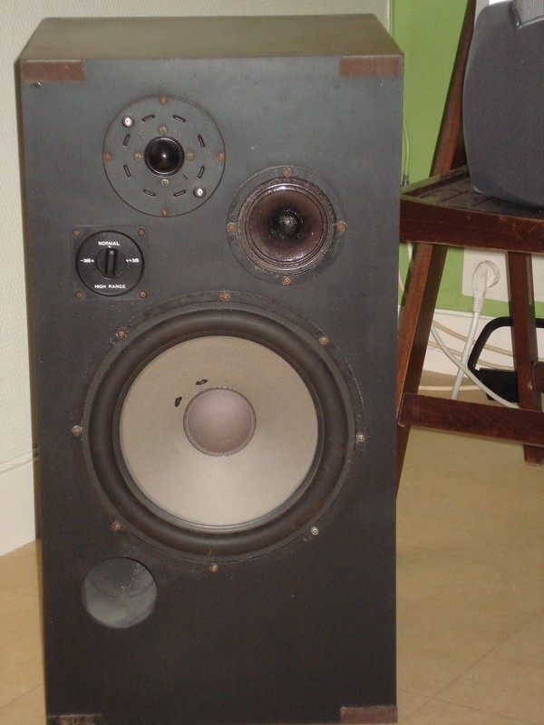

Bonjour à tous
Je viens vous présenter ma dernière acquisition: une paire de Phonia Br 450.
J'ai pu les identifier grâce à la documentation de monsieur Klemp (merci): viewtopic.php?f=89&t=17000&start=0
car les étiquettes de l'arrière sont absentes.
Ce sont des enceintes 3 voies de 50w sous 8 ohms avec réglage du niveau du tweeter.
Bande passante 45Hz-20kKz
Dimensions 610*320*320 mm
Poids 15kg
Elles sont en très bon état au niveau de la caisse comme au niveau des haut parleurs (seas), juste les caches qui ont reçu la visite d'un chat et d'un fumeur... :autralia:
D'après le vendeur, elles datent des années 70, ce qui semble être le cas si le 77 se retrouvant derrière chaque hp correspond à l'année.

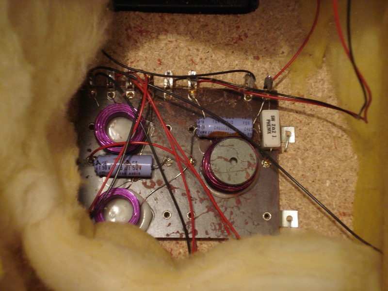

Voici quelques photos de ses entrailles:
Le filtre

si tu te sens capable, changes donc les condensateurs sur le filtre, ce ne sera que mieux. nous pouvons te conseiller pour ça.

Changer les condensateurs est dans mes cordes.
Les condensateurs sont des 5µF 50v et 16µF 50v avec la mention "for audio crossover".
J'imagine qu'ils sont non polarisés.

oui non polarisé ;-)

tout à fait, hormis le filtre qui fait un peu "cheap", les autres composants sont de bonnes qualité.

m'enfin ! en terme de filtre éco, on a vu bien pire, des filtres qui brillaient surtout par leur absence.
là, si je devais améliorer ces Phonia, ça serait juste un changement de condos (MKP/MKT) à la place des chimiques sans aller dans l’excès (Pio, SCR ou Mundorf Mcap), du bitume sur les cotés, peut être tâtonner sur l’amortissant interne pour voir, notamment dans la cloche du médium ou j'aime bien le rendu du molleton ou de la thibaude.
, mais ce serait tout.
