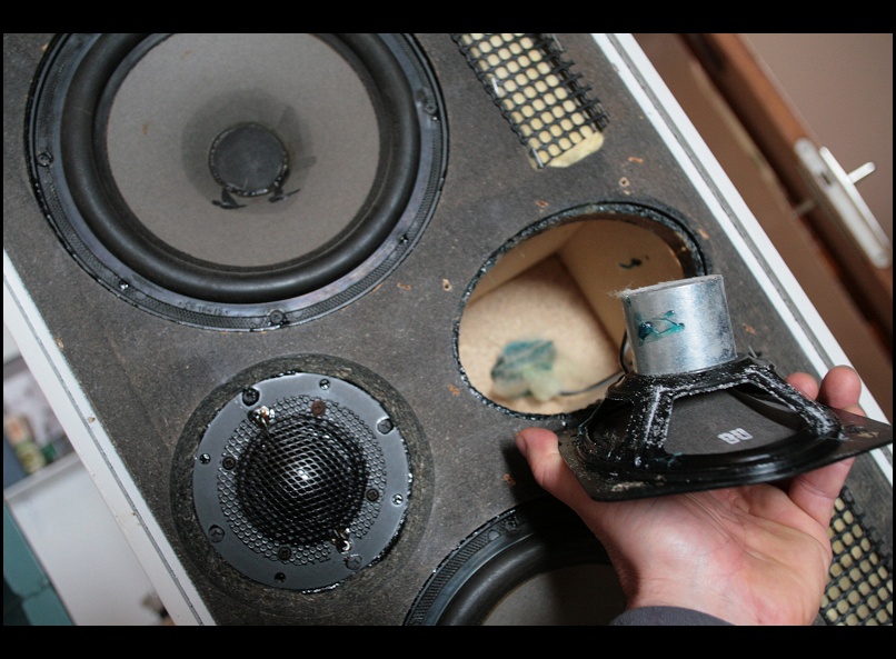

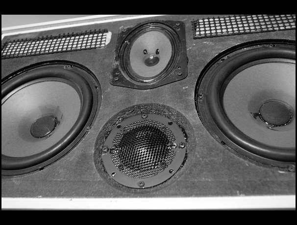

C'est une déclinaison plutôt rare d'après les infos que j'ai pu glanées à moins que ne soit un modèle européen et que les autres modèles sous le nom de Dynaco soient tout simplement davantage cités car ils ont eu un grand succès sur le continent américain. Principalement le A-25.
A l'écoute on a un haut médium rapide, très vivant et très détaillé, l'équilibre avec les autres fréquences n'est pourtant pas rompu, le fusion des HPs est très bonne et les timbres sonnent très naturel. On est a l'opposé de l'écoute physiologique et teintée.

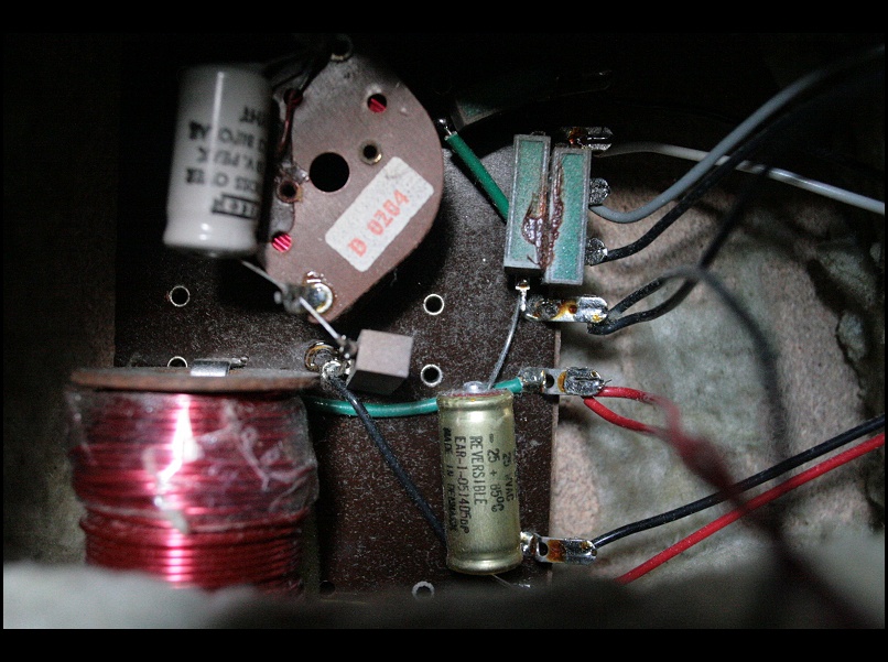

C'est de l'agglo et la visserie laissait à désirer. J'ai changé les chimiques pour du plus sérieux. Tout alnico en SEAS.
L'image est précise même si elle a quelquefois un peu de mal a sortir de la boite sur les enregistrements modernes où la stéréo est exagérée. L’étalement des plans en profondeur est par contre étonnante.
Ça tourne avec la 1219, le HK402 et le pré Film&Radio tubé. :miam:

joli :miam:
çà aurait pu etre des B&o
j'ai des B&o 2400 avec un boomer identique et le même médium elliptique Seas
tout bon pour les Hp
encore plus avec des condos soviétiques
déja vu ce tweeter Seas sur d'autres beovox
pour l'écoute , faits eun essai avec l'enceinte couchée
médium et tweeter se retrouveront superposés

chaque boomer a ça propre charge avec évent laminaire ?...c'est quoi le litrage ?

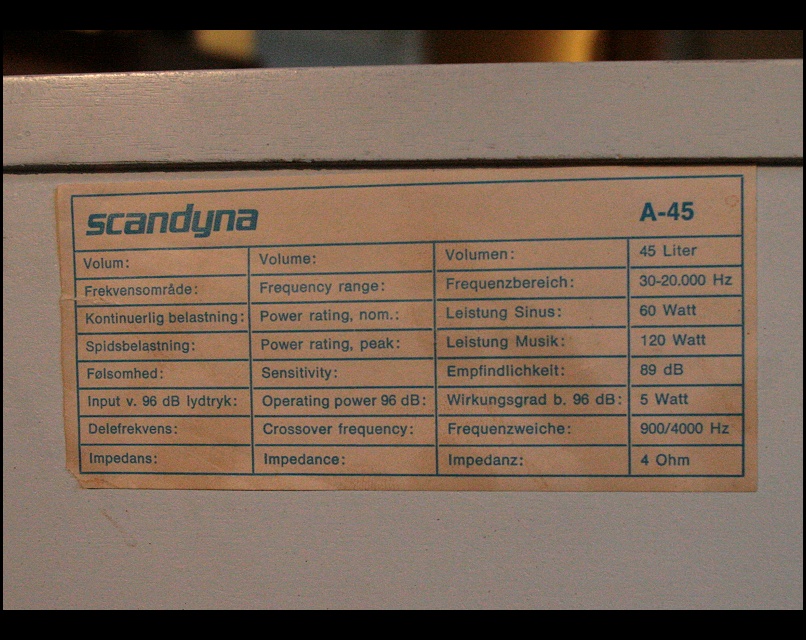

Le litrage est de 45 litres comme l'indique le nom et comme c'est écrit sur l'étiquette. :whistle: Par contre, je ne sais pas si ils ont pensé à déduire la boite dans laquelle est chargée le médium.
Le reste de la caisse est commune pour les deux boomers.
