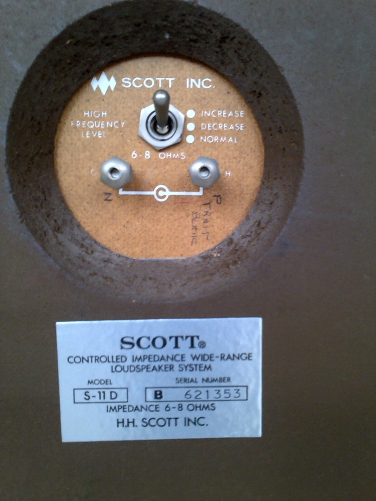

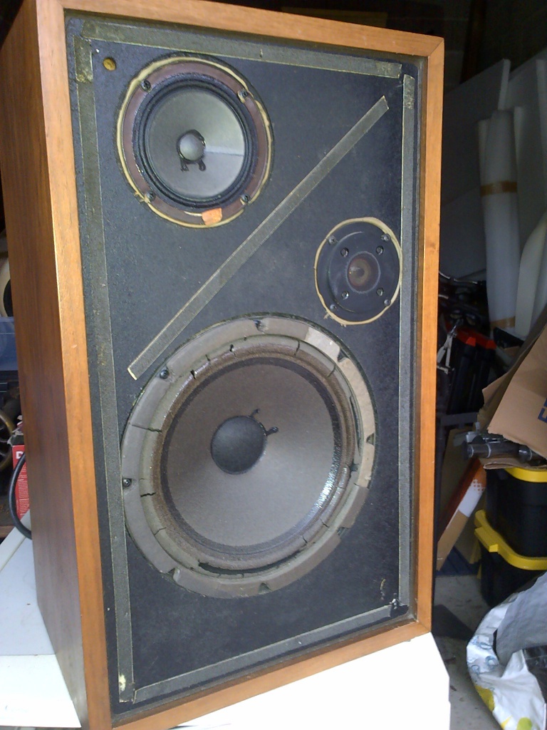

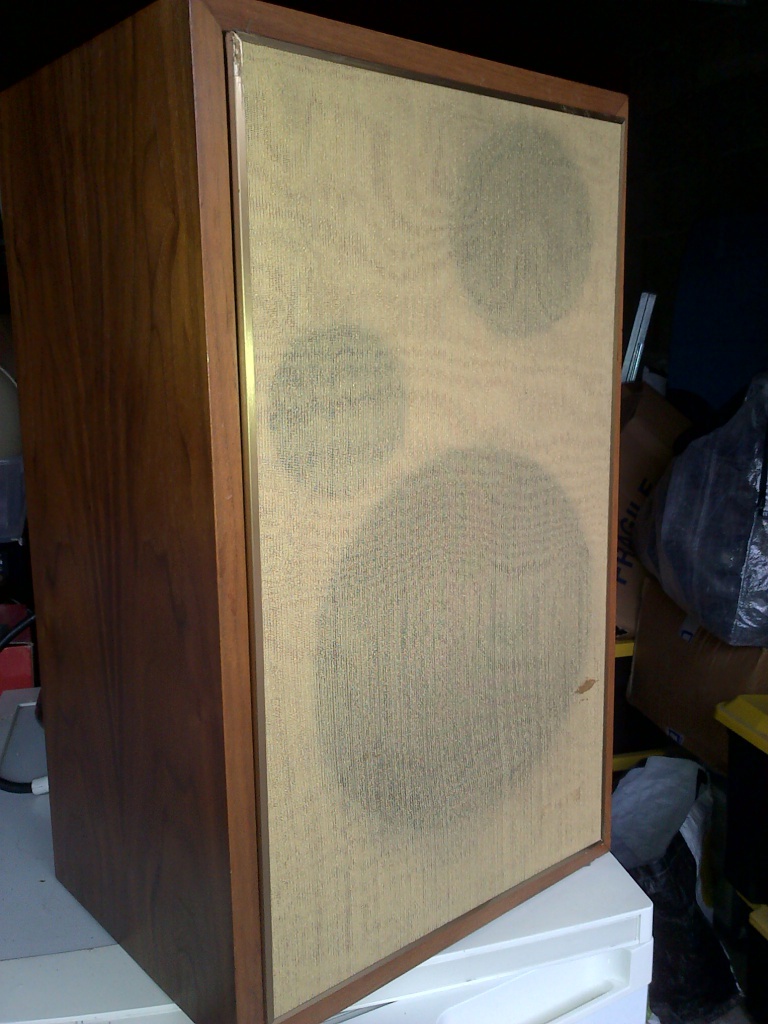

Nouvelles bébêtes arrivées hier a la maison grâce a ma fille...rochnrach comprendra !
De bonnes dimensions, un boomer de 25 cm,médium de 10 cm et tweeter de 2.5 cm.
caisses relativement lourdes plaquage naturel , système clos rempli de laine de verre et inter a l'arrière + bornes a visser tout métal :cheer:
La partie arrière....ce sont des ssss....
Des scott S-11 D ça a l'aire sympa, bon y a les suspensions a changer, mais tous les hps passe le test correctement, donc merçi ma fille !
pour les filtres, faut que je débarrasse l'intérieur de la laine de verre, et y a de quoi passer 2 hiver au chaud :mdr: et puis les files de liaison semble un peu maigre a mon gout, donc y a du boulot.
par contre si quelqu'un a des renseignements ou doc :D je suis preneur !

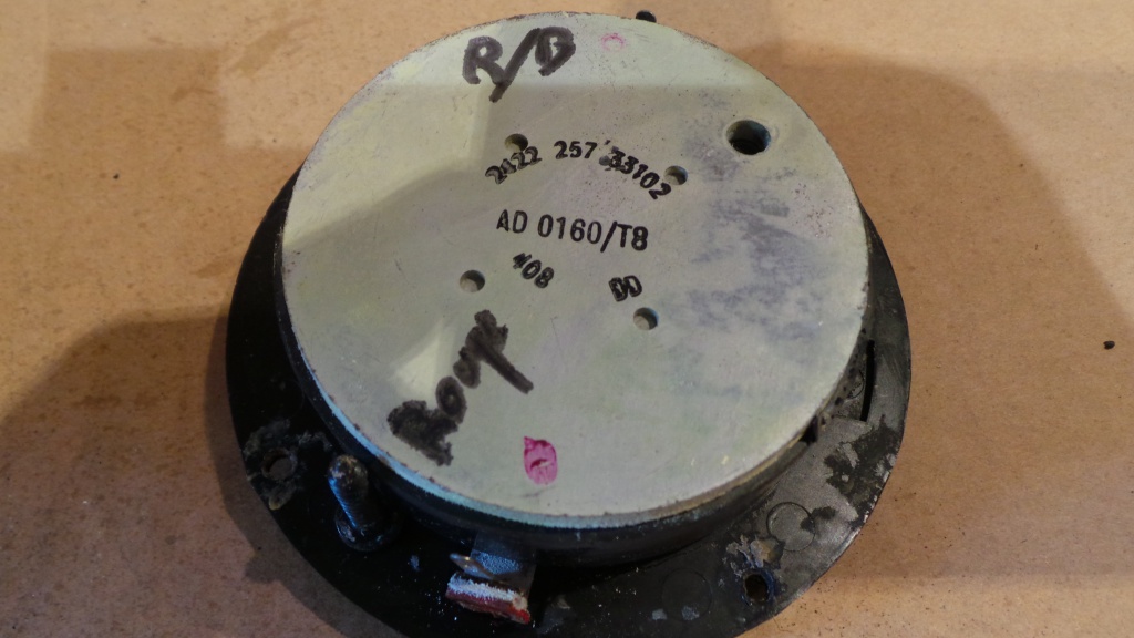

je ne sais pas si c'est d'origine mais elle a un bon tweeter . :+1:

Pas mal de scott ont eu un tweeter philips , parfois deux même ....
Sympa , et avec un joli placage !!
Tu va avoir de quoi faire mumuse avec le filtre , sans doute simpliste et avec des composants très moyens (Les scott de l'époque quoi !!) ...Tu peut te faire plaisir et optimiser , les HP le valent bien ...

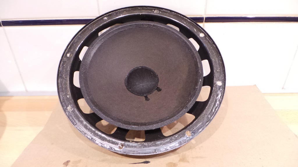

Démontage et nettoyage des 2 boomers pour recevoir les nouvelles suspensions, cutter, acétone etc.....
châssis acier plutôt costaud,de gros bourrelets pour la suspension, un aimant de taille plus que raisonnable ( 12 cm x 2.5 cm ), un diamètre de 26.5 cm en tout , un spider imposant et un cache étanche, ça a l'air sérieux et fait pour de grandes excursions, donc a voir une fois remonté.

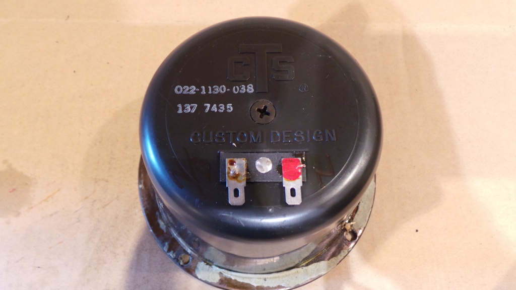

le médium de 10.5 cm suspensions en toile enduite, qui possède sa propre charge et qui, il me semble, équipe aussi la s-15, a vérifier.
ça ressemble a du Philips, faut que je démonte le pot pour vérifier cela et j'en profiterais pour re-étanchéifier le pot, c'est un boomer clos et je ne voudrais pas que des fuites se ressentent au niveau du médium. :roll:

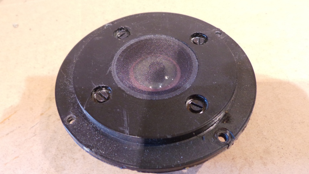

le tweeter de 2.5 cm, du Phillips ad 160/t8 qui a bonne presse avec son dôme transparent, on dirait une sorte de mylar.

Ces boomers et médiums CTS ont été utilisés dans de nombreuses réalisations américaines ou européennes ,outre Scott ,Marantz ,Fisher, Gale et même certains haut de gamme réputés ....la société semble toujours exister voir ici le code usine est 137 suivi de la date de fabrication an/semaine

Pour revenir au s-11 d, j'ai sorti les pots des médiums, vissés et collés, même hp que sur la s-15 et de marque cts avec aimant carré, j'ai refais le jointage entre le pot et le hp avec du mastic silicone puis j'ai vissé le tout , la néoprène n'en voulait plus :tinostar:
