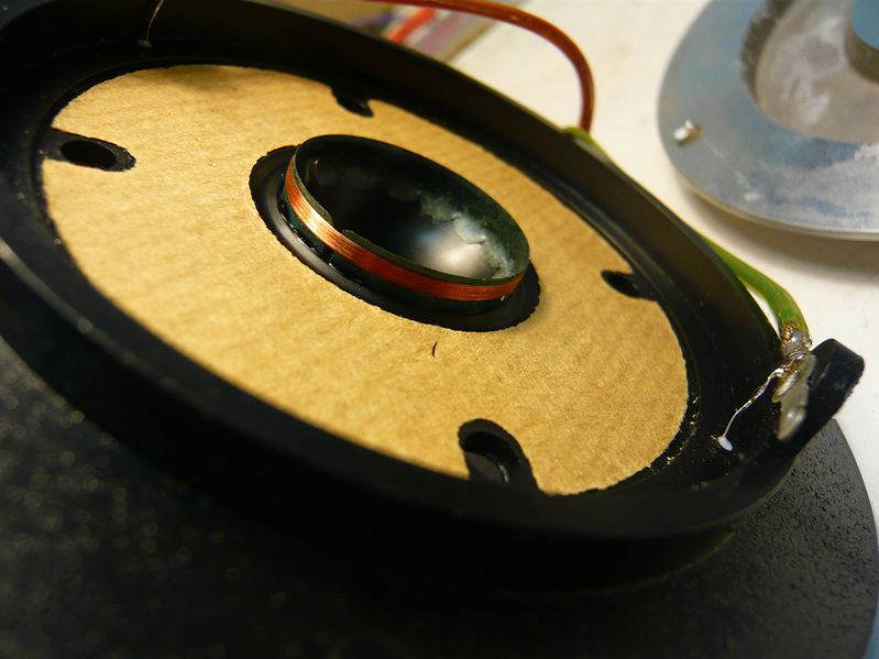

Dés les test de réception,les deux aigus étaient muets......Démontage,inspection des bobines mobiles : tout parait normal....
Pourtant,pas de continuité mais des traces bizarres ,comme des court-circuits ,au niveau du passage du fil sous l'amorce du pavillon en alu :gne:
Bingo !Les deux tweeters avaient le fil de liaison rompu au niveau de la traversée de la plaque support et du au défaut d'isolements avec cette pièce d'alu.
Une fois le fil de liaison vers les cosses remplacé,isolation par du vernis (à ongles...),j'ai usiné à la lime ronde un dégagement pour éviter tout nouveau contact......
Je pense que la majorité des rupture de fils des TWM2 (équipés du pavillon alu )est du à ce défaut d'isolement.... :baston:

Bonjour, je suis en train de restaurer les mêmes. problème identique sur un tweeter seulement, mais sur trois endroits différents...
