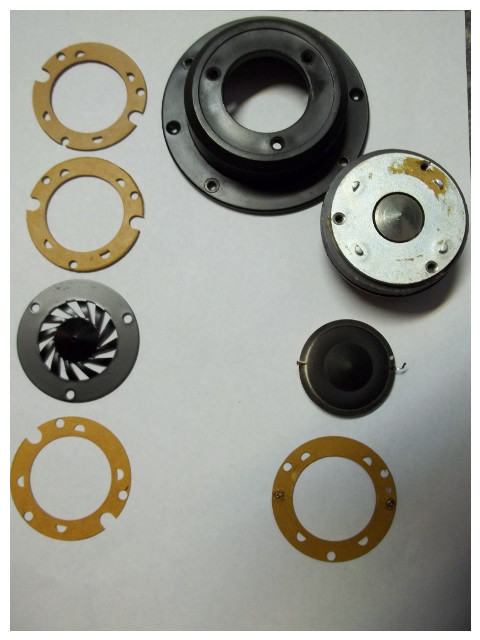

Démontage et inspection du tweeter HF 1300 pour découvrir le problème de son parasite.

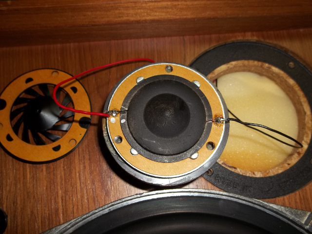

Inspection de la bobine
Un des enroulements est décollé près du fil rouge, ajouté du vernis et laissé séché le tout

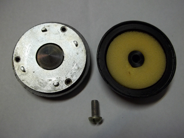

Nettoyage du système magnétique.

Remontage et essais du tweeter, ça fonctionne bien
