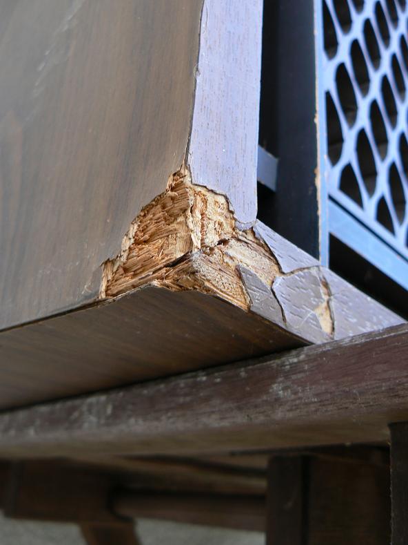

D'ailleurs au cours d'un des déménagements, un choc a endommagé un des angles. Je ne sais pas si il y a quelque chose à faire pour arranger ça.

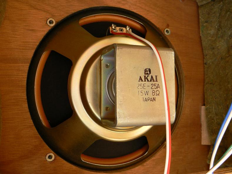

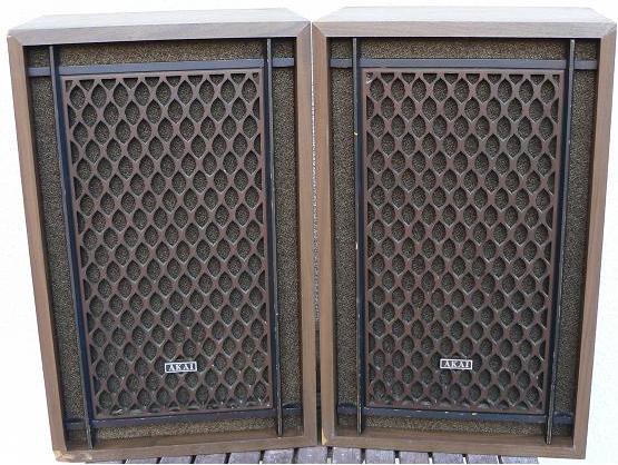

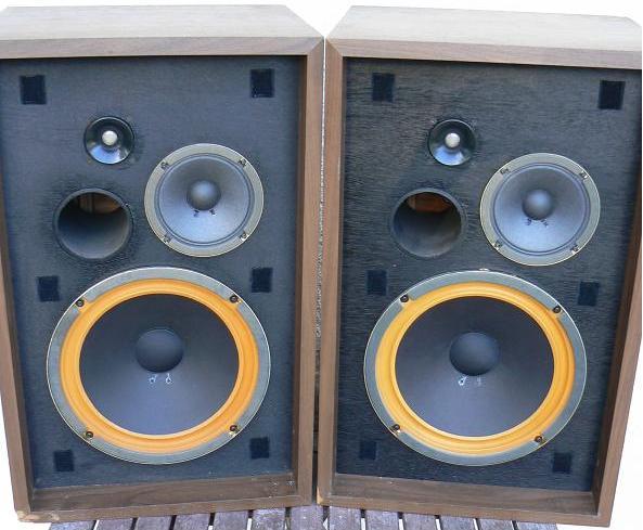

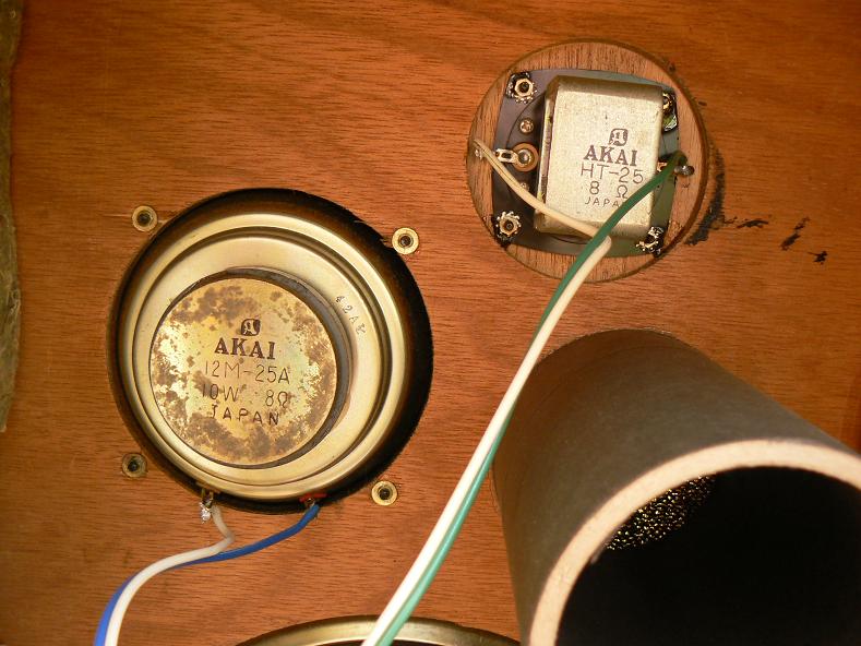

Hormis cet accroc je trouve qu'elles sont dans un état très correct pour leur age. Quelques légères rayures sur les caisses et la peinture un peu écaillée sur les caches. Coté hauts parleurs tout fonctionne, la suspension du boomer ne semble aucunement dégradée, le médium fait ce qu'on lui demande et le tweeter gazouille.
Toutefois le rendu global manque à mon goût de consistance. Il n'est pas aisé de décrire précisément et avec mes mots mon ressenti. Disons que les différents hauts parleurs font leur boulot mais leur mariage n'est pas des plus harmonieux. Actuellement elles tournent avec un ampli Akaï AM 2350. Ceci explique peut-être cela.....

Elles sont jolies , dommage pour l'angle .......

J'aime beaucoup le style de ces enceintes, dommage que le son ne soit pas à la hauteur.

L'enceinte en elle-même semble assez bien construite, mais je suis surpris de ne pas voir un amortissement à l'intérieur. Peut-être l'as-tu enlevé pour les photos.
Si je peux me permettre, je trouve que la planche du baffle est un peu légère, c'est peut-être le noeud du problème. Le HP de grave doit résonner et venir perturber les autres HPs. Ce n'est que mon sentiment.Un peu de rigidité ne lui ferait peut-être pas de mal. Tu peux essayer de mettre des entretoises afin de rigidifier tout cela.

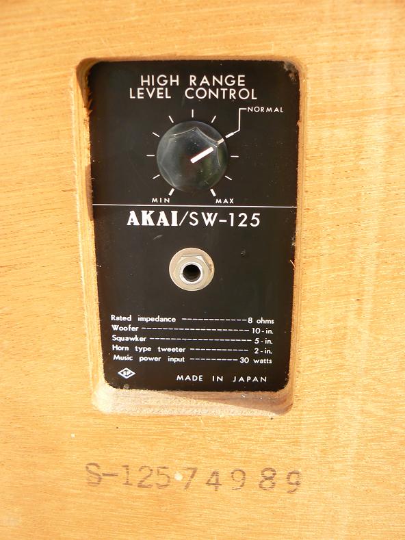

Ton problème de cohérence d'écoute peut aussi provenir du potentiomètre de réglage qui a peut-être besoin d'un bon nettoyage.
Comme déjà dit, le changement des condensateurs peut aussi apporter un peu plus de précision.

Effectivement peut-être que les "ridifider" leurs feraient du bien. D'ailleurs dans ma description j'ai hésité à dire qu'elles donnent l'impression de sonner creux. De plus le choc sur l'angle n'arrange rien puisque la structure bouge un peu.
J'ai pas trouvé beaucoup d'info sur le net. Quelques infos sur ce lien http://audio-database.com/AKAI/speaker/sw-125-e.html mais elles semblent erronées car il est indiqué 4 voies. Aucune info sur la sensibilité.
