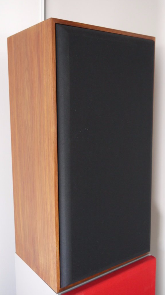

Début juin je vais récupérer une platine Thorens TD115S à Chateauneuf du Pape ( il n'y a pas que du pinard dans ce village )chez un garçon qui vendait le matériel hifi de son oncle que celui ci n'utilisait plus .
Nous allons dans le garage .Après nettoyage et essai de la platine je la prend car elle fonctionne ( je la présenterai dans un autre post ).
Au fond du garage j'aperçois une paire d'enceintes ,je les retourne et la je découvre une paire de KEF 104ab sans cache et avec une ébénisterie très moyenne.Elles sont à vendre ,après discussion je les charge dans la voiture pour 80€( pas d'essai car le garçon n'a pas les câbles adéquats )il les reprend si elles ne fonctionnent pas.
Arrivé à la maison après une petite inspection je les branche et la surprise pas d'aigus .Je change illico les deux fusibles qui étaient cassés et la c'est la surprise,tous les hp fonctionnent à merveille .
L'aigu et le le medium sont magnifiques sur les voix ( Diana Krall,Katie Melua ) Les basses sont bien présentes .C'est clair,c'est beau ça me plait.
J'ai du mal à trouver les mots pour exprimer ce que je ressent mais je suis emballé .
Maintenant rénovation des caisses et fabrication des caches .
Ponçage à la vibrante au grain 120 puis 240 jusqu'à disparition de toutes les rayures ( le placage semble suffisament épais )
Application d'une cire teintée couleur merisier foncé.
Pour les caches :1/4 de rond de 22 coupé et assemblé chez Weldom pour 5€ par cadre + jersey noir de la mercerie du coin 9€ le morceau de 1,4X1m.
J'ai oublié mais les enceintes sont branchées derrière un ampli Technis SU8080 et un préampli Technics SU9600 ,il y des watts et du courant.
Quelques photos après rénovation,j'ai oublié d'en faire avant .

Elles sont superbes , bravo !!!
A l'occaz penche toi sur les filtres , les condos elcap vieillissent mal et ce sont les tweeters qui trinquent en premier ....

Très belles ! Les HP sont comme neufs !

belle trouvaille cette paire de Kef
félicitations !!

C'est propre,net.

si l'ébénisterie et les caches étaient dans un état très moyen tu as fait un super boulot. Bravo

Merci pour vos compliments ,il me manque juste deux logos KEF.
Difficile à trouver .

voyant le bas de ces enceintes, on pourrait croire y voire un event rectangulaire,avant la pose des caches,
question , est ce que le trou rectangulaire du bas correspond bien a l arriere du HP de basses ?
autre question, est ce que le profilé 1/4 de rond ne bouche pas cette entrée d air ?
si la fonction du trou est de participer à la résonnance du HP de basses, pourquoi le boucher ?

on sait tous que ces enceintes sont des closes. la Concerto est une BR.
