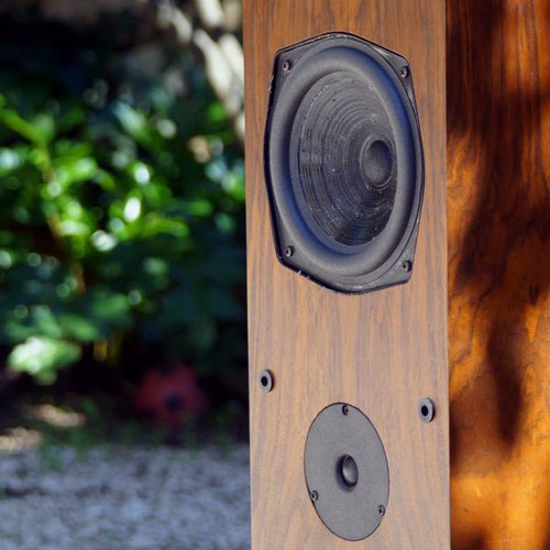

« vends paire d’enceinte Audiophase 1312 model 3
Marque fille d’Elipson»
Pour les photos, vous m'excuserez mais j'ai réutilisé une partie des photos du vendeur car je les trouves très réussies (et beaucoup mieux mises en valeur) - mon intérieur étant beaucoup plus sombre.
Très jolies photos, quelques infos dans l’annonce mais peu de commentaires sur internet et encore moins sur ce forum (certains modèle similaires ayant été testé sur ce forum, j’ai pu me faire une idée - Merci à Phil pour tes réponses sur les Elipson 1313, çà m’a été fort utile).
Voici les éléments que j’ai pu réunir au fil de mes recherches :
AUDIOPHASE 1312 Model 3
3 voies à charge symétrique.
Deux Focal 7C03 et un tweeter Vifa par enceinte.
Le second Focal 7C03 est monté à l'intérieur de l'enceinte, montage en charge close.
La 1312 a été fabriquée sous les marques Elipson et Audiophase
Elles offrent un rendement de 92db (contre 93db pour les SAMPAN) - on reste dans la même gamme.
Il s'agit de colonnes aux tailles plutôt modestes (91x25x28cm), çà tombe bien, je n'ai pas beaucoup de place (sauf derrière mon canapé en diront certains).
(edit) Elles ont trouvé grâce aux yeux de ma compagne et trônent en bonne place autour de la télé maintenant (du bon bon côté du canapé cette fois !!!)
Détail esthétique: elles sont plaquées de noyer, çà leur donne un super look (à mon goût en tous les cas).
Et la fiche technique du SAV vintage d’Elipson… on ne peut pas dire que l’on est noyé sous les détails techniques

as tu regardé le HP interne ? il est marqué 3HP, n'est ce pas ? donc 1 est à l'intérieur en charge symétrique (idem les 1313) ?! :gne:
parce que si la suspension est HS ça expliquerais le manque de grave et de plus c'est dangereux pour le HP de le faire fonctionner sans sa suspension.
Phil.

phil a écrit :as tu regardé le HP interne ? il est marqué 3HP, n'est ce pas ? donc 1 est à l'intérieur en charge symétrique (idem les 1313) ?! :gne:
C'est exactement çà le 3eme hp est à l'intérieur dans un caisson clos, il fait vibrer le résonateur... Sauf erreur de ma part sur les 1313, le hp en charge close est un 21cm; dans le cas des 1312, il est strictement identique à celui en façade (soit 17cm)
oui, les suspensions ont été refaites sur tous les HPs 7N03... lorsque je dis que çà manque de basses, c'est qu'elles ne descendent pas très bas (c'est le problème des charges symétrique)
avec un petit chouia de basses en plus çà serait top ... pour le reste je les trouve très équilibrées.
