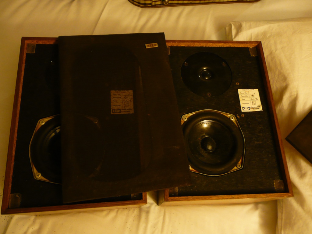

Ces Kef Cresta datent de mars 1969, leur état est "mint". Un design asymétrique permet de les placer indifféremment à l'horizontale ou à la verticale.
Equipées de tweeters Kef T27 à dômes blancs et de boomers/médiums Kef B110, elles se défendent fort bien malgré leur format shoe box. Surprenantes de réalisme, ces petites ont du coffre et ne rechignent pas à la tâche sur les brusques coups de percussions: même les albums de The Exploited passent nickel (je précise tout de même que je n'écoute jamais à volume très élevé).
Je vous montrerai les filtres lors de leur futur démontage pour changement de condos, opération quasi obligatoire sachant par expérience que les noirs utilisés par Kef sont catastrophiques.

Changement de condensateurs: mise en place de K73 soviétiques.
Réinsertion des HP après rotations de 180° pour les boomers et 120° pour les tweeters.
KEF B110 et KEF T27 :
Bourrage :
Les logos sont rotatifs :-)
