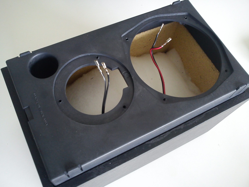

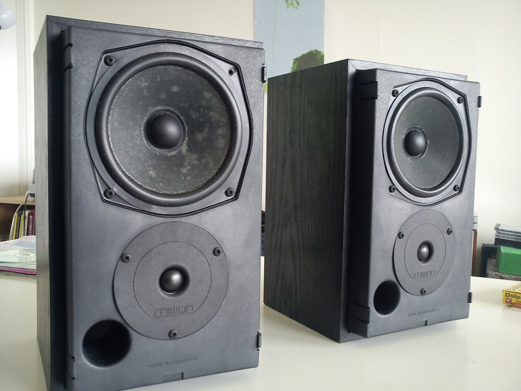

Un petit CR d'une paire d'enceintes récupérée récemment pour rien, puisqu'elle avait appartenu à mon grand-père. Je cherchais des petites biblios et, sur le coin par exemple, je suis assez souvent tombé sur des enceintes de marques Mission. Je me rappelais avoir vu ces enceintes il y a maintenant quelques temps, assez sales, dans le débarras de ma mère, et m'être dit qu'elles avaient l'air en mauvais état : une vérification s'impose.
Tiens, ce sont des Mission 760.
Une recherche Internet relève plutôt des très bons avis sur Audio Karma et une vieille critique (nov. 1993) sur Gramophone -je ne lis pas la critique, histoire de ne pas être influencé dans mon jugement. Après écoute, je rejoindrai la critique sur bien des points.
Il en existe trois modèles : 760 (de base), 760i avec un bien meilleur bornier et 760SE avec bi-amplification possible. Les miennes sont des 760 : même ébénisterie, même HPs, bornier "service minimum".

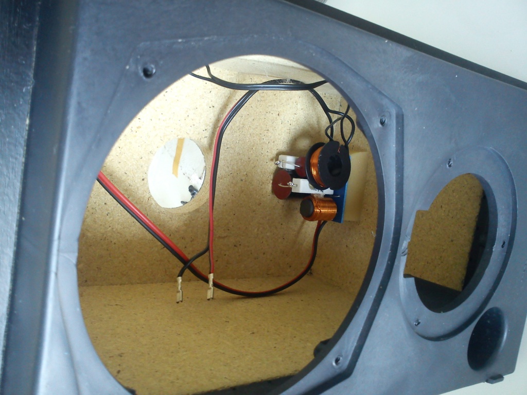

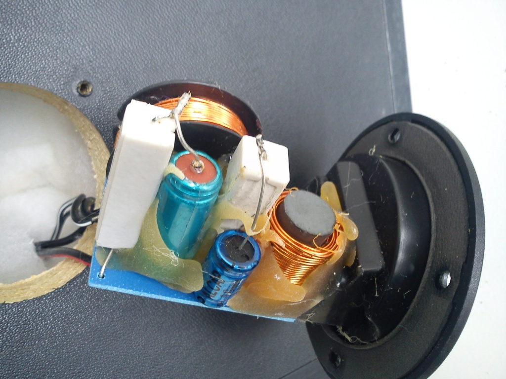

Après un premier dépoussiérage je me rend compte qu'une des deux est piquée, mais les suspensions sont en bon état. A l'intérieur, une grosse quantité de mousse et des câblages et filtres qui mériteraient grandement d'être améliorés.
A l'écoute (sur l'album Day is Done de Brad Mehldau et, très différent, Over The Sun de Shannon Wright), en respectant au mieux les conseils de placement de Mission pour ces enceintes, voilà ce qui ressort à mes oreilles :
Un grand réalisme de l'image stéréo (par exemple, le piano est bien au centre, à 3-4 mètres face à moi, par rapport aux cymbales qui, elles, sont bien spacialisées droite gauche, comme si je me trouvais assis sur le siège du batteur).
Très bonne matérialisation des voix, très réalistes (et des instruments dans le haut médium jusqu'à un certain point...).
Pas énormément de basse mais des basses très précises, pas baveuses du tout. La contrebasse manque de corps, n'est pas très matérialisée, mais les lignes mélodiques sont rendues avec beaucoup de lisibilité et de rapidité.
Je me retrouve à compenser un tout petit peu la basse avec l'EQ de l'ampli, pour un meilleur équilibre à l'écoute. Je trouve aussi l'écoute meilleure avec les caches qui coupent un tout tout petit peu d'aigu et rendent l'écoute plus cohérente.
Résultat, ça n'en jette pas beaucoup visuellement, mais l'écoute est plus que correcte. Je vais les garder quelques temps jusqu'à avoir mieux.

Extérieurement, elles ont été passées au savon noir, c'est bien mieux. Pour le HP piqué, j'avais parcouru ce forum et d'autres à la recherche d'infos mais je crois que le consensus, c'est que si le son n'est pas affecté, il vaut mieux ne pas tenter une opération sur la matière même du cône... Si ?
Pour les condos, oui oui oui, un changement est prévu, ainsi qu'une élimination de cette "glue" matte agglutinée autour des condos et des selfs.
La glue sur les condo a une incidence sur le son??? çà refroidit moins bien???
Fred

c'est de la colle à chaud, c'est juste pour éviter que ça vibre. et ça ne chauffe pas dans une enceinte ou alors c'est grave... :autralia:

J'ai dû la retirer pour changer les condos (opération bientôt menée à bien), elle était agglutiné dans tous les recoins, sous les condos, partout autour des self... ça n'avait pas été fait avec beaucoup de finesse. Je n'ai eu qu'à légèrement la chauffer au sèche cheveux, de loin, ça devient vite mou et ça se retire facilement. Je vais en remettre mais juste à des points précis entre chaque composant, histoire de limiter les vibrations sans faire du filtre un bloc de colle.

Vu la taille des SCR, il était impossible d'envisager de remettre le filtre dans l'enceinte par le trou à l'arrière (voir photo dans premier post). Je l'ai donc détaché du bornier et débarrassé de la colle (merci le sèche cheveux). Ce fut long... :autralia: mais j'ai réussi.
J'y ai donc soudé les MKP et j'ai recollé les composants entre eux, mais avec seulement un peu de colle, réappliquée (au sèche cheveux encore) entre chaque composant :
Le but étant d'obtenir un bon bloc, qui ne subit pas trop les vibrations mais qui est facilement démontable si besoin !
Ensuite, je l'ai installé dans le fond de l'enceinte, sur un petit morceau de mousse (avec du stotch double face qui tient bien mais s'en va facilement avec un peu d'alcool, ici aussi facile à enlever si besoin).
