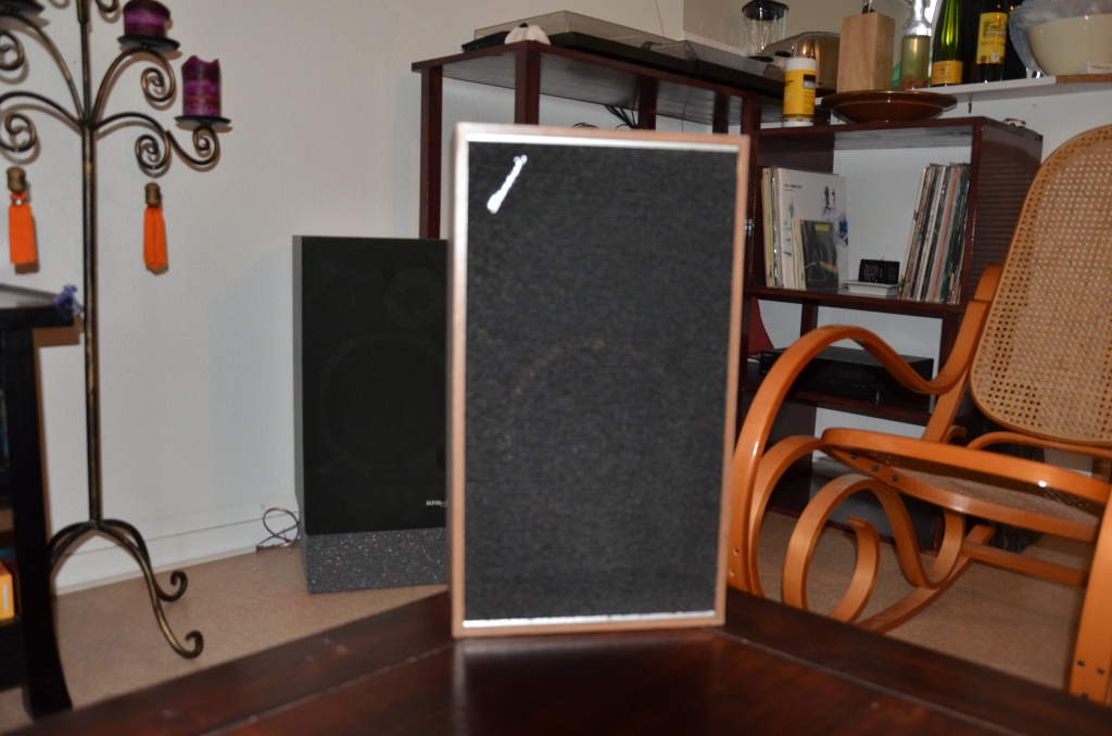

avec le cache

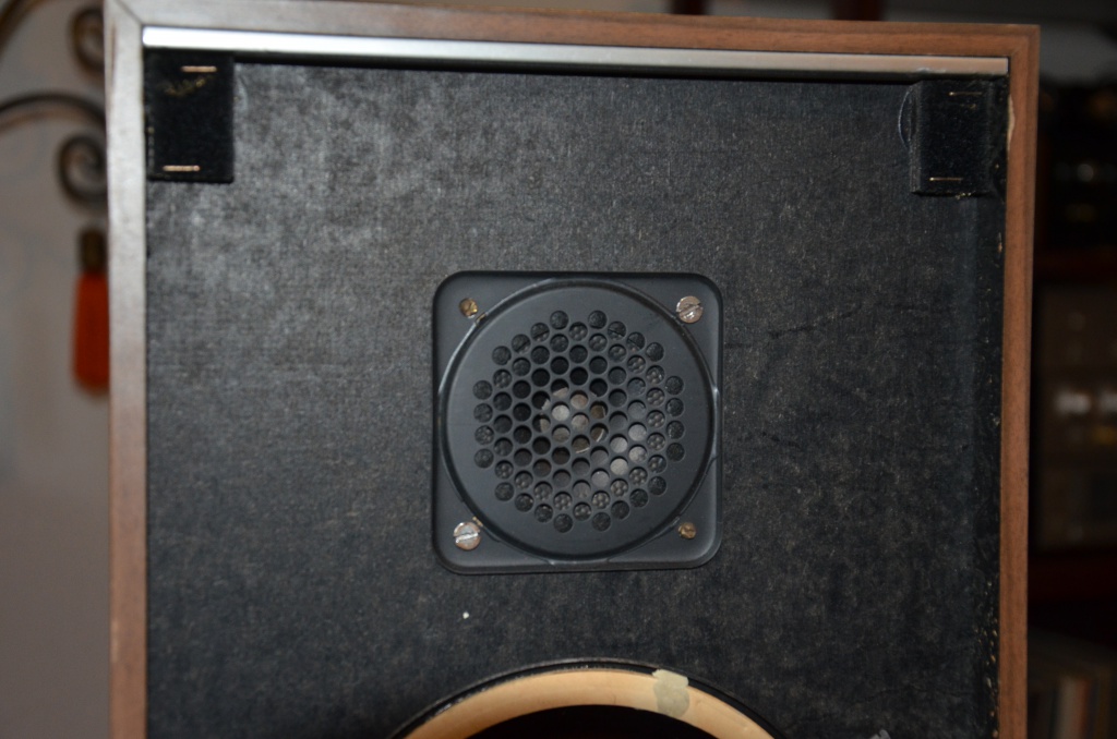

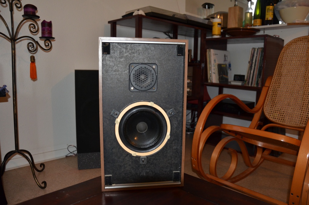

une petite vue sans les vêtements
le tweeter en place

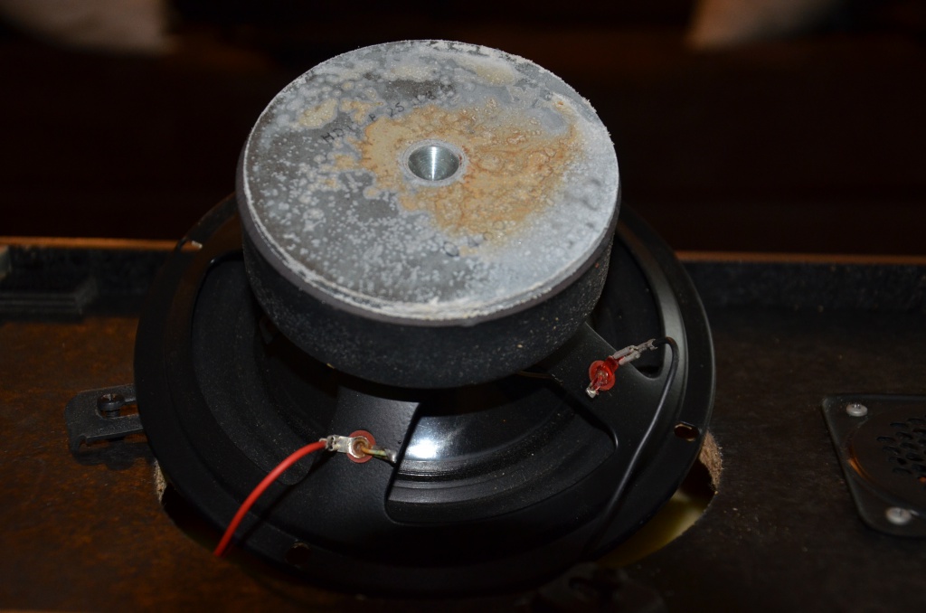

le 17 cm audax
...et voila son arrière train

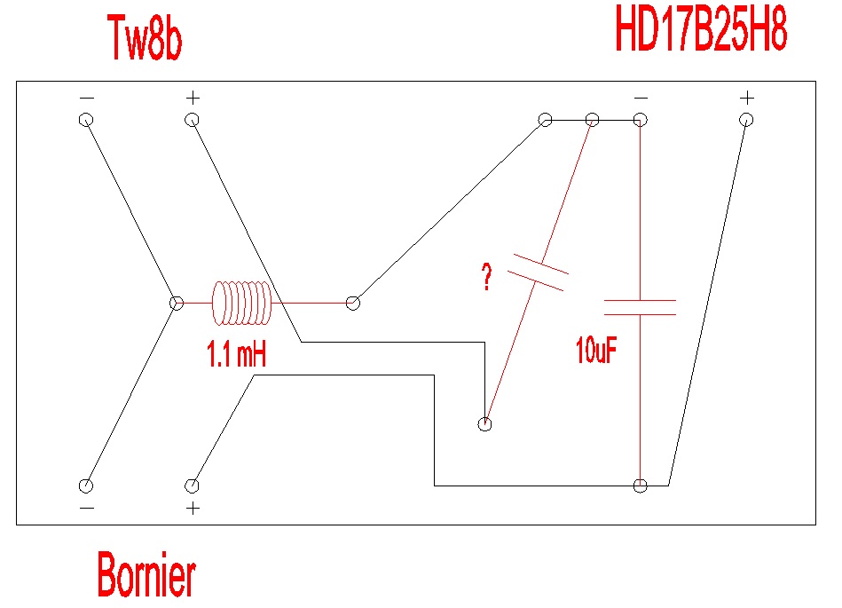

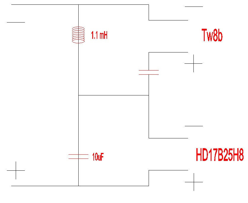

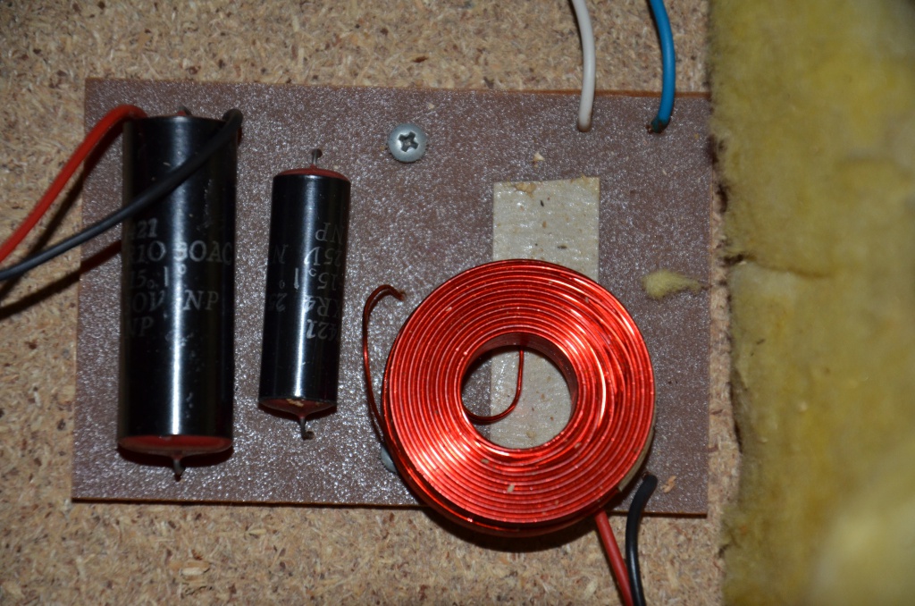

tu fais bien de parler du filtre. Je ne vois pas comment il fonctionne.
Il ressemblerait à un filtre série d'ordre 1 mais avec un condo en plus sur le tweeter. De plus, les connexions aux HP semblent inversées entre les deux. comme si le filtrage donnait un décalage de phase.
Ma connaissance dans le domaine étant limitée à la littérature que je trouve sur la toile, j'ai peut être fait une erreur dans l'analyse, c'est pourquoi je voais quand même mettre des photos.
J'ai noté les valeurs de la self et d'un condo. Je n'ai pas pu le faire pour l'autre car il faudrait le dessouder pour le voir.
Je pourrais me contenter de les changer pour des valeurs similaires, mais j'aimerais bien comprendre comment ça marche avant.
le filtre format "reel"
le filtre version schéma.
phil
Messages : 2416
Re: Sansui ES30
Message par phil »
tu es vraiment sûr de ton schéma ? :gne:
