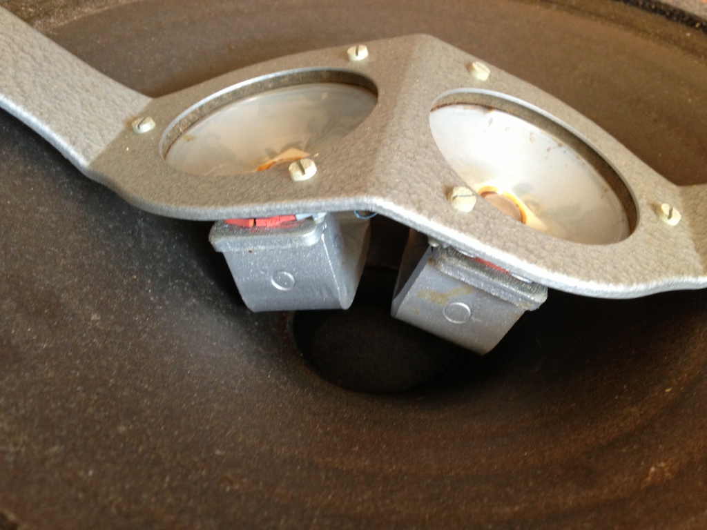

Bonsoir ,
Une paire de Hps peu communs , les Lorenz LP 312 version 2, il s'agit en fait d'un Hp "diaxial" composé d'un Lorenz large bande 12" , le Lp312 ; et de deux Tweeters (ou super tweeters), des LPH 65, montés sur une traverse en métal.
Au niveau des caractéristiques :
de 15 à 27 w selon les différentes docs
impédance de 15-16 ohms , il semble également y avoir un modèle à impédance variable.

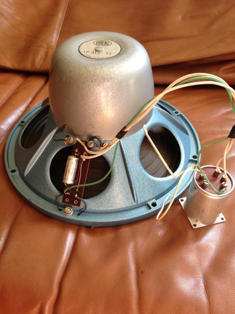

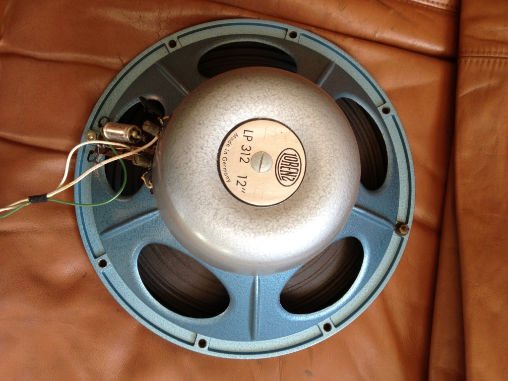

Aurais tu une photo de l'envers ??

voici quelques photos :

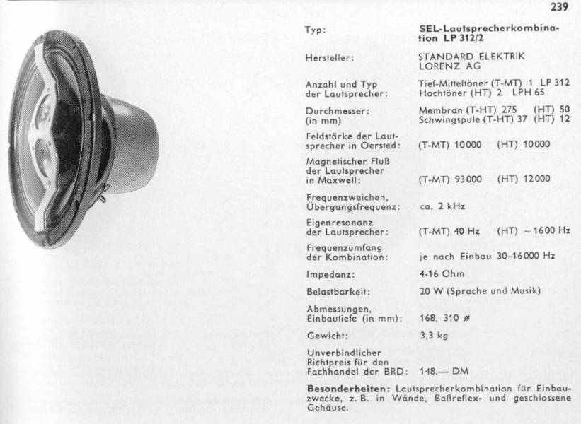

Désolée de faire les questions et réponses , mais comme j'ai trouvé quelques infos, je les poste ici au cas où quelqu'un serait intéressé :

Pour l'instant une petite restauration s'impose sur l'un des deux , un tweeter était HS (bobine coupée ou grillée...) mais comme c'était mon jour de chance (heureusement ça arrive parfois...) il y en avait un sur les PA de la baie en France, pour un prix modique en plus !!! donc gros coup de bol, vu que ça ne doit pas courir les rues...
Je viens de finir de remonter et rebrancher tout ça, il me reste juste à changer les deux capas qui sont montés sur la plaque des bornes hps (elles ont l'air d'être plus qu'en fin de vie...)
Je n'ai donc pas pu essayer l'ensemble pour l'instant, j'ai quand même tenté (je n'ai pas pu résister...) un petit test du hp qui était en bon et ça parait prometteur , je me presse donc pour finir la restauration mais il me reste aussi les caisse à finir, et là il y a pas mal de boulot ...

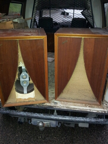

j'attaque le décapage des caisses cette semaine ... ça a l'air prometteur, même si je ne suis pas sûre que les caisses sur le modèle Karlson soient le plus adapté pour ce type de haut parleur ...
