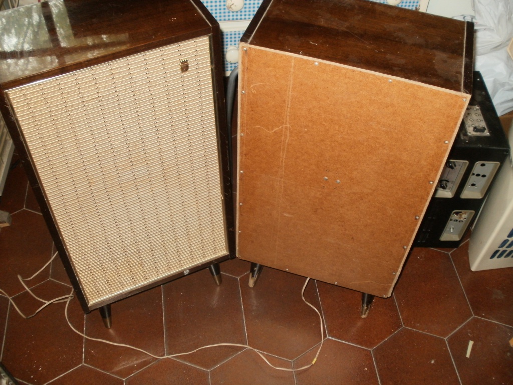

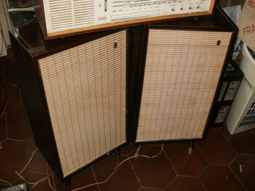

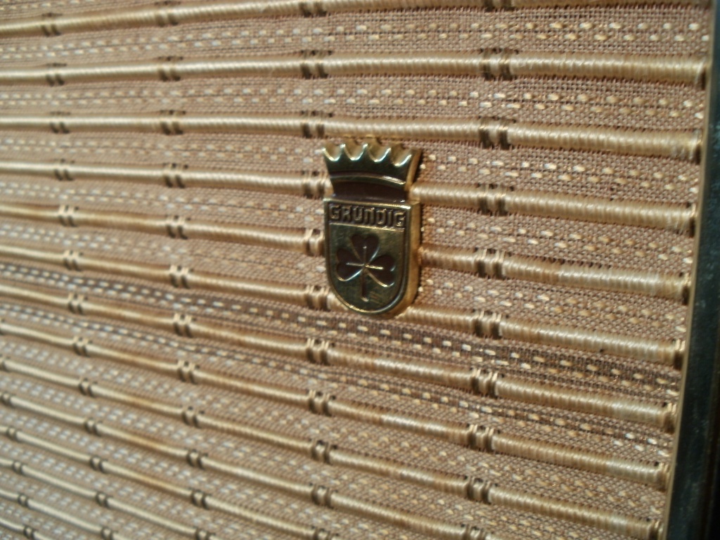

Voilà les Box

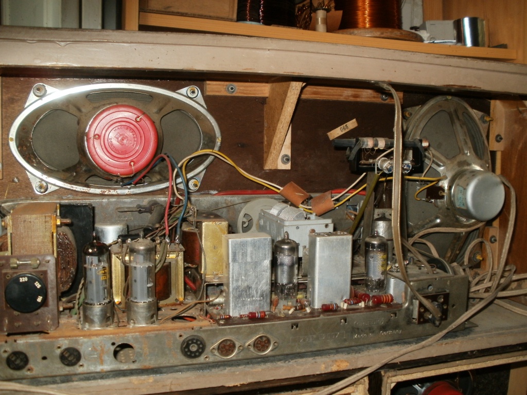

Allez, je ne peux pas m'en empêcher, il faut que je les branche!
Le poste Grundig ira très bien pour cet essais, de plus, je viens de remarquer qu'il y a deux possibilités de branchement sur les prises hp externe de ce poste; soit le fonctionnement des deux haut parleurs interne plus les externes coupure du haut parleur interne en retournant la fiche!
Première impression, a bas volume....Wahouuuu, les médiums et aiguës sont superbe, ils prennent place dans l'espace de cette petite pièce avec un niveau de sortie pourtant très faible
le rendement est élevé!
Par contre, j'ai un souci avec les Haut parleurs de grave, les deux "crachottent" et me disent de couper de suite avant de faire des dégâts
Bon, allez, on va voir ce qu'elles ont dans le ventre ces enceintes :-D

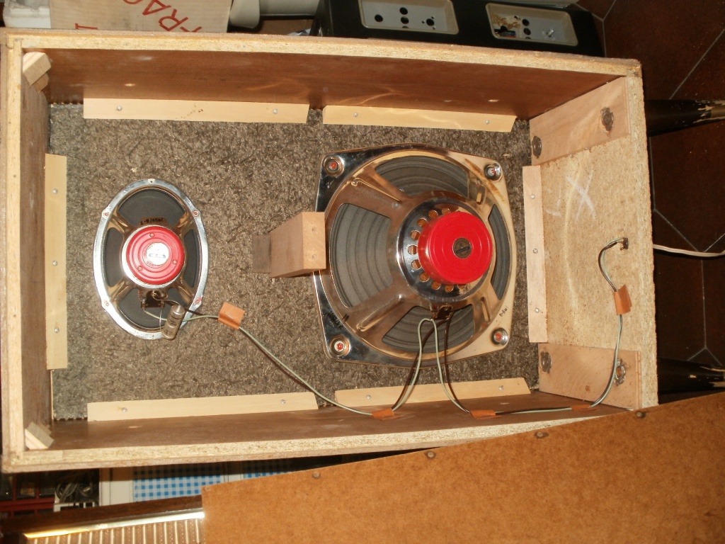

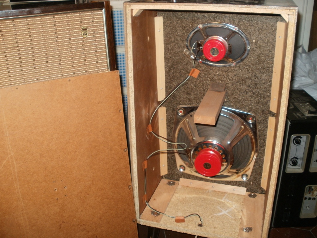

Après avoir dévissé, on peux tirer le panneau arrière et voilà ce que l'on découvre!
Pas une once d'oxydation!, les saladiers sont en inox ou similaire :ouaou:

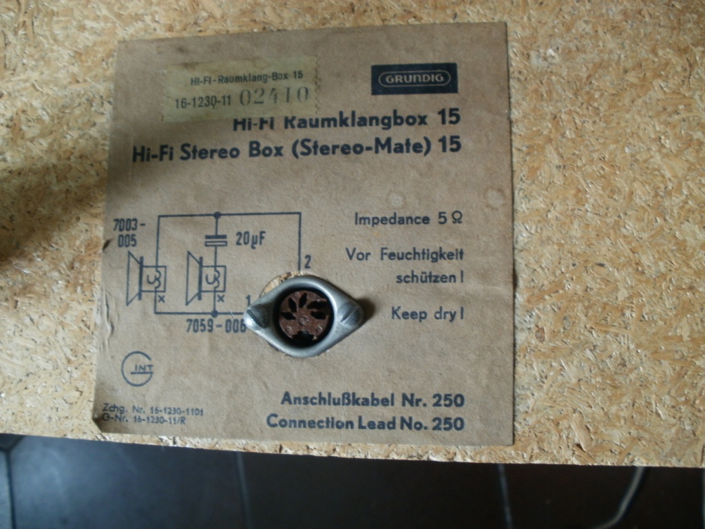

Le Boomer doit être un 24cm et le "médium / aigües" elliptique est relié au travers d'un simple condensateur
Le filtre réduit a sa plus simple expression !

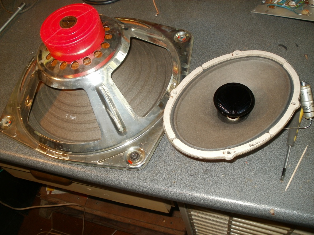

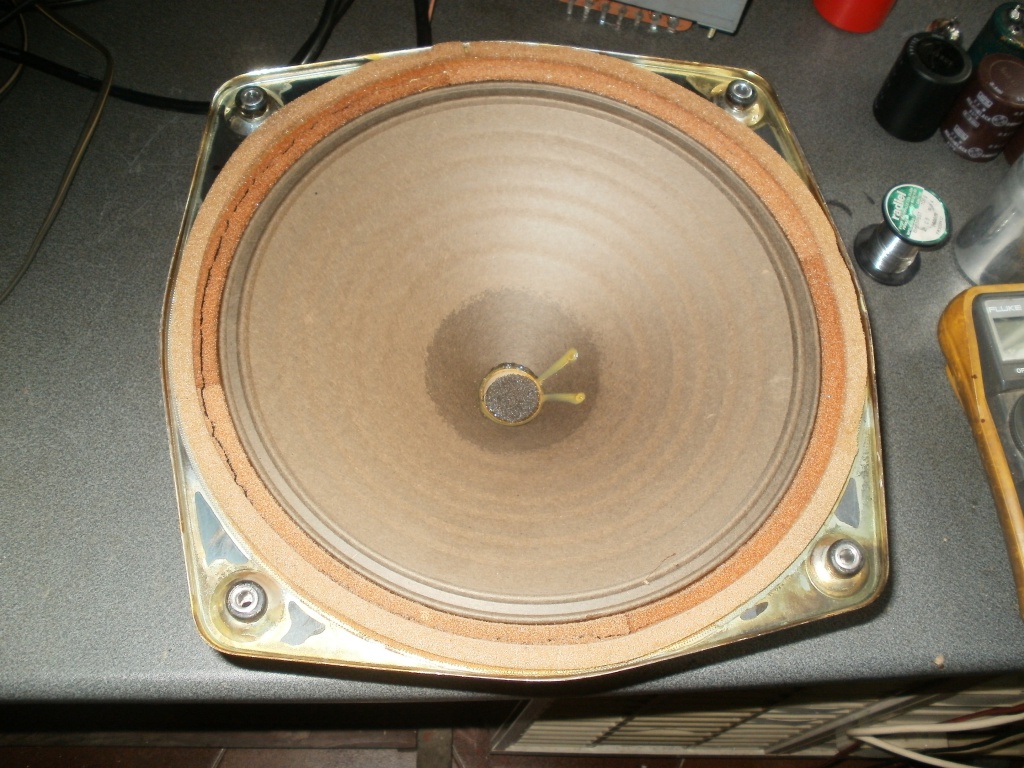

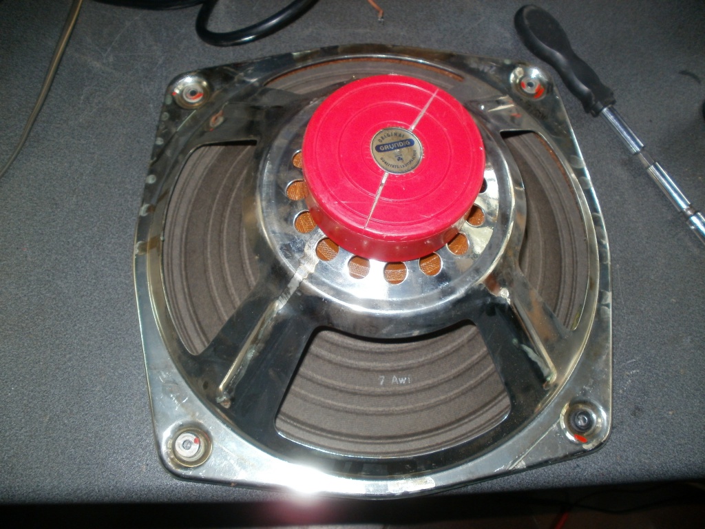

Je démonte le haut parleur de grave pour voir ce qu'il se passe!

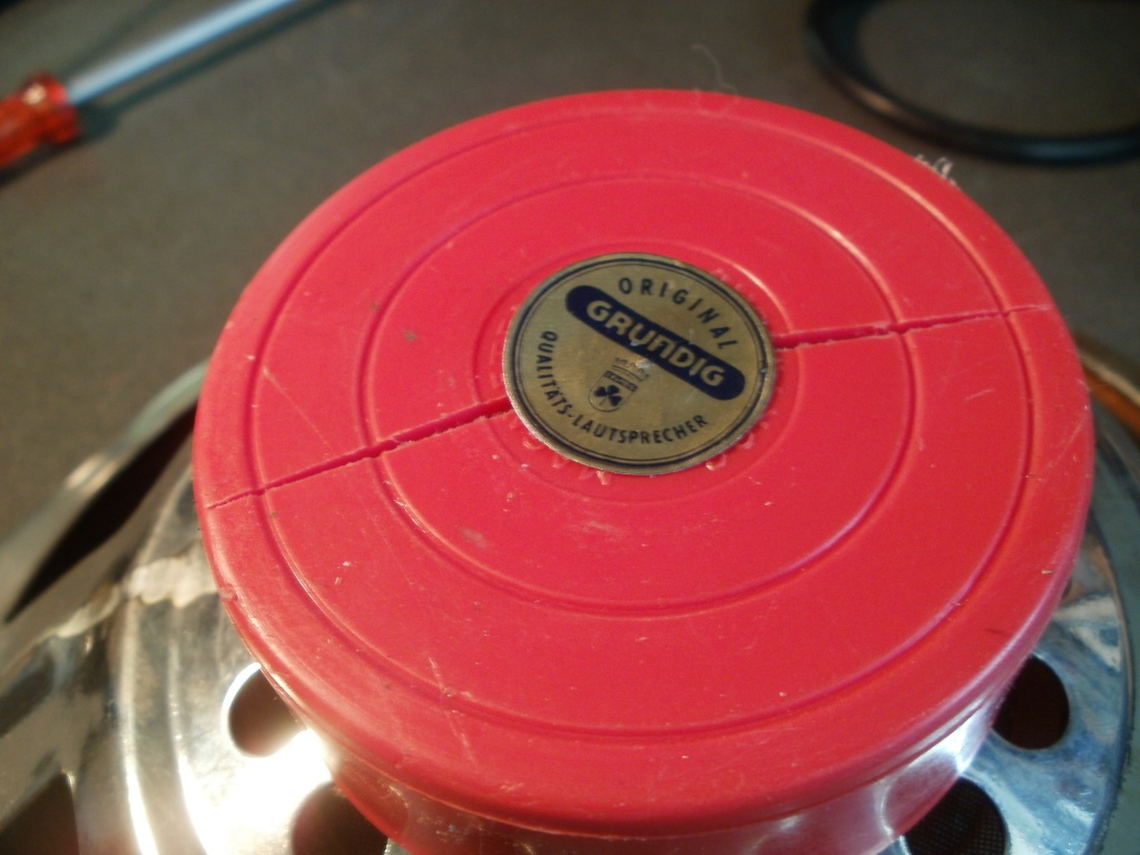

le second, a son cache aimant rouge de fendu, mais rien de grave de ce coté là, c'est juste du plastique
C'est un "Original", c'est marqué dessus :D

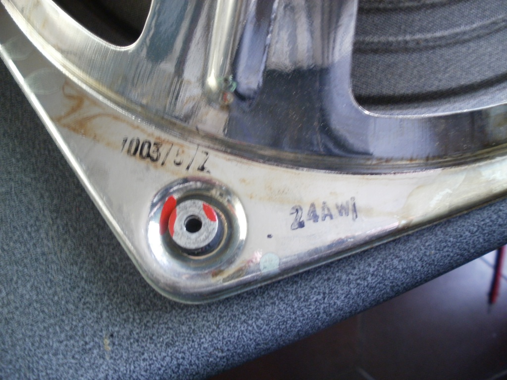

le voilà en entier, c'est bien un 24cm noté 7AWL ou AWJ sur la membrane
sur le saladier on peut lire 24AWJ ou I et d'autres chiffres ??
En le retournant, on s'aperçoit que la mousse qui sert de suspension s'est désagrégée avec le temps et le haut parleur n'est donc plus centré correctement
Voilà la cause de sa maladie, il va falloir changer ces suspensions en mousse!

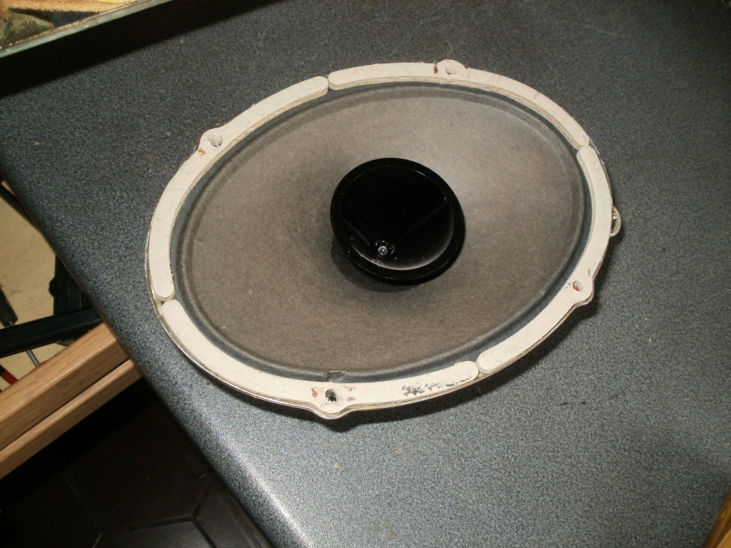

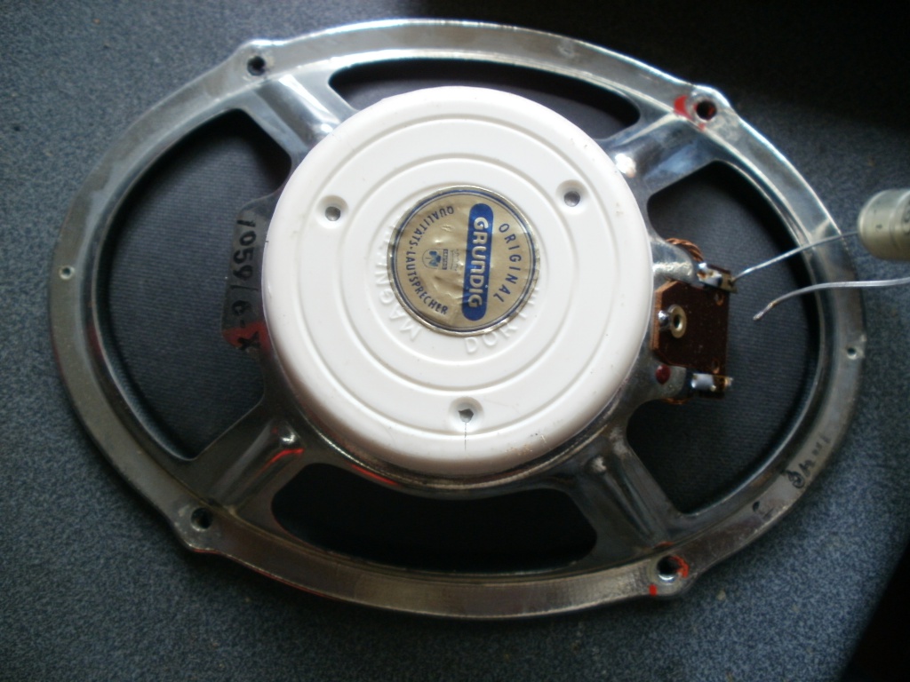

Allez, pendant qu'on y est, on va démonter l'elliptique!
le voilà
beau haut parleur avec un diffuseur en métal pour les aiguës!
On est dans la même "lignée" des hauts parleurs montés sur le poste sans le cône pour les aiguës!
