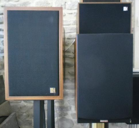

Ce qui m’amène à vous la présenter est le fait que j’ai pu la comparer avec la LS3/5A.
Je pense que cette comparaison peut être intéressante car elles permet de déceler si la LS3 est encore dans la course actuellement face à des enceintes récentes.
Plus largement un duel "Vintage – Actuel" qui nous permettra de voir le chemin parcouru.
Il y a longtemps que je voulais réaliser cette comparaison.

La Dynaudio Audience 42 a des dimensions similaires à la LS3/5A. (LxHxP : 170x282x246 mm et 190x302x162 pour la LS, moins profonde)
Elle a sensiblement le même poids (4,8 kg pour la Dynaudio et 5,5 pour la LS3)
C’est aussi une deux voies.
Là, s’arrête les similitudes !
Réponse en fréquence : 53Hz-23kHz (contre 70-20kHz pour la Kef)
Elle a une sensibilité de 86dB (82,5dB LS3)
L’Audience 42 est une bass-reflex alors que la LS3 est une enceinte close.
La grande différence réside dans l’impédance. 4 Ohms, alors que la LS3 est affublée de 11 Ohms.

La comparaison s’annonce difficile. Il va falloir choisir un ampli capable de driver ces deux dames.
Il me fallait un ampli costaud avec des connections pour deux paires d’enceintes.
Mon choix s’est porté sur le Pioneer M-90 avec ses 250W sous 8 Ohms. J’ai pris le parti de choisir une source CD assez répandue et connue de beaucoup. J’ai connecté une Philips 723 reliée à l’ampli avec des câbles Thot de Hi-Fi Câbles et Compagnie.

Résumé d’écoute :
Les propos suivants n’engagent que moi.
Je ne vous cache pas qu’il a fallu jouer du potentiomètre de volume pour permettre à la LS3/5A d’atteindre le même volume sonore. Il fallait le prévoir avec cette différence d’impédance.
L’ampli s'est bien acquité de la tâche. Même si je suis de ceux qui pensent que pour driver des LS3 il faut du tube.
J’ai été agréablement surpris par la 42 qui a montré d’incontestables qualités, avec une belle richesse de timbres.
L’écoute de cette 42 est de très belle facture, même si ont peu déplorer un grave écourté, similaire à la LS. Mais il ne faut pas perdre de vue que le volume de l’enceinte ne permet pas d’atteindre les tréfonds d’une Pétrel.
Tout comme la LS, ce qu’elle est capable de faire dans le registre grave, elle le fait bien…la LS donne plus de détails.
A bas volume, il est moins nécessaire de toucher au potard. Ce qui prouve que cette 42 a besoin de beaucoup de jus pour s’exprimer. Les différences s’estompent.
A bas volume, la 42 laisse percevoir des résonances de caisse. La LS est plus ciselée et précise. Quand on pousse un peu plus le volume, cette différence s’estompe.
La LS se montre plus linéaire. La 42 met en avant le registre médium. Sur les "quatre saisons" les violons sont projetés. Alors qu’avec la LS, tout reste à sa place.
Sur "The Wall", la 42 est un peu plus démonstrative. Toujours ce registre médium plus projeté.
En résumé, la LS3 se montre plus linéaire et plus ciselée. Même si la 42 détient une écoute très agréable, plus performante avec son registre médium plus présent, qui satisfera les adeptes de musiques plus modernes. Une enceinte réussie. Que je conseille pour se faire un petit système de qualité.
Maintenant, le résultat est en faveur de la LS3 à mes oreilles.
On ne détrône pas un mythe aussi facilement.
Merci de m’avoir lu !

un match extrêmement intéressant, merci. :yes!:
attention, pour le grave de la 42, le BR arrière oblige de faire des essais de placement pour profiter de son effet. la LS, en enceinte close est moins difficile sur ce sujet.
tu n'as essayé qu'un ampli ? dommage. je pense qu'il aurait été intéressant de mettre un autre ampli au caractère légèrement différent. c'est qu'elles sont gourmandes les belles, les LS avec ses 11ohms et les Dynaudio sont connues pour être difficile.
et en ce qui concerne l'image, la profondeur, la largeur, l'aération ?
Phil.
Broonob
Messages : 4175
Re: Dynaudio Audience 42
Message par Broonob »
phil a écrit :attention, pour le grave de la 42, le BR arrière oblige de faire des essais de placement pour profiter de son effet. la LS, en enceinte close est moins difficile sur ce sujet.
J'ai pris le soin de placer la 42 en première pour essayer de mettre en valeur son mode de fonctionnement.
phil a écrit :tu n'as essayé qu'un ampli ? dommage. je pense qu'il aurait été intéressant de mettre un autre ampli au caractère légèrement différent. c'est qu'elles sont gourmandes les belles, les LS avec ses 11ohms et les Dynaudio sont connues pour être difficile.
Il me fallait un ampli puissant acceptant deux paires d'enceintes. A l'occasion, je referais un test avec un autre ampli.
phil a écrit :et en ce qui concerne l'image, la profondeur, la largeur, l'aération ?
Sur ces critères, j'avoue que la 42 joue serré avec les LS. Je ne doutais pas que cette enceinte avait autant de qualités.
Mais il faut avouer que la scène est plus large sur les LS. Il y a plus de relief en terme de dynamique. Et surtout il y a plus d'espace, d'air, entre les instruments. Comme déjà dit, c'est plus ciselé.
La LS est plus respecteuse des timbres. Elle laisse les violons à leur place.
Sur la fin du morceau 3 de "The Wall", il faut avouer que l'hélico semble plus présent et le bruit de ses pales est plus sec.
Mais honnêtement, j'insiste, la 42 se débrouille très bien.
Il y a bien plus d'écart avec une Chorale, ou encore avec une Coda.
Ce n'est décidément pas facile de décrire ce que l'on entend. Je ne sais pas si je me suis fais comprendre. :gne:
