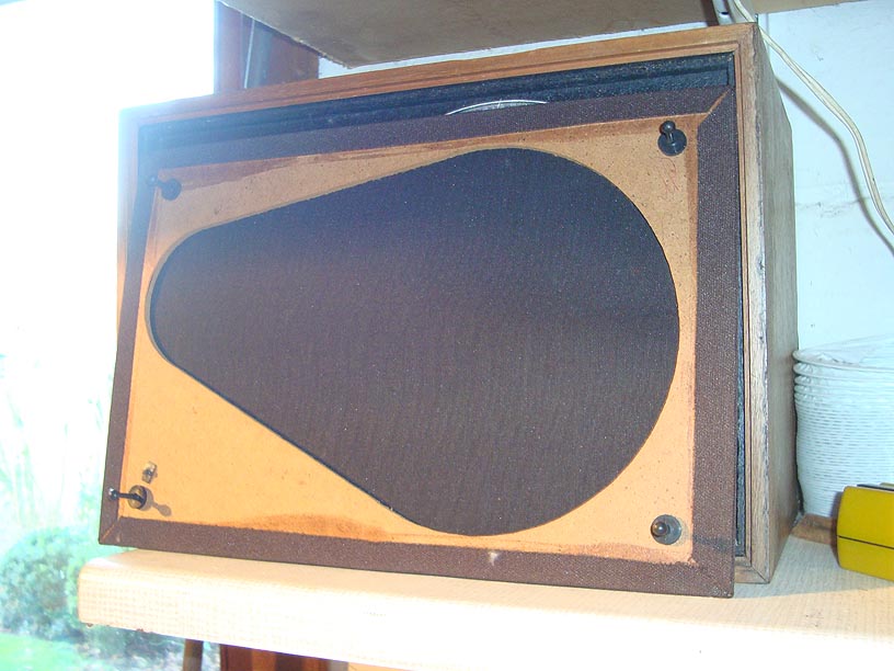

Au niveau de la restauration, faire des caches semblables aux originaux ne va pas être une partie de plaisir! d'après les photos russes le tissu n'est pas courant ( http://garmonizer.users.photofile.ru/ph ... 802897.jpg ) et je ne sais même pas comment est constitué le cadre...

Il me semble que ces enceintes sont le premier modele du Denton, entre 1967 et 1970. Une copine avait exactement ces enceintes en 1970, j'en etais tres jaloux... La cache etait fait de hardboard et la toile etait tenue sur un panneau en mousse afin de produire l'effet bombee. Ce sera dur de trouver un tissu semblable, je crains. Bonne, chance, j'ai quatre paires de Denton, toutes d'une version posterieure. Je n'arrive pas a m'en separer

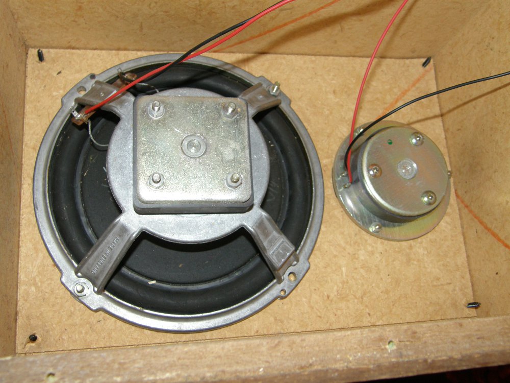

Quelques photos de l'intérieur:

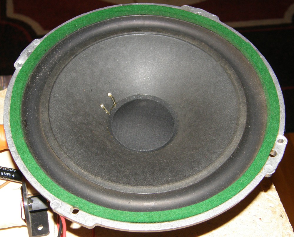

Suspensions concaves comme sur les B&W

Le filtre est assez simple visiblement, avec ce bon vieux Elcap ;)
Il n'y avait pas de rembourrage à l'intérieur ?

Quasiment les plus anciennes , le HP principal présente bien ...
Re: Wharfedale Denton
HP bien, Elcap poubelle.

Les exemplaires de la Denton 2 que j'ai sous la main ont une cache qui mesure 332 sur 223 millimètres, une version semble avoir une cache identique à celle de l'annonce sur le Bon Coin, l'autre version (avec tissu moins lisse) est antérieure. Voir les photos ci-dessus.
