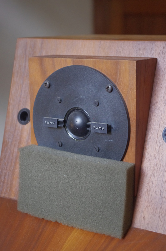

Le tweeter
Le tweeter

Sinon sur les photos postées plus haut il y a des mousses colées sur l'ébénisterie juste dessous les tweeters, je ne vois pas à quoi elles servent, d'autant plus qu'elle ne touchent pas les caches lorsqu'on les positionnent. On t'elles une fonction définie, d'origine ? ou c'est un bricolage de l'ancien proprio :?:

pour le tweeter, la mousse sert à diminuer les réflexions des fréquences aigu sur la partie basse afin d'améliorer la directivité.
