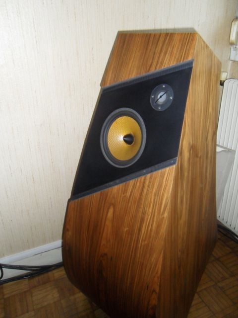

voici les Jadis Eurythmie 8 petites soeurs des celebrissimes Eurythmie II du même constructeur. production française qui en son temps révolutionna les auditorium du monde entier.
Hauteur 1,20
surface au sol 60x60
poid un bon 70Kg
c'est une 3 voies de rendement interressant puisque 96Db/W. l'impedance est de 8 Ohms , Bp de 20Hz à 20Khz, frequence de coupure à 150Hz et 3500Hz

CHARLES33 a écrit :Superbe, mais ou est le troisième HP ? à l'interieur ?
en dessous, :respect:
juste la place pour qu'un chat s'y love :stress: :danger: , c'est ce qui est arrivé à un ami.....

et oui ... notre chat adorait lui aussi aller se planquer dessous...va savoir pourquoi....
desolé je n'ai pas de tof du dessous lol...pour l'attenuation je n'ai pas de chiffre, mais ça descend tres bas à l'écoute...ce qui reste le critere n°1. le volume interne est d'environ 135L , deja pas mal pour charger un 2225 JBL.
le tweeter est un Focal Beryllium de 27 mm à dome inversé avec pièce de lissage de phase
le médium un Davis kevlar 20TK8 avec ogive
le tout monté avec double bornier WBT 0702-01
la puissance admissible 100W
l'ebenisterie réalisée en sandwich d'aggloméré de 30 mm contre-collé avec du médium densité de 10 mm et l'event arriere de diametre 16 cm pas d'info sur la profondeur.

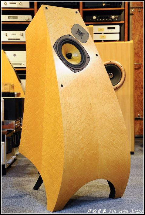

il y a eu 3 versions et celle ci est la seconde. la 3eme avait son event sur le bas du dos et un triple bornier avec une disposition legerement differente du medium et tweeter.... image ci dessous:
quelques version moins " chères " ont été distribuées aussi sans finition placage palissandre.

ah lalalalalaaa...... y en a qui lisent po les présentations .... :non!: .suivez mon regard... :mdr2:
je repete pour les inattentifs.... :langue:
le grave est un JBL 2225 . petite précision il est orienté vers le sol, et non vers l'interieur de la caisse.

    - L'event arrière de diamètre 10 cm, la profondeur est de 5cm.
    - Comme sur les 11 l'ébénisterie est réalisée en contre-plaquée oukoumé CTBX de 25 mm rainurée, contre-collé sur les 2 faces en contre-plaquée de 3mm (épaisseur total hors placage 31mm env.) la face av. est recouverte avant placage d'un "souplex" de 10mm en plus pour procurer le décaisser pour l'encastrement du cache en tissus noir (ce que les JADIS n'ont pas, question de coût peut-être ou de look à leurs yeux, ou bien encore pour se démarquer de la série de chez A2 ingénierie).
    Les bornes HP (sur les contres plaques plexis avec feuilles dorées sérigraphié JADIS) sont des bornes de types WBT, faites pour JADIS, elles doivent d'ailleurs être sérigraphiées JADIS si mes souvenirs sont bons.
    - Le hp d' aigu est le Focal TC 120 TDX 2 (ont retrouve ce montage aussi sur des wilson audio par exemple)
    - Le hp de médium est un DAVIS dérivé du 20 GKL V8 simple ferrite / bobine de 135mm / noyau "dé-bagué" (une double ferrite ne passe pas et son aimant butte au fond de la niche réduite de la charge Médium)
    - Le hp de grave est un BEYMA, le très bon et facilement reconnaissable 12B 100R chargé dans un volume inférieur à 80 litres en mode "bass reflex".

    impec les renseignements . ça permet de constater les évolutions qui ont pu être portées depuis les premiers modèles. :yes!:
