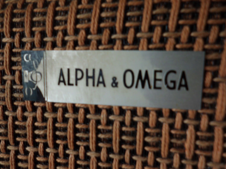

Au détour d'une de mes brocante préférée j'ai dégotté cette paire d'enceinte pour un prix dérisoire (pour tout vous dire : 5 €)
A ce prix la je me suis fait plaisir, ayant du mal à trouver une paire de sellettes identiques pour servir de support pour une autre paire, je me suis dit qu'au pire elles serviraient de déco :°)
En bon amateur de gros dub, le nom de la marque a fini de me convaincre de les acheter :
Donc voilà les bêtes:
Elles mesurent H 77 / L 40 / P 30
Premier problème: pas de polarité affichée, pas d'infos sur l’impédance, la puissance, aucune ref., rien. Hors-mis une vis qui ressemble à une vis de réglage,
serais-ce un ajustement du filtre passif? Je n'ai pas osé y toucher jusqu’à ce jour.
Après quelques recherches sur internet, une seule page s'approche de la marque mais le logo et le style de matériel ne m'a pas convaincu...
http://heavenlytone.blogspot.fr/2008/01 ... mpany.html
Quelqu'un a-t-il une info sur cette marque?

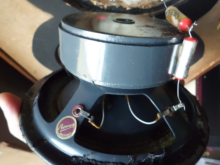

Je me suis motivé pour démonte un hp, du-coup ça à l'air d'être une enceinte antérieure au rachat de Princeps par Audax, les enceintes sont donc peut être un peut plus vieille que les années 70?
Le médium du haut :
Il y a une cloison entre les deux hp du haut et les deux du bas, sans doute une aussi entre les deux du bas.
Voilà l'intérieur :
La vis était bien un potard, relié sur le médium haut.
Voilà pour le second chapitre, je vais essayer de trouver un tw8b, un multimètre, un capacimètre, et je reviens pour la suite :°)
