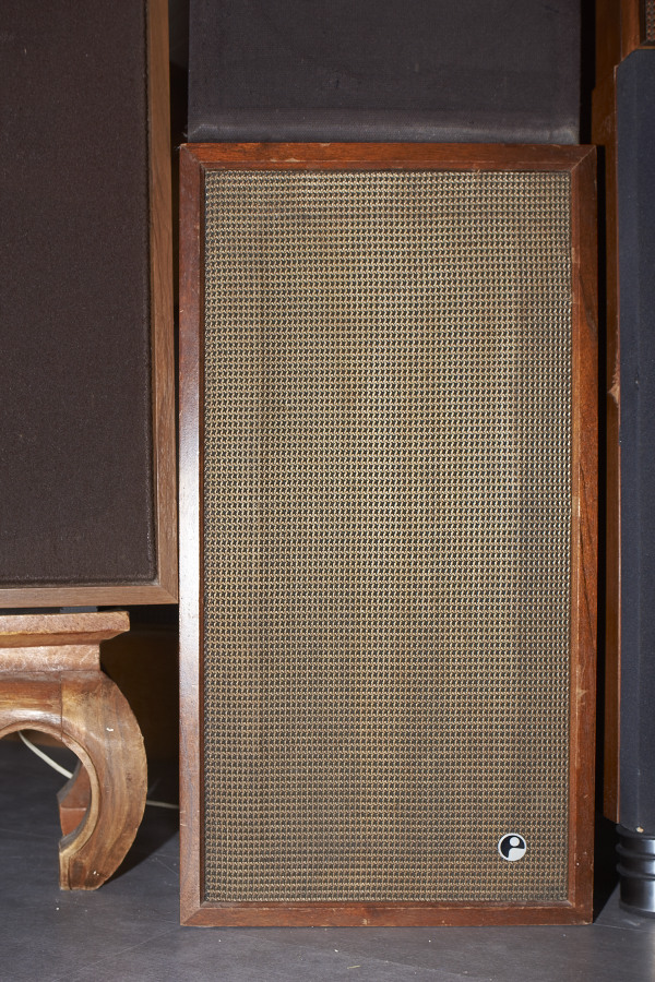

Donc, voici les Ermat CA 50 :

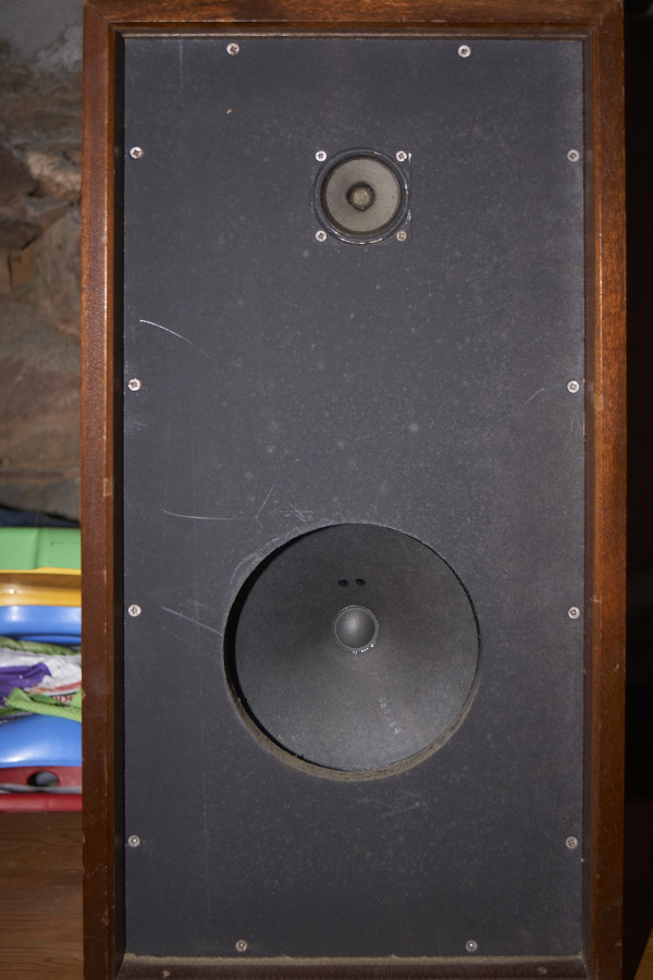

Il s'agit selon toute vraisemblance de deux voies avec tweeter :
Construite en bois massif (je suppose) pour les caisses, avec un panneau en aggloméré pour porter les HP, elles sont assez lourdes, vers 15 kg chacune. Bon, j'avoue qu'un petit coup de nettoyage, ponçage, et vernissage leur feront le plus grand bien, mais ce sera pour cet été.

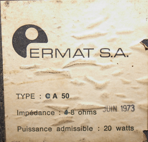

Il y a encore l'étiquette derrière qui les identifie. Elles seraient de 1973 (juin!) et supporteraient 20W (idéal pour mon petit à lampe 6L6).

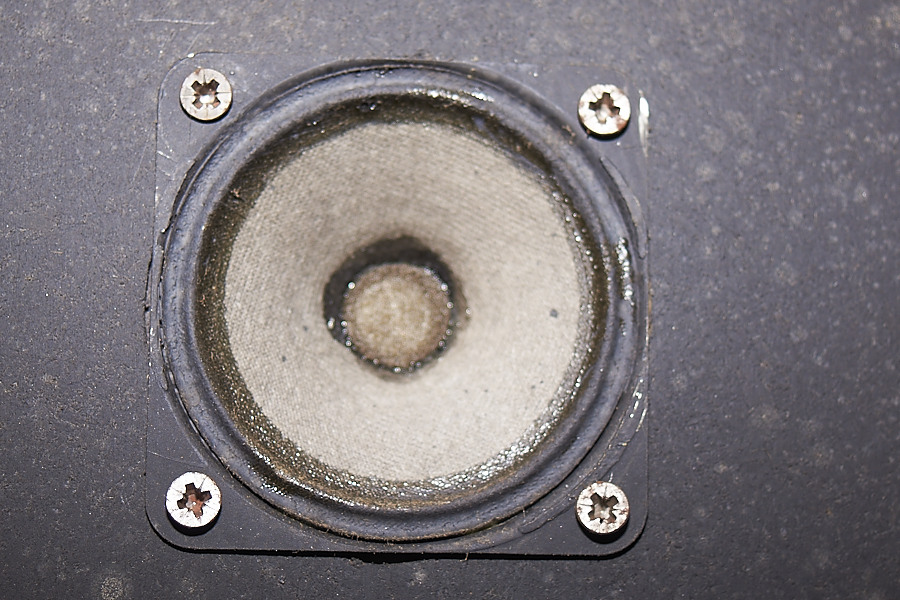

J'ai d'abord voulu dévisser le tweeter seul pour voir, mais en fait, les fils sont très courts.
Il faut enlever le panneau sur lequel les HP sont fixés de l'intérieur.

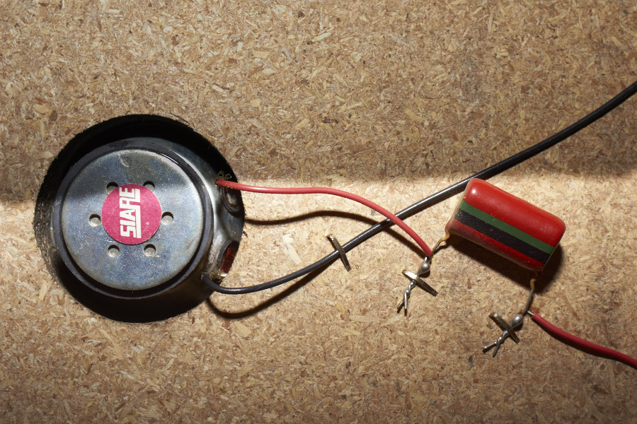

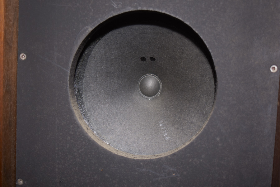

Il semblerait qu'il s'agisse de deux Siare. Pas de référence, sauf sur la membrane du boomer/medium Siare 08775
Vu de l'intérieur, c'est assez simple, le filtre, si l'on peut appeler cela ainsi, se compose d'un seul condensateur:

Le type de charge s'appelle "RJ" dans ton cas , si bien optimiser , c'est très sympa ...
Relevé un peu , ce serait surement mieux..
Il y a eu une version trois voies avec ce montage chez eux...

Oui c'est ce que je me disais, la charge n'est pas si courante que cela (jamais testé pour ma part)
La cohérence aigus-médium est correcte ? Car le tweeter parait vraiment loin du boomer :?:

Paradoxalement, elles semblent plutôt chanter haut que bas, avec des basses raisonnables, mais pas fortes, et donc une bonne continuité sur tout le spectre.
La spacialisation est "aérienne", tel que réglé, sur les conseils de LeTOF, à une trentaine de cm du sol, elles retrouvent même de la limpidité, acec le son en avant, en hauteur. Il faudrait que je voie pour les rapprocher un peu l'une de l'autre, là il y a environ 4m/4,5m, cela semble un peu beaucoup.
