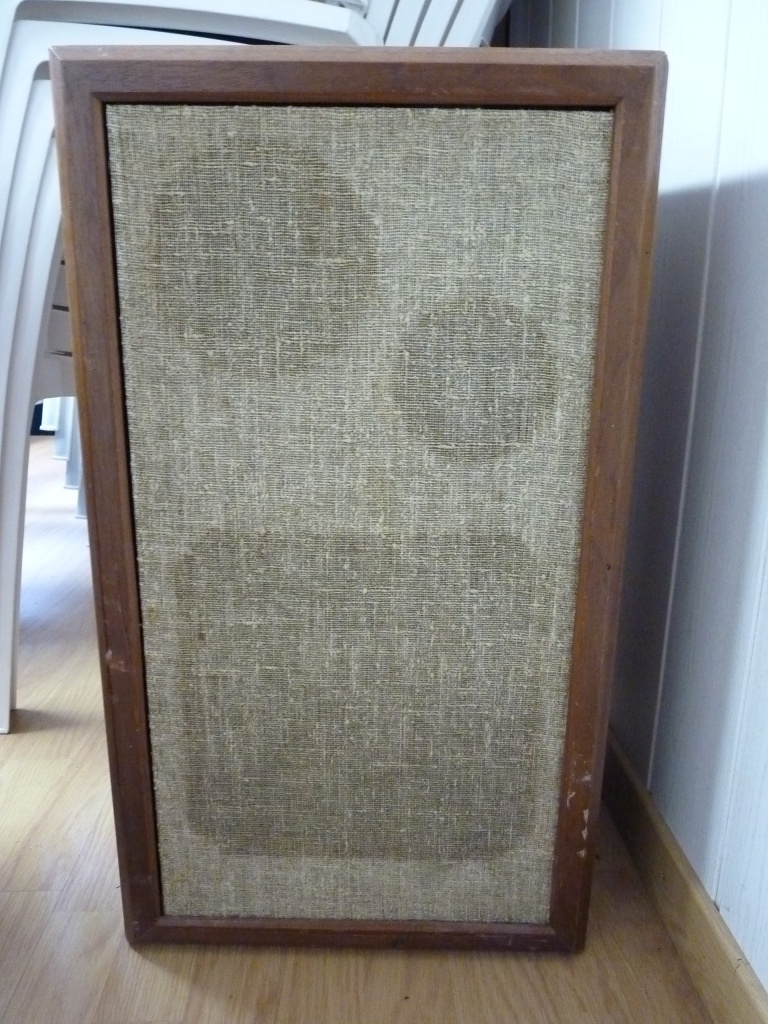

La moins abîmée des deux

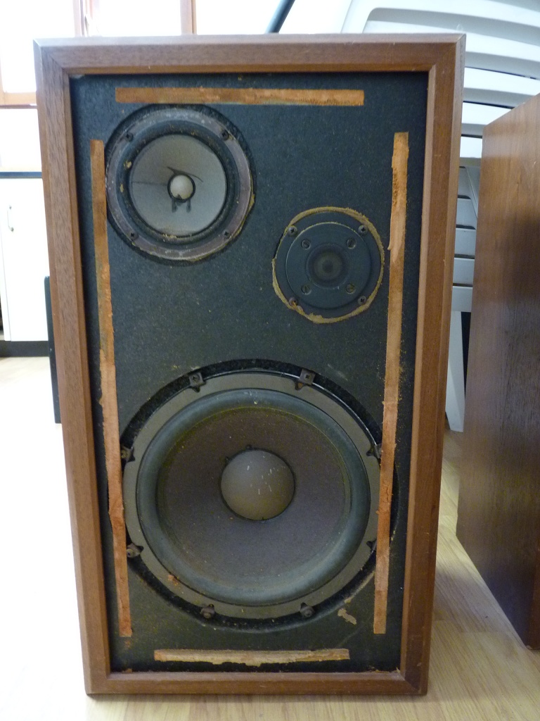

Et l'autre
quelques détails, il va y avoir du pain sur la planche!

Je n'ai pas pu m’empêcher d'attaquer les ébénisteries (enfin, une! , la plus atteinte)
La partie basse a pris l'humidité et l'agglo est en partie décollé sur les angles, j'ai essayé de resserrer tout ça en injectant de la colle a bois mais il reste une belle fente que je vais devoir combler a la pâte a bois!
recollage des moulures en partie arrachés
et passage d'une couche de noir (encre)......y a plus qu'a attendre que ça sèche!
Je vais attaquer la seconde en meilleur état!

Oui Alain, l'enceinte était ouverte sur un angle!
d abord, j'ai serré progressivement avec des serres joints avec des tasseaux entre deux pour pas abîmer le reste.
Comme l'agglo avait un peu gonflé, il reste une fente a combler, mais avant pour que ça tienne, j'ai vissé plusieurs vis par le dessous puis j'ai mis une bonne dose de colle a bois
Une fois la colle prise (bien prise!) on enlève les serres joints et ça doit plus bouger
J'ai comblé le reste de la fissure avec de la pâte a bois teintée (ça se vends déjà teintée) puis une fois durcie je ponce délicatement
reste a maquiller pour trouver la teinte du bois et pour ça, j'utilise du "bitume de Judée", des frères Nordin, c'est un liquide visqueux, très sombre qui adhère parfaitement sur la pâte a bois
ensuite, j'estompe a l'alcool (avec un chiffon) jusqu’à obtenir la nuance désirée
Et pour terminer, j'applique un voile de vernis a mécher (vernis a alcool)
voili voilou :)
