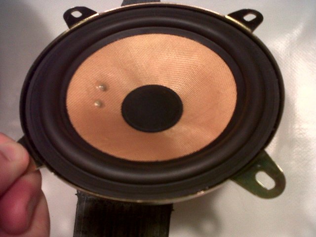

Diagnostic du boomer : très curieux, j'ai bien 6 Ohms entre les tresses, mais rien entre les bornes, alors que les 2 tresses sont bien soudées aux bornes !? je dessoude la tresse "à problème", coupe 2 mm et ressoude ; OK pour le boomer !

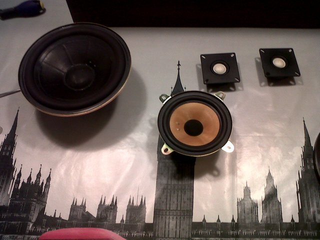

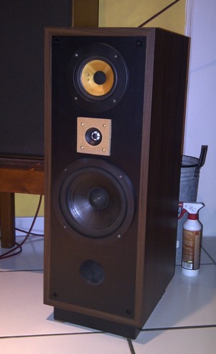

Elles sont plutôt imposantes (h 79 x l 28 x p 33 cm) et bien construites (medium dans son propre caisson, beaucoup de renforts internes) ;
par contre c'est du placage PVC et les borniers sont un peu ridicules (petites pinces, mes cables de 2.5mm rentrent à peine) ;
les HP sont de bonne facture : gros aimants, suspensions tout caoutchouc ; quelques originalités : nervures sur le boomer, texture spéciale pour le medium jaune en "fibres de verre tressées", très joli ; couleur blanche pour les dômes des tweeters (dommage qu'ils soient grillés ; je tenterai peut-être un démontage) :

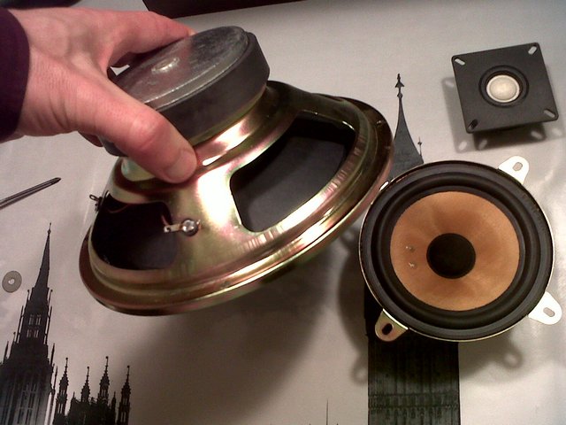

En attendant, des nouvelles des tweeters :
Ils se démontent très facilement par un système de baïonnette.
Pour celui de droite, c'est terminé : bobine grillée (on voit les traces noires à 10h) , et restée coincée dans l'entrefer ; j'ai tout arraché en démontant. :couik:
A gauche, c'est moins évident ; tout semble intact, sauf la "colle blanche" en sortie de bobine (des 2 côtés) qui a comme éclaté ; peut-être que le problème est là ; auquel cas quelques soudures... mais que ce fil est fin !! :o

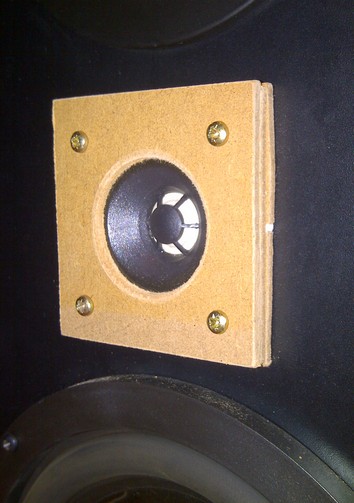

Les travaux étant souvent + longs que prévu... j'ai fixé correctement les tweeters seulement la semaine dernière :
J'ai utilisé une plaque de medium, une épaisseur derrière le tweeter car il était un peu trop petit, une épaisseur devant car le plastique des tweeters est devenu friable et tous les coins ont éclaté au vissage. Le tout bien calfeutré par des joints de fenêtre ; bon, ça n'est pas très joli, mais 100% fonctionnel !

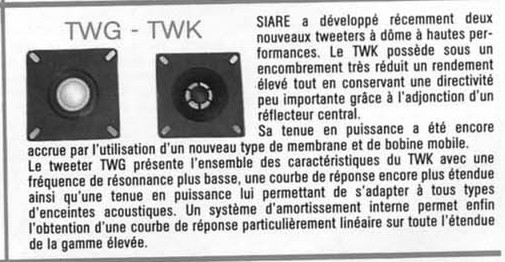

petite mise à jour de ce sujet car je viens de tomber sur cette page intéressante concernant Siare
http://termit77.free.fr/
j'ai en fait remplacé un TWG par un TWK...
