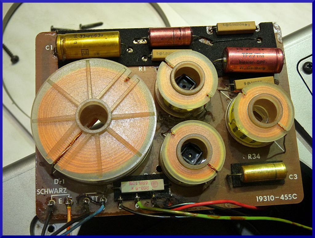

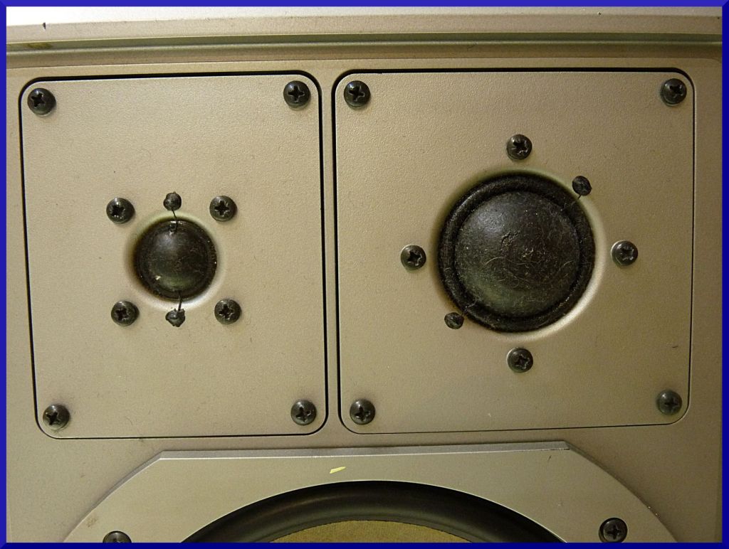

Je viens d'en dégoter une paire. Je suis fada des produits GRUNDIG de la belle époque. J'ai déjà des M600 (que je conserve bien !). Ces enceintes en plastique trompent bien leur monde et sont capables d'éclipser des produits bien + prestigieux. Pourquoi ? va savoir. Personnellement, je leur adjoins un sub coupé à 125 Hz car les closes en général sont un peu avares en basses à cause de leur conception... on ne peut pas tout avoir ! Quelques photos parlent plus qu'un long discours ...
Quelques MKP Audyn Q4 de chez Intertecknik pour remplacer les affreux chimiques qui ont bien 30 ans passés !

Je suis bien d'accord avec vous mais les longues descriptions que l'on fait sont souvent idéalisées. Comment peut-il en être autrement ! Je les ai fait fonctionner sans sub (c'est excellent déjà) mais avec, c'est divin, à condition d'avoir la main légère sur le potar car il ne manque pas grand chose. Faut dire que mon salon fait 40 mètres carrés avec 2,85 sous plafond ce qui constitue déjà un bon volume pour les bêtes. Mais elles ne sont pas perdues pour autant dans une immensité !!! Pas besoin de pousser le volume. Déjà, les BOX M600 étaient à l'aise au niveau puissance. C'est très fin dans l'aigu et sans agressivité; le médium est très propre mais demanderait un peu plus de rendement dans le bas du spectre vers 600....900Hz. Par contre le boomer de 200mm a un meilleur rendement que le 170 mm des M600 et il délivre un peu plus de bas médium. Le vendeur me les a laissées pour une misère (il ne devait pas bien connaître ce matériel) et la substitution des chimiques par des MKP Q4 leur ont donné à mon avis un grand souffle nouveau. Ces Q4 représentent un bon compromis entre qualité et prix; un meilleur choix aurait été des QS ou des silver gold mais ça aurait explosé le budget (à 50€ la capa environ !)

Je déterre ce vieux topic pour en savoir un peu plus sur la constitution des caisses de ces enceintes (M300, M600, M800), assez atypiques, surtout pour l'époque (fin des années 70). On trouvait déjà à l'époque des enceintes en plastique moulé mais c'était surtout dans le matériel bas de gamme (ensembles compacts platine+cassette+tuner+ampli) alors qu'ici il s'agit d'enceintes de plutôt bonne qualité, qui ressemblent beaucoup aux super hifi box.
Est-ce que la caisse est entièrement en plastique ou seulement la face avant? Est-ce-que le plastique est epais? Est-ce que la teinte a bien résisté au temps? Il n'a pas jauni?
Sans le cache c'est certain que c'est assez laid, ce look à la "goldorak", mais avec le cache et un tissus semi transparent qui laisse voir les HP, pourquoi pas...
