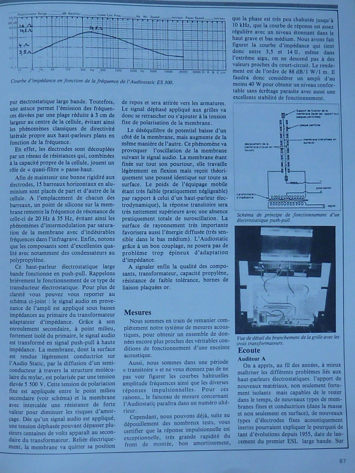

J' ai peut-être un banc d' essai des ESH 100, je ne l' ai encore cherché .... par contre, j' ai retrouvé un BE des panneaux écoutés en 1988, les ES 300,et des DCI, identiques aux miennes sans le caisson de grave adapté...
Bonne lecture.

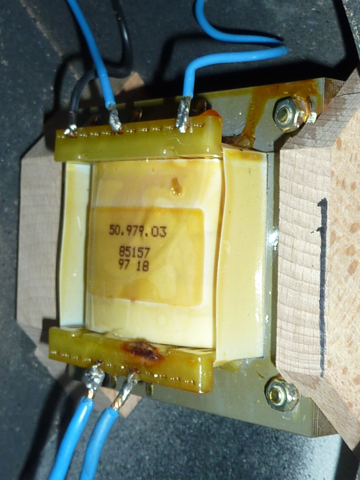

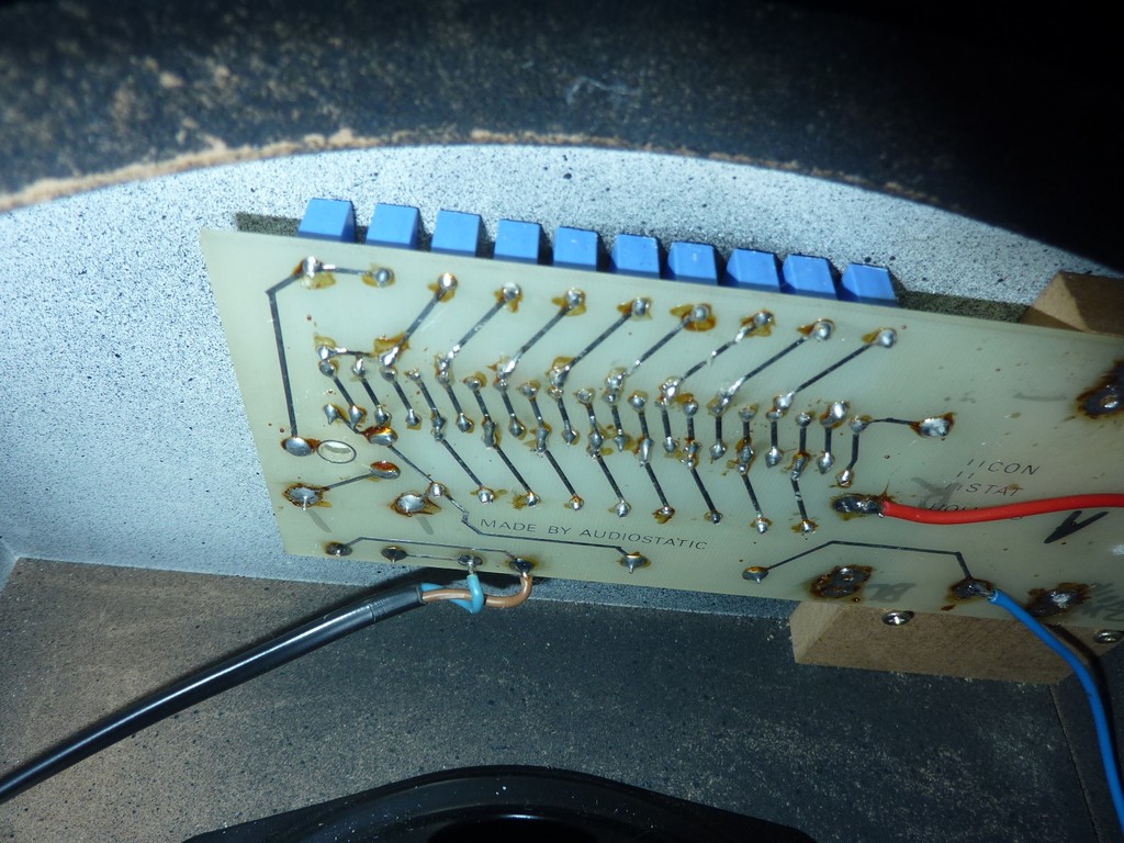

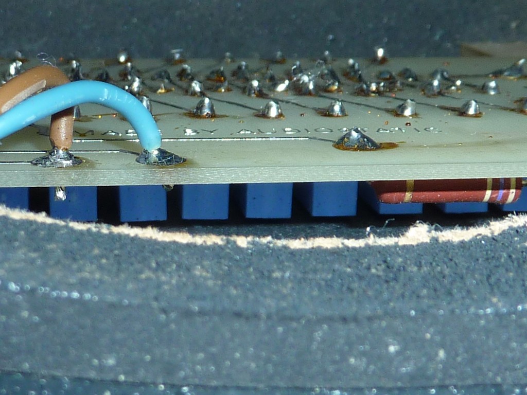

Je n' ai pu résister à la curiosité d' ouvrir le caisson inférieur afin d' accéder à l' alimentation de la cellule électrostatique et au haut-parleur de grave.
Le caisson est chargé en clos et rayonne dans un compartiment accordé sur un évent... Il s' agit d' un 17 cm ARN 5688 de marque TVM .... Je suis étonné par la faible excursion de cette membrane .... seulement 6,4 mm ....
Enfin peu importe, le résultat est là, à niveau "raisonnable", cela descend très bas..... Ce n' est pas un grave très nuancé, mais il reste ferme et tendu.
A l' intérieur de la charge du grave, on découvre aussi l' alimentation de la cellule sur un circuit époxy.... Je trouve la qualité du cablage et surtout des soudures assez moyennes, pour ne pas dire médiocre ...
