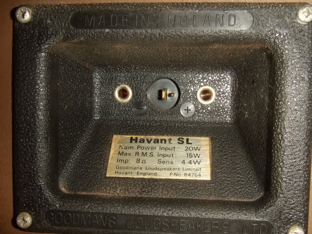

Il y a quelques temps j'avais récupéré une paire de Goodmans Havant, ce sont des trois voies, bass reflex au devant; ayant les caractéristiques suivantes:
The havant
Nom power output: 20w
Max RMS input: 15w
Imp 4 hom input: 4.4 watt
Je les ai fait sonner avec un sanyo, je les trouvais pas mal, par contre, puis-je les connecter à mon Scoot LK 48 et sous quelle impédance, quelle est leur puissance? Que signifie:Imp 4 hom input: 4.4 watt?, avez vous une idée de leur rendement?

:helloman: 4.4 watts doit correspondre au rendement pour 90 db a 1metre les havant ayant un tres faible rendement

:helloman: philippe,
c'est du 8 ohms si on parle des mêmes...
phil.
(photo piquée sur the baie uk... thanx)
phil.

RockyRaccoon a écrit ::helloman: philippe,
phil.
Il s'agit de celles-là
http://cgi.ebay.co.uk/Vintage-Goodmans- ... _796wt_907"
Modératube
Re: goodmans havant
Coucou Philippe, c' est du 8 ohms, c' est marqué dessus.....
donc, tu les connectes sur 0 et 8 du Scott.....
