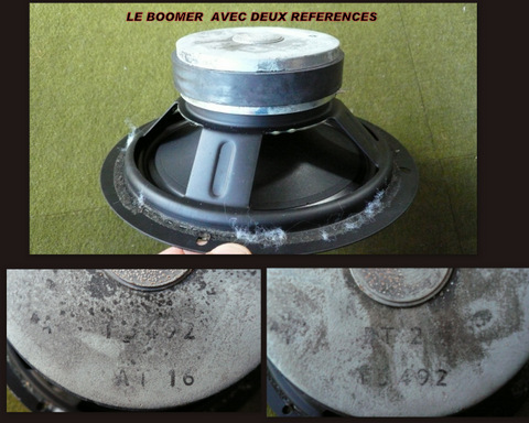

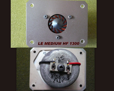

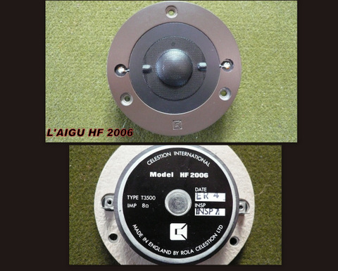

Sinon je vous laisse découvrir mes photos (les miennes) et peut être apprécié visuellement

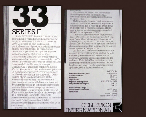

C'est ce fil sur les Ditton 33 II qui m'a donné l'occasion de me joindre à vous. Disons-le d'emblée: c'est, dans mon expérience, la plus injustement méconnue des enceintes de haut niveau que je connaisse. Il s'agit en effet, non d'une évolution de la première 33, mais d'une interprétation par Célestion de l'architecture de la célèbre Spendor BC I, à savoir:
-Un grave-médium de 21 cm (=8");
-Un "bas" tweeter, le HF 1300;
-Un super-tweeter à dôme mylar de 19mm.
La Spendor avait un boomer maison avec châssis moulé, et le super-tweeter était un Coles 4001, qui n'était autre qu'une capsule de microphone "inversée" (dans son fonctionnement de transducteur). La caisse était d'une conception assez ancienne, avec un baffle support HP en retrait d'où des effets de bords non seulement mesurables mais audibles. En effet, le son était très riche, mais un peu confus, d'autant plus que le grave n'était pas exempt d'une tonique de coffret. Aujourd'hui ces modèles (BC I, II & III) bénéficient d'un effet de mode pour le vintage et la prestigieuse référence de la BBC (enfin, celle de l'époque...), sans parler du snobisme de la marque que le pékin lambda ne connaît pas; en clair: elles sont largement surévaluées! Par contre, la 33/II, la pôvre, porte un nom connu du grand public, donc pas assez classieux, s'pas?
Bon, restons sérieux: je découvre sur les photos (merci le ni français ni breton!
que le grave-médium de cette Célestion n'a pas le châssis en métal injecté de la 44. C'est vraiment le seul composant en retait par rapport à la Spendor, et au reste la Célestion produit en réalité un grave plus clair à condition de ne pas poser l'enceinte par terre!. Les autres transducteurs sont au moins aussi bon, puisque on retrouve le HF 1300, une évolution se distinguant par sa plaque de montage plate, et que le HF 2006 "monte en l'air" aussi haut que le Coles, avec une puissance admissible supérieure. Le filtre est moins complexe, mais dans cette série, les composants sont d'excellent qualité, et si cet exemplaire n'est pas resté sans chanter pendant trop longtemps, le changement des capas peut attendre; en tout cas, elles sont certainement en bien meilleur état que les condos de l'ampli associé! Un dernier mot sur le coffret, beaucoup moins sujet aux effets de bord que la Spendor, et on comprendra que les résultats globaux de cette enceinte sont, à mon goût en tout cas, bien supérieurs à ceux de son aînée d'une bonne douzaine d'année: c'est que les fabricants dans l'ensemble ne sont pas restés entretemps les deux pieds dans le même sabot!
Pour tout dire, notre ami Malouinsuis est en possession d'une véritable perle, mais ne s'en rend pas bien compte car le reste de la chaîne, notamment l'ampli, ne peut en exploiter le potentiel. Convenablement positionné sur des supports ad hoc, ce modèle est parfaitement capable de rendre justice à des éléments associés de première bourre, genre ampli hybride Croft (£1000 l'intégé 2X45W!) et source de haut de gamme. Ce n'est qu'après une montée en gamme que le remplacement éventuel des capas serait audible. Encore faudra-t-il trouver les mêmes valeurs, et j'en viens à une question qui m'intéresse en particulier: j'ai un projet d'enceintes maison partant d'un jeu de HP, tous Célestion, dont les HF 1300 & 2006, de sorte que les valeurs du filtre de la 33 II me seraient bien utiles. Si le corsaire du forum pouvaient nous les révéler, il aurait l'assurance de ma considération distinguée jusqu'à la prochaine fin du monde! :mrgreen:

J’ai rectifié la position des enceintes (180 cm de distance et 22 cm sur pieds, préconisation de la fiche technique)

Je suis persuadé que le remplacement des fils allant du filtre aux tweeters HF 1300 et 2006 s'entendrait sur ton système. Il faut du DNM 0,4mm2 pour le premier, et une section plus fine pour le deuxième. Le problème c'est où se le procurer. En attendant, tu peux essayer avec du fil électrique monobrin de faible section. S'il s'agit du même cuivre en deux sections différentes, ça doit apporter plus de clarté. Pour le grave-médium, c'est plus risqué, mais peut-être qu'un monobrin de 1 à 1,5mm2 donnerait de meilleurs résultats que la fourniture d'origine. Seul problème: ça devient assez rigide.
