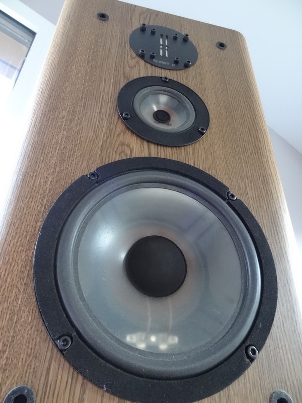

Caractéristiques
C'est une 3 voies close avec un grave de 20 cm (réf 902-2666), un médium de 6,5 cm (902-2652 ) et un tweeter à ruban Emit K souvent utilisée par la marque (réf 902-2645 et 751-3221 pour le diaphragme). Les dimensions sont ; 57 cm pour la hauteur, 32 cm de largeur et 25 cm de profondeur. Les membranes des graves et médiums sont en polypropylène. Leur poids unitaire est de 12 kg sans les caches. L'impédance est de 6 ohms.

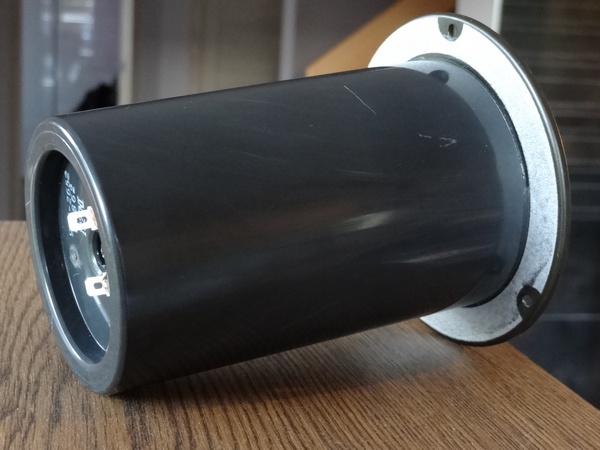

La réparation faite en 2006
Je mes suis adressé à la Maison du Haut-Parleur pour la restauration des graves et Sylvain Houlbert pour les HP médium car la Maison du HP ne pouvait (ou ne souhaitait pas) pas réparer ce genre de HP. En effet, ils ont la particularité d'être en charge close « non démontable » en plastique :gne: . Je suppose que Sylvain Houlbert a accédé par l'arrière du HP en faisant fondre une zone bien précise lui permettant ensuite de glisser un outil pour pourvoir démonter ce médium (attention ce n'est que supputations de ma part). C.F photos.

Au total cette restauration m'aura coûté 300 euros environ en 2006 :couik: .

Super Cr en effet, de bonnes infos sur ces enceintes surtout en ce qui concerne le médium qui demande dextérité pour la réparation.
